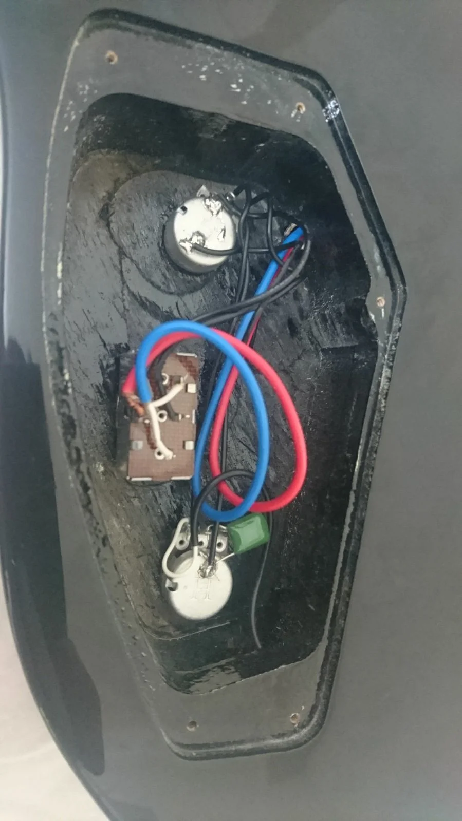

Gitar bu

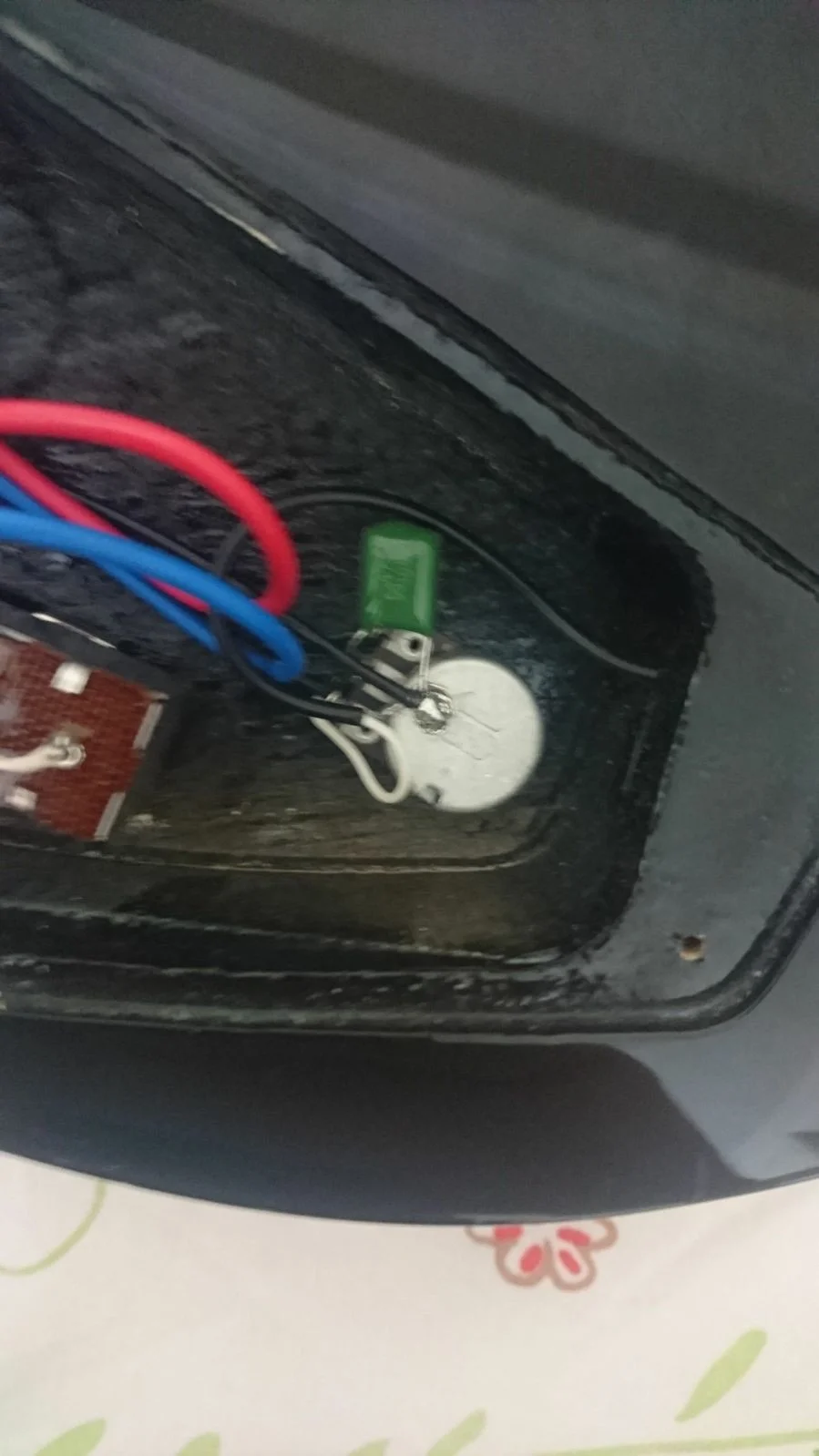

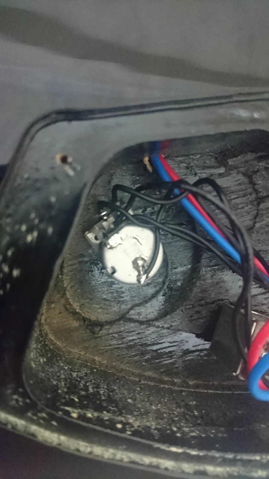

Diğer ses kaydınızı da dinledikten sonra Potların lehimiyle ilgili bir sıkıntı olduğu kanısı oluştu. Amfinin drive ı açıkken de aynı sorunu yaşıyorsunuz değil mi?

Potlara sıfırdan lehim yapılmıştı yani şu anda kopuk gibi bir problem bulunmamakta. Çok tecrübem yok siz daha iyi bilirsiniz

Aynı arıza dediğiniz (yani benim teşhis ettiğimi düşündüğüm şeyi) anlık drive'dan clean'e geçmek ve killswitch yapmak için bende kullanıyorum. Potlardaki ufak bir lehim sıkıntısından kaynaklanıyor.
görebildigim kadari ile baglanti hatali , les paul wiring yaz cikan baglantiyi yap potlara , switch baglantisi dogru , kapasitör dogru yerde , saseler de tamam ama jack a tone potundan gidiyor canli uc , volume potunun orta bacagindan gitmesi lazim.
