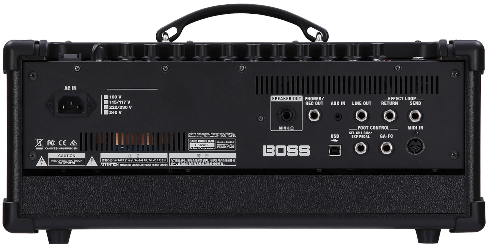

100’ün fazlası 2 yerine 4 kanal hafıza var. Efects loop ve footswitch var. Onun dışında watt değerleri farklı ama ikisinde de 0.5 watt var bir de hoparlör ikisinde de 12 inch. İhtiyaç ve bütçe diyorum. Aradaki farka değer mi bilemedim, aslında gönül 100 diyor ama farkıyla neredeyse iki pedal alınır diye kıyamadım.

waza fiyasko gibi bir alet, aynı sıklette olmasalar da katana çok daha samimi bir yaklaşımla tasarlanmış ve ıvır zıvır fonksiyonlar ile şişirilmemiş bir alet, fiyatından fazlasını yapıoyor. adamlar oturup rahat rahat pratiğini de yap diye 100watt kafa versiyonunun içine 5 inch hoparlör bile koymuşlar, var mı böyle bir güzellik 😀 alette gereken her şey var, gerek yoktu ama 500 tane amfi-kabin simulasyonu ve bluetooth da koyduk gibi maymunluklar yok 😀
