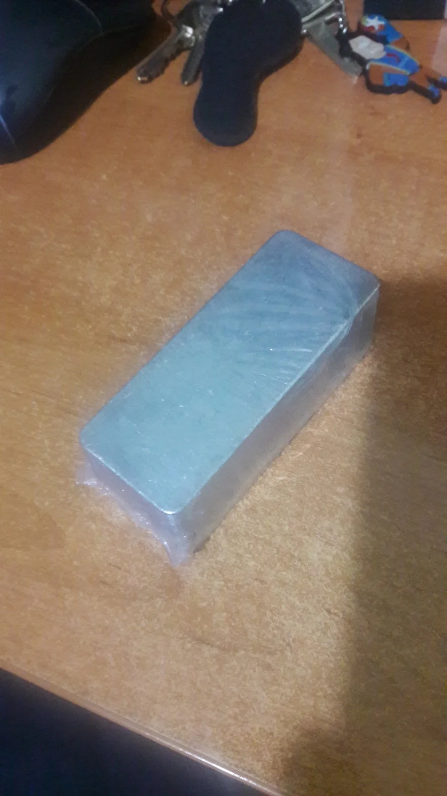

● Düzeneği yerleştiriceğiniz bir kutu

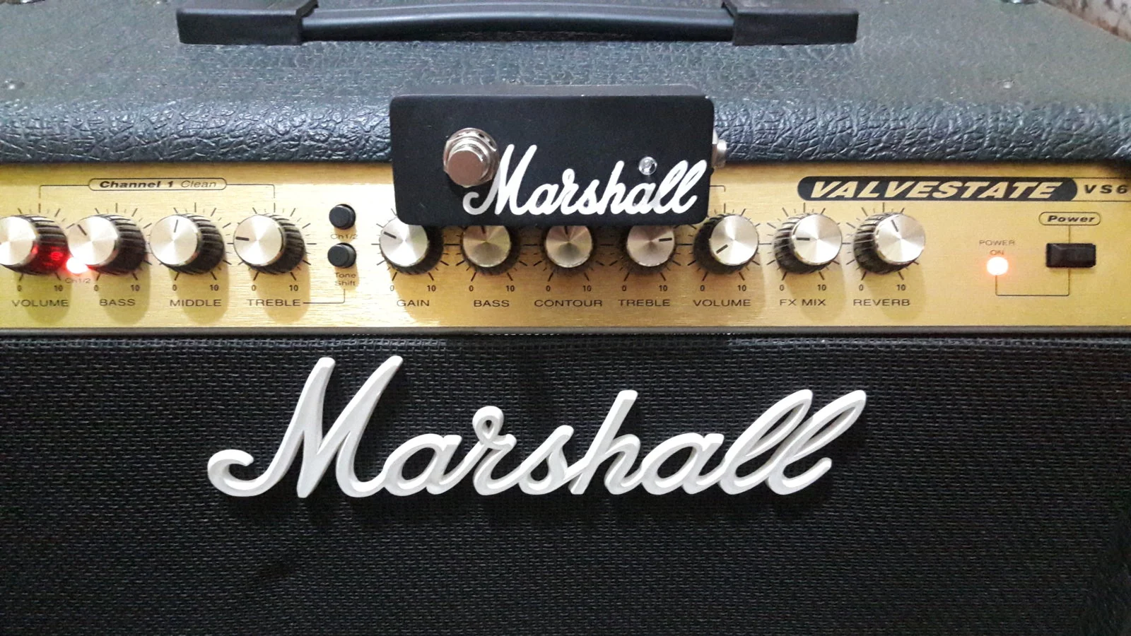

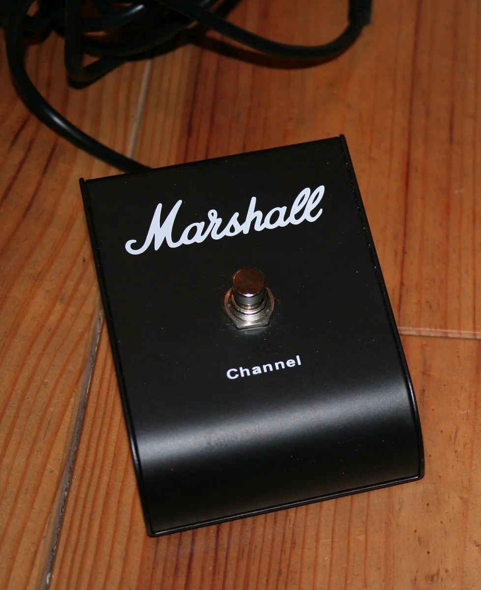

Ben kendi amfim için marshallın bu footswitchi örnek aldım.

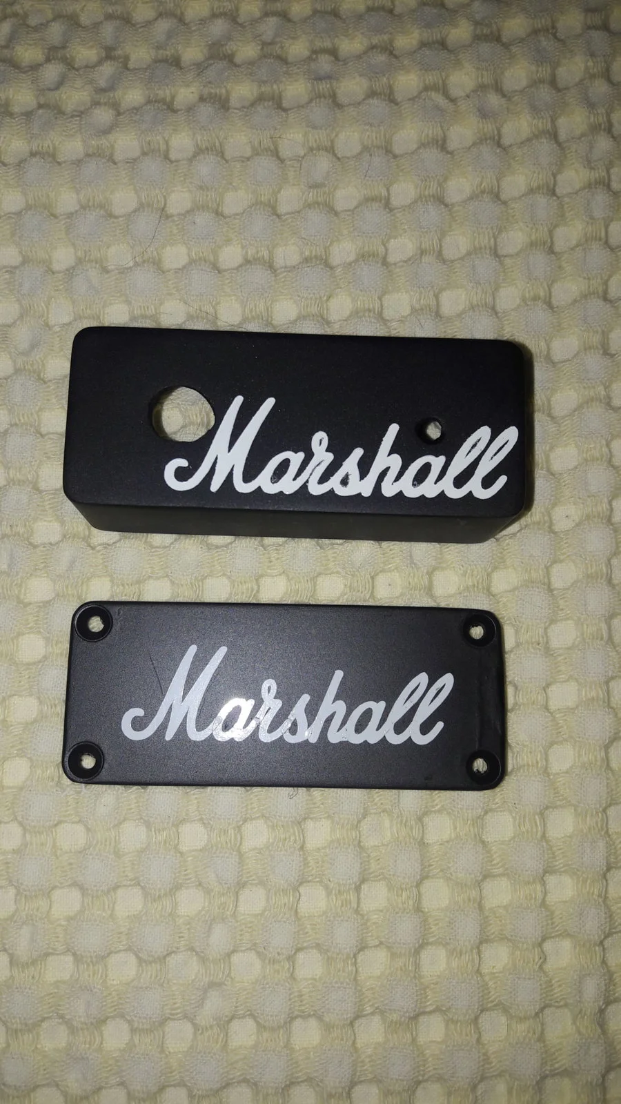

Ben alüminyum kutu kullanmayı tercih ettim farklı bi materyal kullanmak size kalmış

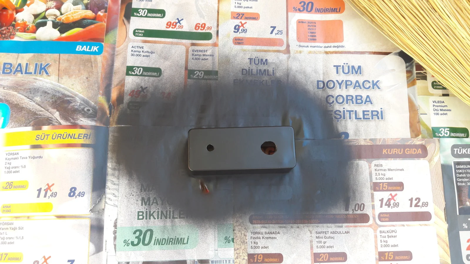

İlk olarak anahtar , led ve jak girişinin geldiği yerleri matkap yardımı ile deliyoruz.. Boyayıp boyamamak size kalmış...

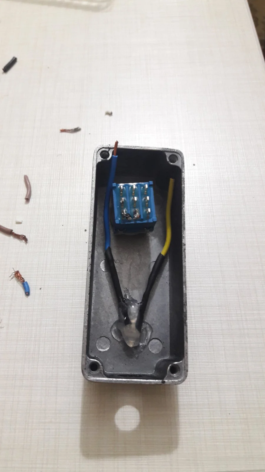

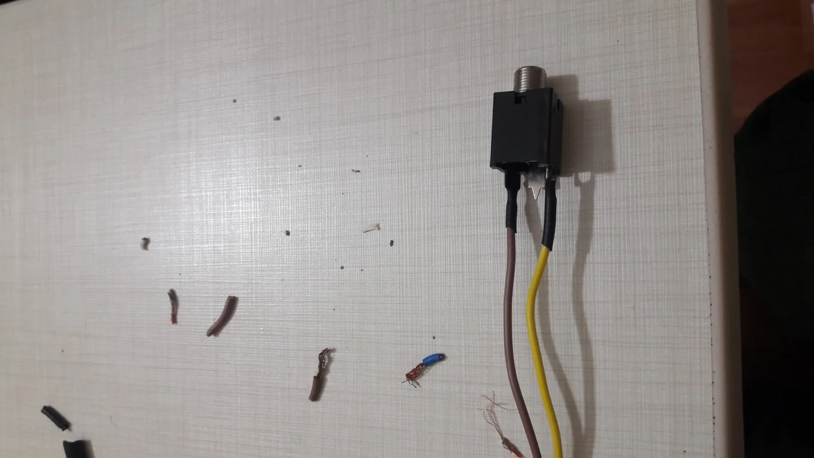

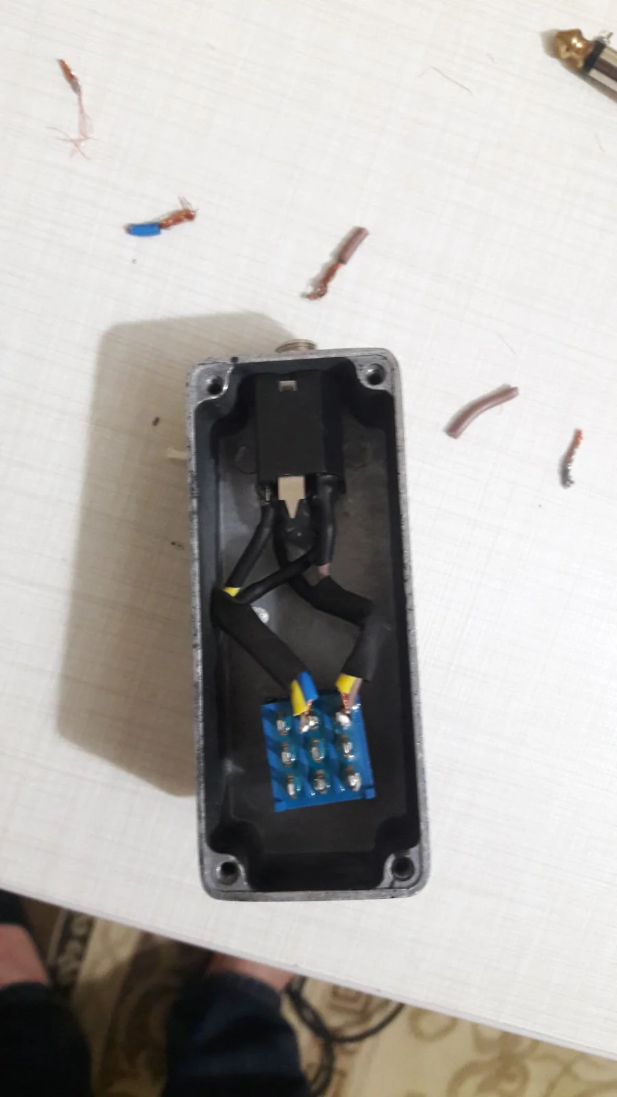

Sırada parçaları yerine yerleştirdikten sonra havya yardımı ile lehimleyerek birleştiriyoruz. Hiç çekinmeyin tek mantık amfinin footswitch çıkışından gelicek kablonun 2 ucunun birbirine kısa devre olması. Yani anahtar kabloyu kısa devre edicek şekilde kabloları lehimleyin.. İlk olarak jak girişine kabloları lehimleyip yerine monte edin. Bu uclarıda anahtarın 2 ucuna bağlayın genelde 2 uc olur ama bendeki 9pin olduğu için açık kapalı konumunu bularak bağladım ben.. Bu işlemi Avometre yardımı ile yapabilirsiniz.Ledi sıcak silikon yardımı ile sabitleyin.Bu arada ledi kablodan gelen güç ile aktif hale getircez kablodan gelen tellerden ek alarak ledi bağlayın. Ledin + ve - uclarını tellere değdirerek kontrol edebilirsiniz hangi durumda yanıyor ise o durumda lehimleyin.

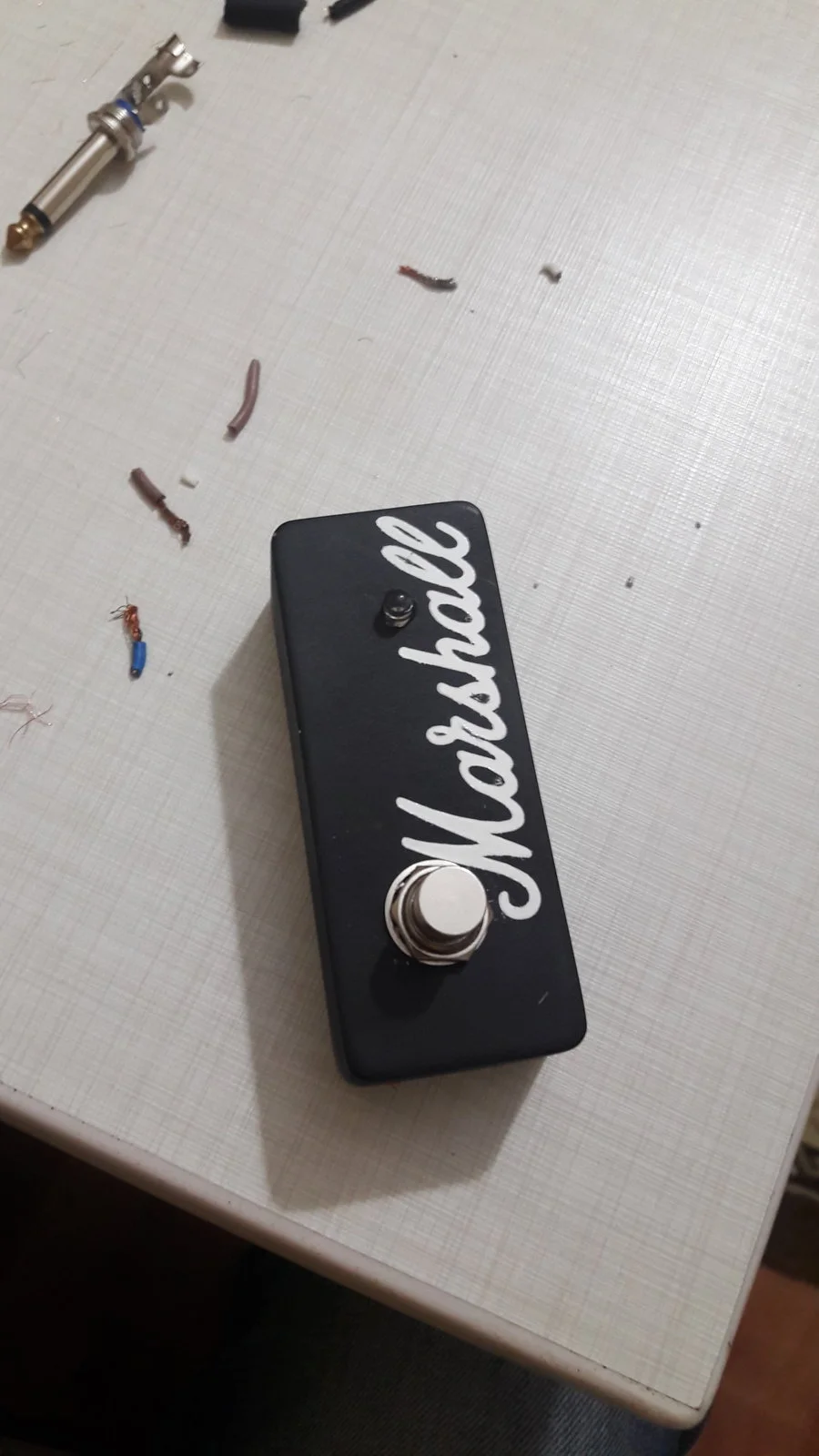

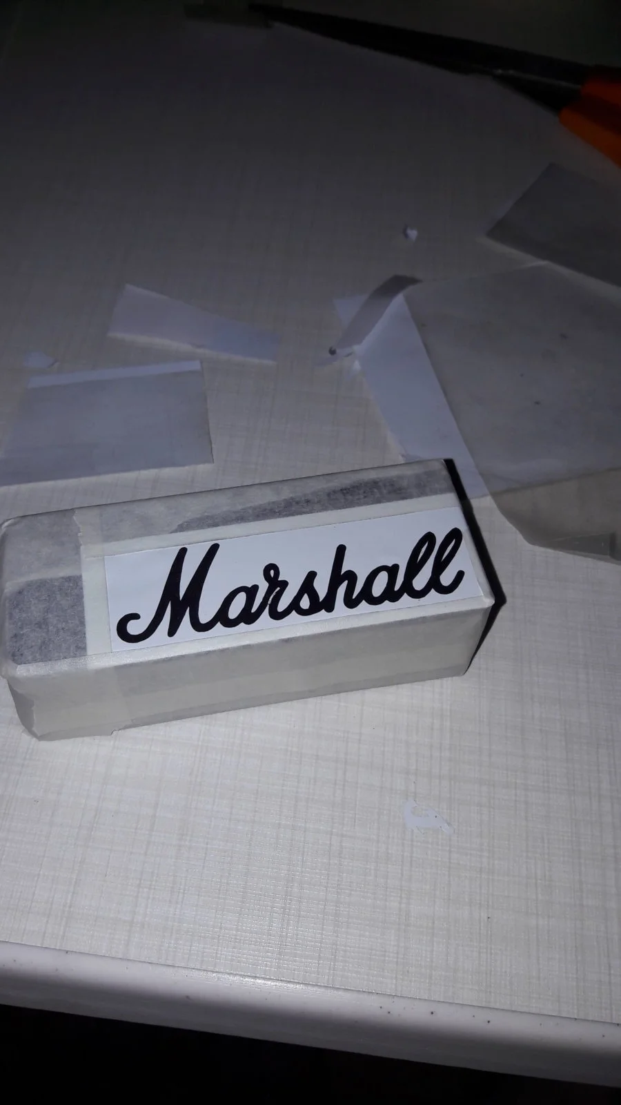

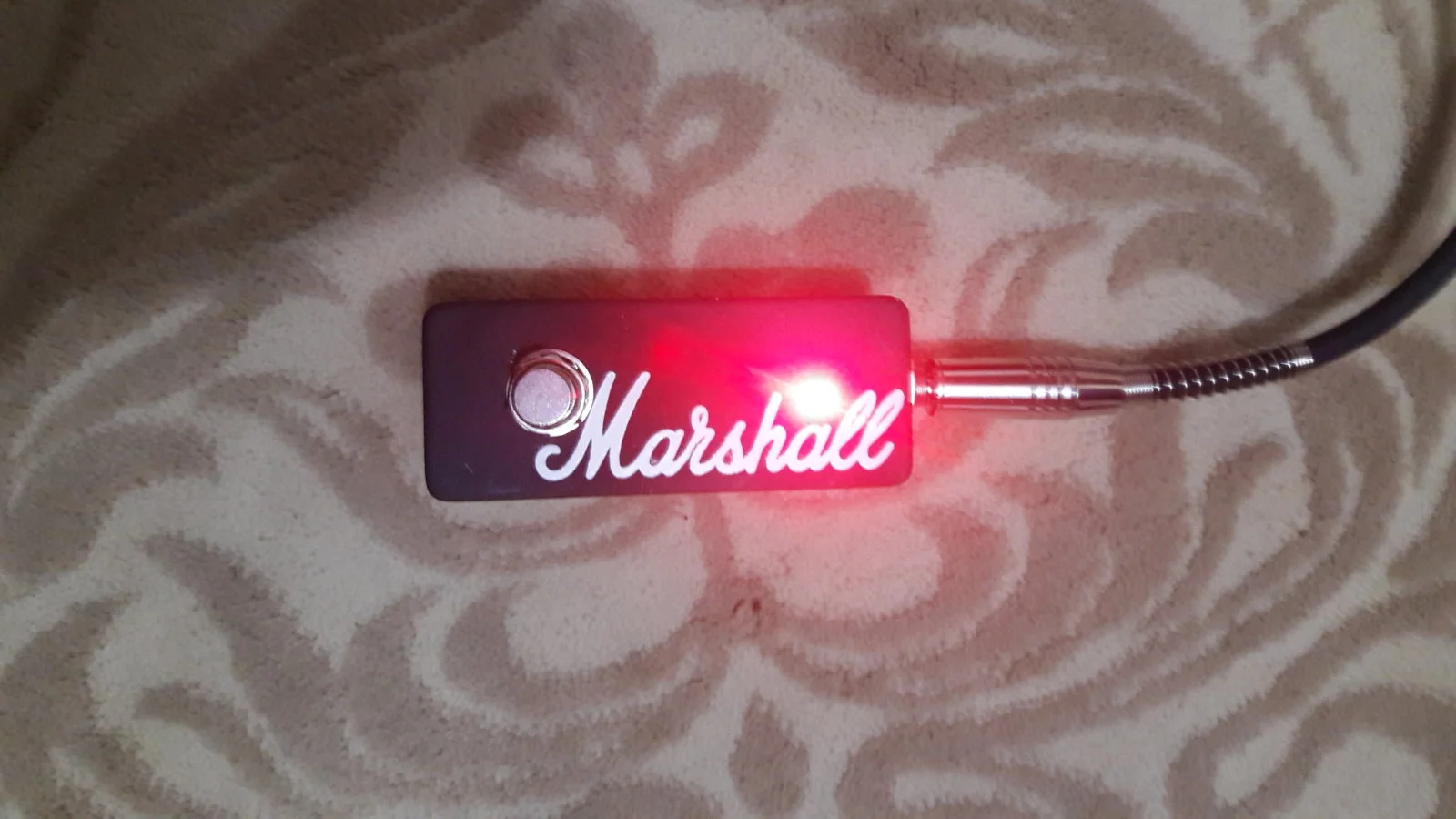

Tam olarak yapılacak işlemler bundan ibaret. Gerisi sizin hayal gücünüze kalmış örneğin ben amfim için orjinale benzer olsun diye uğraştım biraz. Marka veya yazı çıkartmalarını reklamcılardan yaptırabilirsiniz. Umarım faydası dokunur olabildiğince sade anlatmaya çalıştım...
