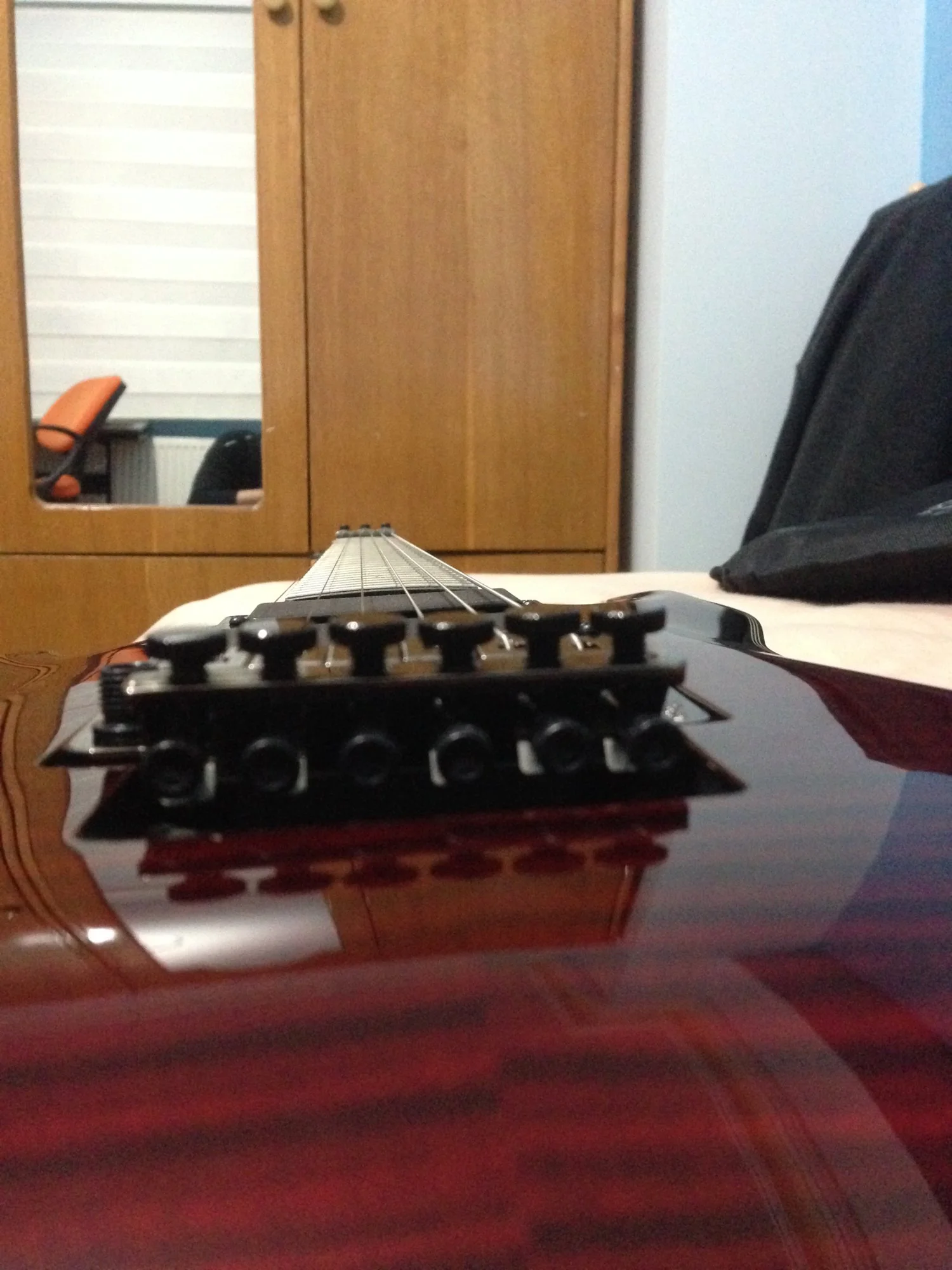

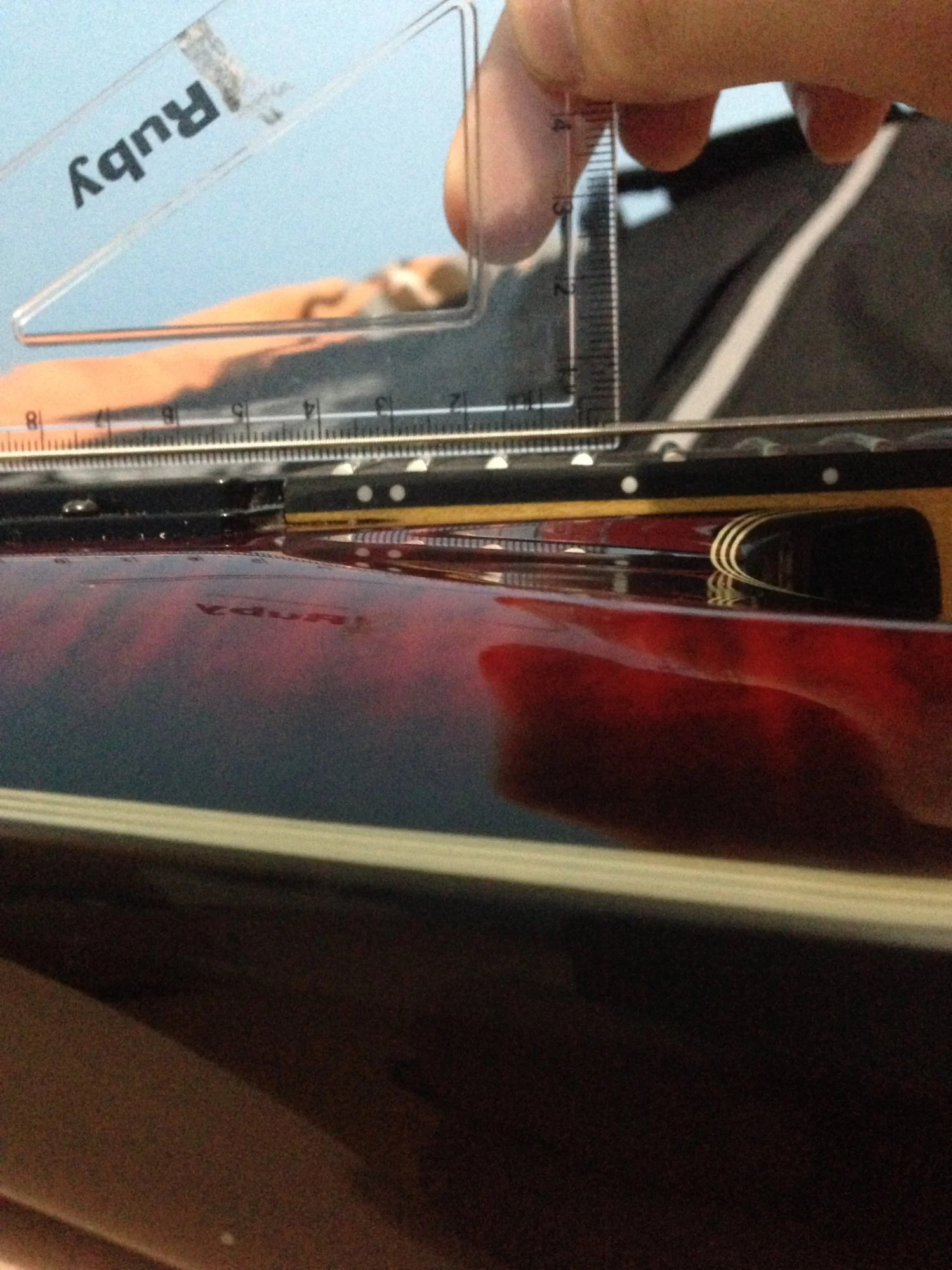

Uğraşlar sonucu 24. perdede 0.3cm civarına indirmeyi başardım galiba bu normal bir ölçü değil mi ? Bir de aldığımda sap ayarı bozuktu gitarın onu yaptırdım. Bir terslik görünüyor mu sizce ?

Bir terslik görünmüyor, bu şekilde fotoğraftan bakınca da görülmesi imkansız zaten. Ama siz tellerde fazla fretbuzz yok, yeterince klavyeye yakın ve beni rahatsız etmiyor diyorsanız sıkıntı yok. FR'niz de gayet paralel şekilde usluca duruyor.
