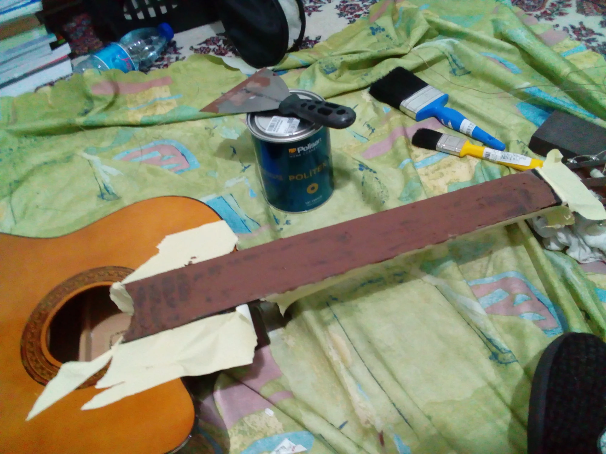

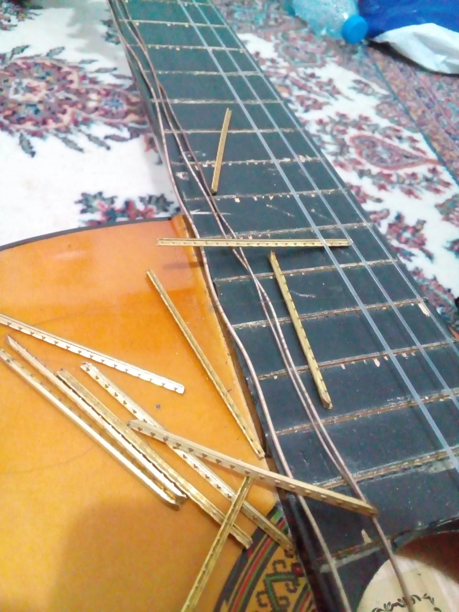

İlk başta teker teker tüm perdeleri söktüm. Tabii gitar eski ve kalitesiz olduğu için ve benim acemiliğimden dolayı küçük hasarlar oluştu

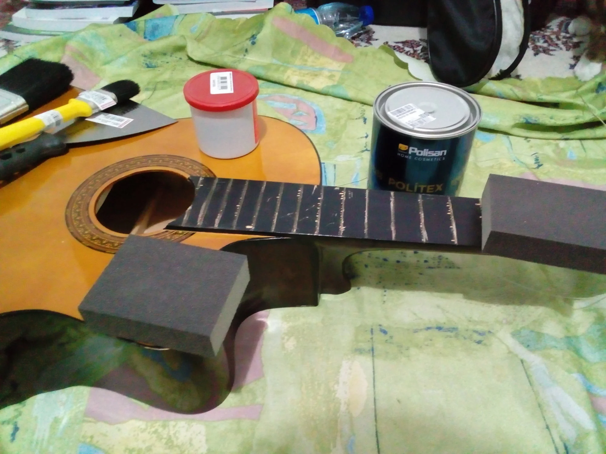

Zımparaladıktan sonra güzelce sildim ve ahşap macunu döktüm. Şu anda kurumasını bekliyorum. Kuruduktan sonra tekrar zımparalayacağım.
Ama aklıma takılan bir sorun var. Macunu zımparaladıktan sonra boyamalı mıyım boyamamalı mıyım?
Hem o perde çizgileri görünsün istiyorum hem de klavye simsiyah olsun istiyorum. Perde çizgilerine bant yapıştırıp boyasam daha sonra vernik atsam nasıl olur? Bir de başta da belirttiğim gibi perdeliyken doğru nota vermiyordu. önce tel takıp doğru notaları bulup baştan perdeleri mi çizeyim yoksa perdesiz olduğu için ve yeni tel takacağım için şu anki çizgilerden doğru ses alabilir miyim?

klavyeyi birden çok kez zımparalayacağın için işlemler bittikten sonra tellerin klavyeye olan mesafesi az da olsa artacaktır. yeni eşik alman gerekebilir zira sıkıntı çekebilirsin
