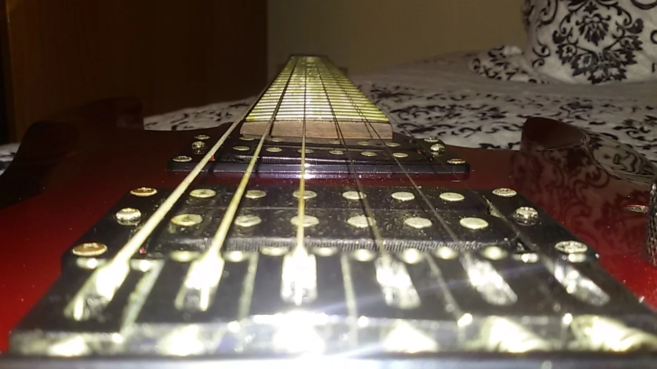

2. El olarak yeni aldığım gitarın manyetiklerinden sap tarafındaki humbucker manyetik tam düz değil. Govdeden bakinca ince tellerin oldugu yere dogru iceri girmis vaziyette. Kopru tarafindaki ise dumduz ve yukarida. Acaba egik olmasi bir soruna yol acar mi ? Ve ince tellerden dist alirken zorlaniyor gibiyim bu konuyla alakasi var midir ? Gitar cort x2 ekteki resme tiklayarak buyutebilirsiniz

İnternette manyetik yüksekliğinin ne kadar olması gerektiğini bulabilirsin. Sonra tornavida ile düzeltip kendi çalım tarzına ve zevkine göre ince ayar yaparsın.

Anladim. Tesekkur ederim Bu iste yeni oldugum icin yanlis bi ayar yapmak istemedim. Manyetik kutusunun koselerinde degil de ortada kalan vidalardan yukseltip alcaltacagiz degil mi ?

Evet manyetik çerçevesinin ortasındaki vidalar.

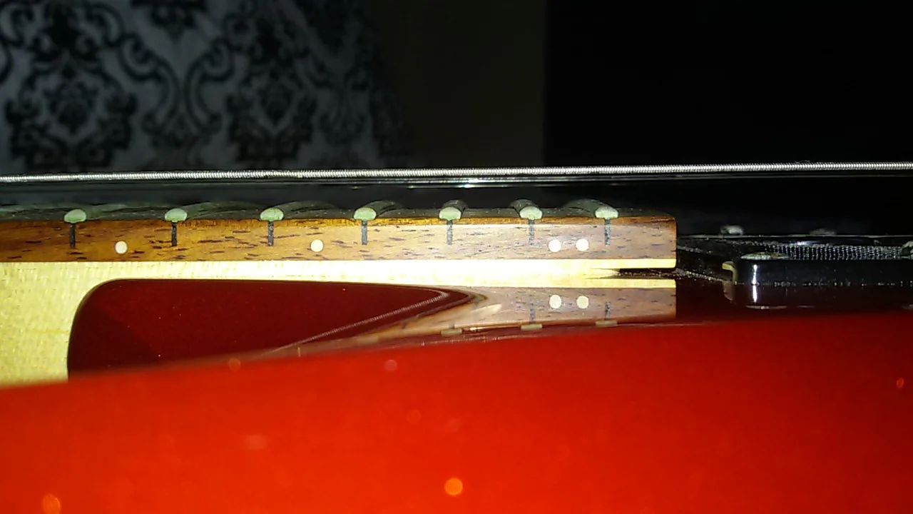

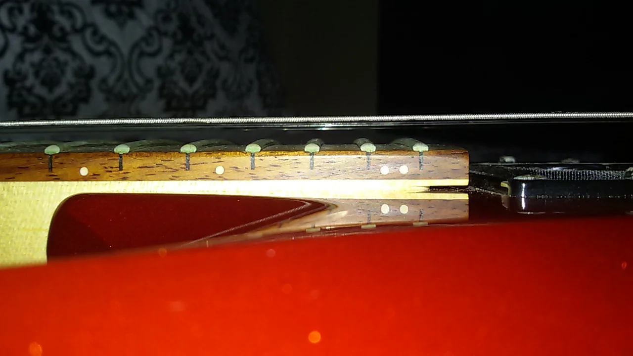

Sagolun. Bir sorum daha olucakti yeni konu acmak istemedim. 18. 17. Perdelerden sonra tel yuksekligi cok fazla gibi geldi bana. Bu yuzden bu perdelerde calarken parmaklarim zorlaniyor. ayni sekilde kopru de yukarda gibi biraz. Ilk perdeler ise oldukca yakin ama fretlere degmiyor. Son perdelerde ise durum fotograftaki gibi. Aldigim muzik dükkanindaki adam yuksekliginde sorun yok alcaltirsak ilk perdeler frete deger demisti. Nasil sizce ?

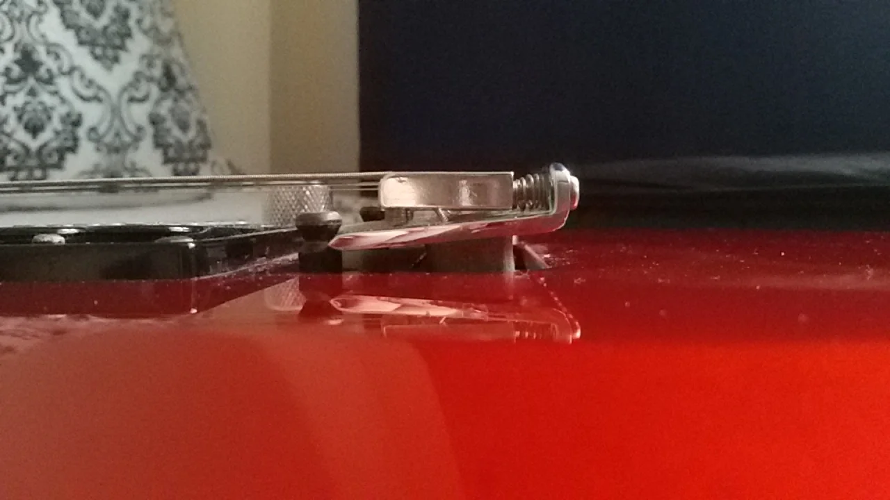

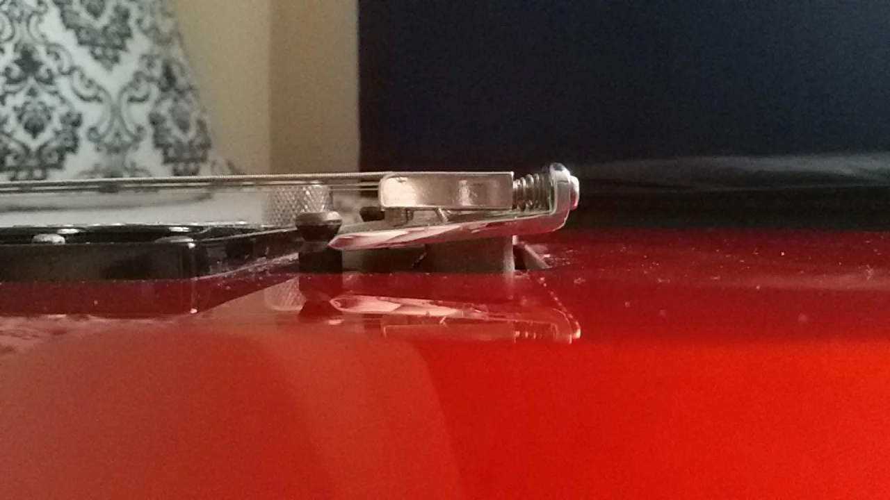

Yüzer köprü çok yukarıda görünüyor, teller çalışabilir yüksekliğin çok üzerinde. Köprünün sabitlendiği iki noktayı aşağı indirmek ve arkadaki yayları biraz sıkıştırarak köprüyü indirmek gerekiyor.

Ayarlar doğru gözükmüyor. Bir luthiere götürebilirsiniz ya da kendiniz internetten videolar izleyerek öğrenebilirsiniz.
Kendi basima yapabilecegim bir is mi dersiniz ? Arka kapagi acmadan yapilicak birsey degil dediginize gore. Luthiere gostermeyi dusunuyorum
Ve bildigim kadariyla cort x2 tremolo kopruluydu ama gitarimda kopru floyd rose gibi hem iceri hem disari dogru hareket edebiliyor cok sasirdim :D acaba yukseklilten oturu mu

Eski sahibi köprüyü yükseltip çakma Floyd rose yapmış :) Bir ara ben de strat gitarımda denemiştim bunu. Ama olması gereken bu değil tabii ki.. sürekli akort kaçırır.
Köprünün gövdeye yaslandığı iki vida (özellikle bas kısımdaki) iyice alçaltılıp köprü yatay olarak gövdeye oturmalı. Arkadaki yayları da sıkmanız gerekebilir. Teller aşağıya inecektir böylece. Sonra manyetikleri alçaltmalısınız. Normalde manyetikler tiz tarafta biraz daha yüksek olur. Sonra ince ayar (her tel için köprüde saddle yükseklik ayarı ve sap ayarı). Çok karmaşık değil aslında ama deneyim ister. Yapamayacağınızı düşünüyorsanız başkasına ayarlatın. Ancak bu gitar ayar işleri tam da bu zamanlarda ve tam da böyle gitarlarda öğrenilir. Tavsiyem kendiniz yapın, merak etmeyin bozmazsınız birşeyi.
