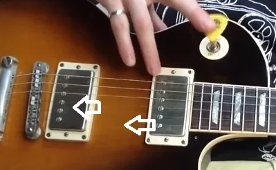

  6. peter green ton sevdasına bu manyetik setine çok ciddi bir para ödedim ancak hala o tonu aldığım söylenemez, bazı videolarda neck manyetiğinin ters montaj yapıldığını gördüm acaba orda da bir detay varmı? benim usta standart bağlamış yani neckin manyetik üstündeki vidaları neck'e bakıyor. peter green montajında neckin yönüde bridge e doğruydu.
    Anlatım karışık oldu biraz :) neck manyetiğini 180 derece çevirip bağlasak dahamı doğru olur?
  7. her iki manyetik köprüye bakıyor, normalde böyle değil acaba bu şekil mi montaj yapmak lazım?
  8. tabi neck manyetiğinin ters takılması gerekiyor, (vidalı coil ile slug coil ters olacak, fotolarda farkettiğin gibi) bir daha ki tel değişiminde, wiringe dokunmadan manyetik çerçevesini çıkarıp manyetiği ters çevirebilirsin (gitarı çizmemeye özen göstererek)

  11. 1- yok olayın bass tel tiz tel meselesi ile alakası yok
    2- muhtemelen toparlanacaktır, seymour duncan sonuçta o manyetiği ters takılacak şekilde üretmiş, (sarım yönü ve mıknatıs polaritesi vs. peter green nasıl kullandıysa o)
    3- evet o ton sadece orta konumda çalışır (out of phase'in mantığı çok kabaca manyetikler birbirlerini etkisiz hale getirmeye çalışıyorlar gibi düşün, dolayısıyla orta konumda volüm hacim vs. tuhaflaşıyor :) peter green'in o acılı, ağlak tonunun sebebi de bu) neck veya köprü manyetiği tek başlarına seçiliyken her hangi bir humbucker'dan farksız çalışır
