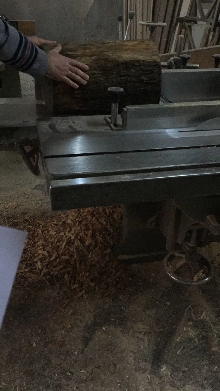

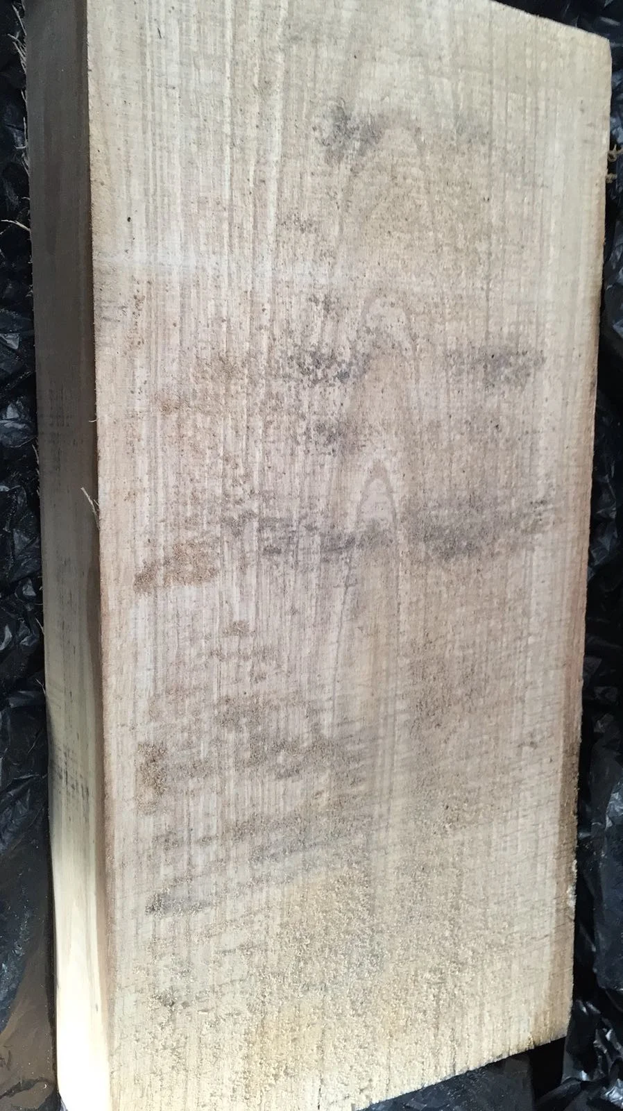

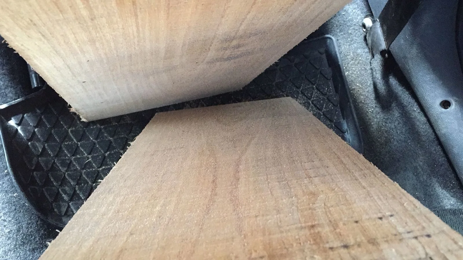

  14. Telecaster için gerekli ölçülerde kesim yaptım.
    1-2 ay daha kuruması için zaman vereceğim.
    1 telecaster
    1 stratocaster yapabiliyorum

  15. kurutma işini biraz daha araştır bence, 1-2 ay yeterli bir süre değil diye biliyorum.
    kadir6185 bunu beğendi.
  16. Yanlış anlaşıldım galiba :)
    Ağaç zaten kuru ama ekstradan 1-2 ay daha veriyorum
    wavecrafts bunu beğendi.
  17. EMM
    EMM
    Nem ölcer ile optimum nem derecesini bulmaniz gerekiyor. Yoksa agac calisabilir.
    Ne kadar kuru, o kadar iyi diye bir durum söz konusu degil.
