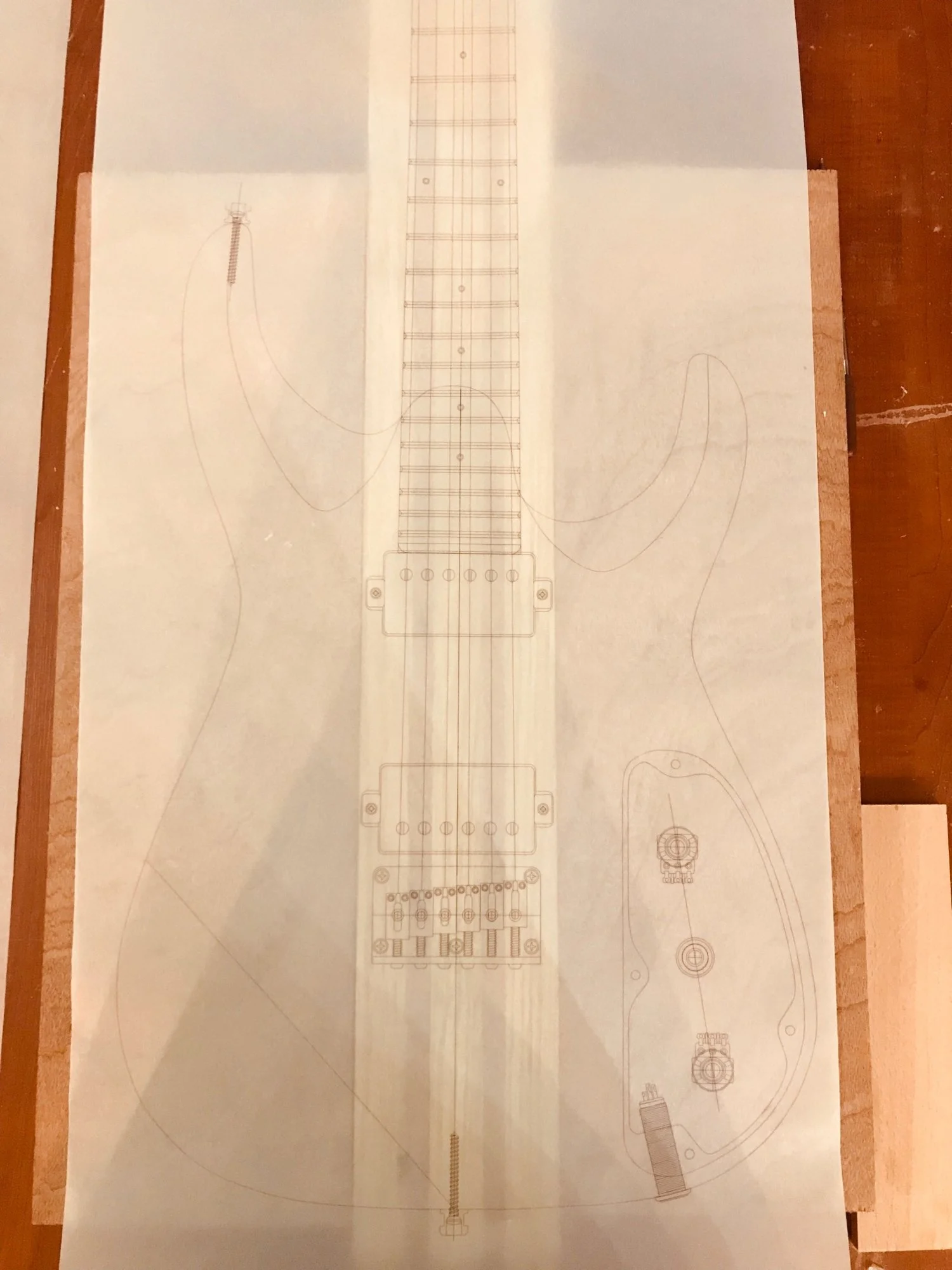

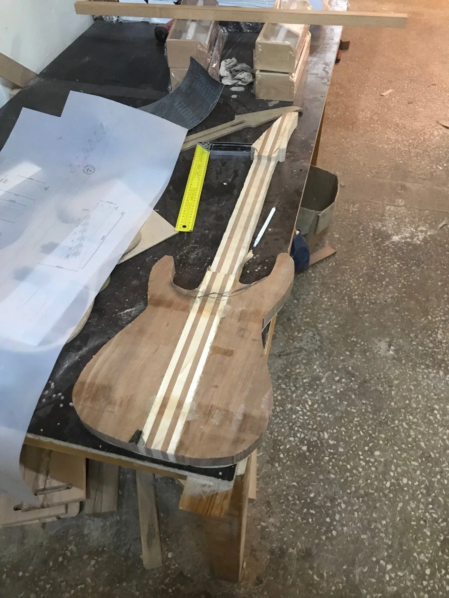

* Yine internetten güvenilir bir gitar planı buldum ve ozalit baskı alarak tam planı kağıda aktardım.

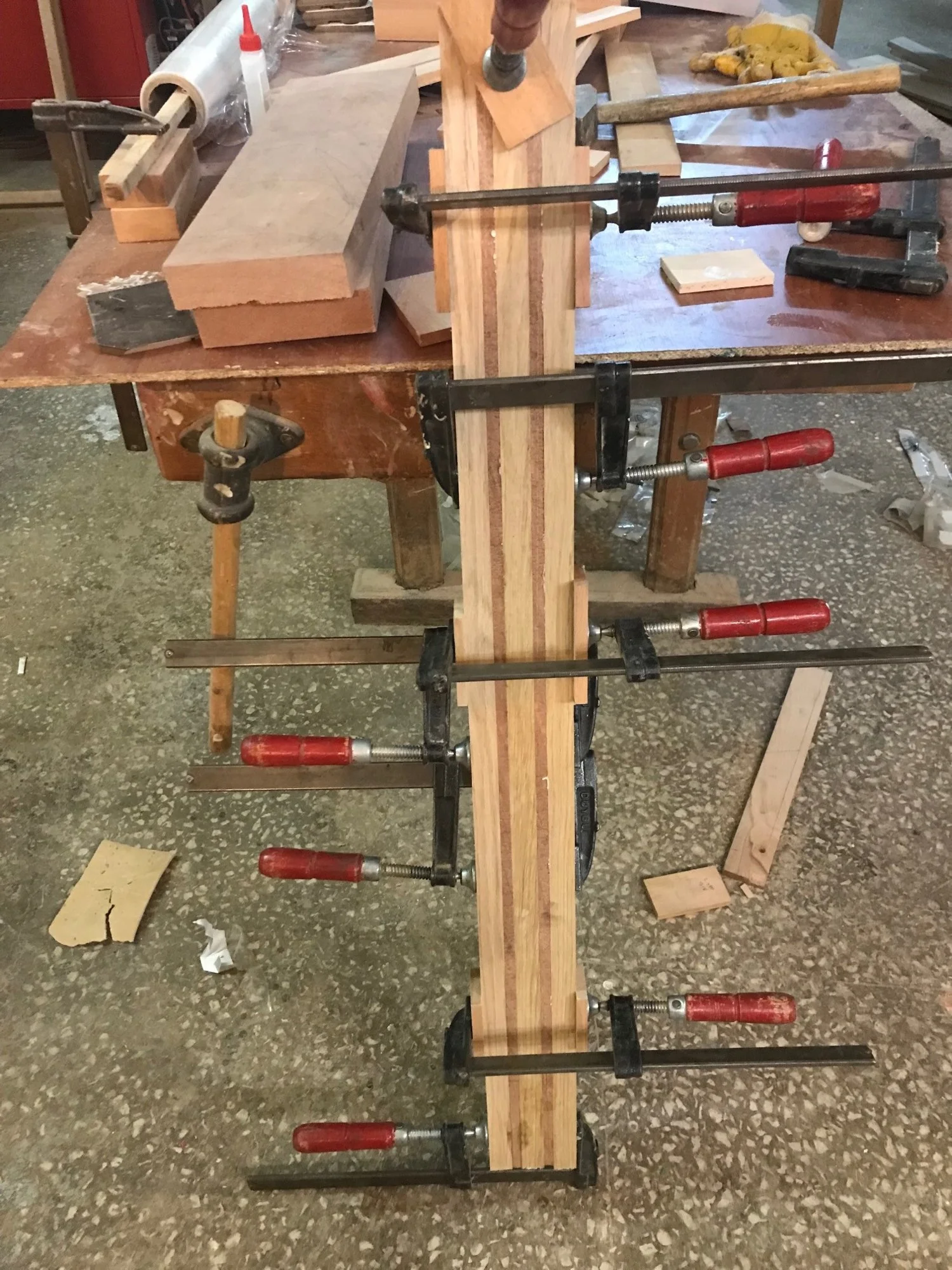

* Sap için 5 parça ağacı tutkal ve işkenceler yardımıyla birleştirdim. Sapın ana formunu verdikten sonra gövde ağacını yine tutka ve işkenceler yardımı ile birleşim işlemini tamamladım.

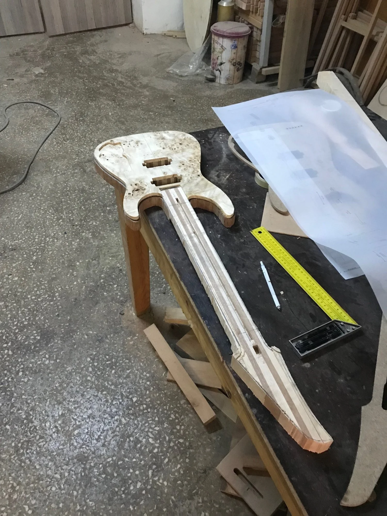

* Çıktı aldığım gitar planını birleştirilmiş ağacın üzerine yerleştirierek şablonu çizdim ve şerit testere yardımı ile kaba formuna kavuşturmuş oldum. (NOT: Şerit testere, daire testere gibi endüstriyel ekipmanların kullanımı tecrübesi olmayan kişilerin kullanması oldukça tehlikeli. En iyi ihtimalde parmaklarınızdan olabilirsiniz o yüzden lütfen kullanım tecrübeniz yoksa yaklaşmayın, cüzzi miktarlarda sanayide mobilya ustalarına kestirebilirsiniz.)

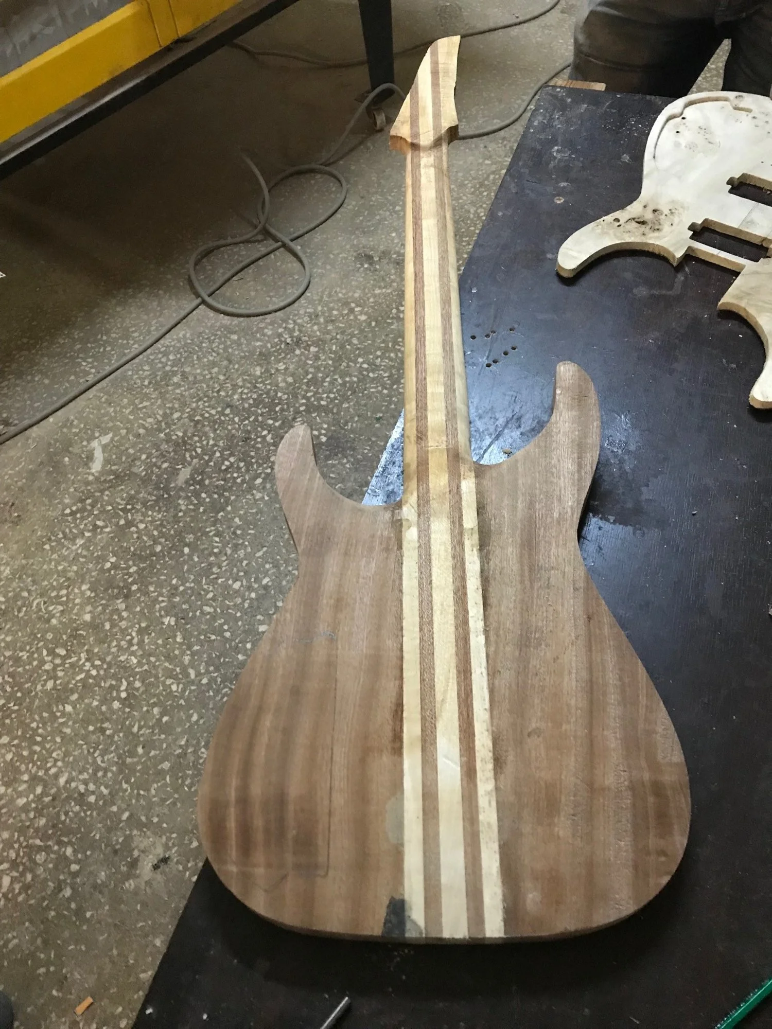

* Zımpara ve temizlik işlerinden sonra sapın arka formunu verme işlemine başladım. Bunun için ağaç törpüsü, zımpara gibi şekil vermeye yardımcı olan ekipmanlar kullandım. Sanırım en çok zorlandığım ve zaman harcadığım kısım sap şeklini oturtma aşaması oldu. İnternette izlediğim çalışmalarda sapın arka formu için bazı ölçüm ekipmanları kullanıyorlardı ancak bende mevcut olmadığı için göz kararı yapmam gerekti.
* Sapın şeklini verdikten sonra truss-rod demirinin yerini açtım. Burası için el frezesi kullanılıyor ancak bende mevcut olmadığı için matkap kullandım. 100'den fazla delik deldikten sonra içini temizledim. El frezesi de tehlikeli bir alet lütfen daha önce kullanmadıysanız bilen birine yaptırın.

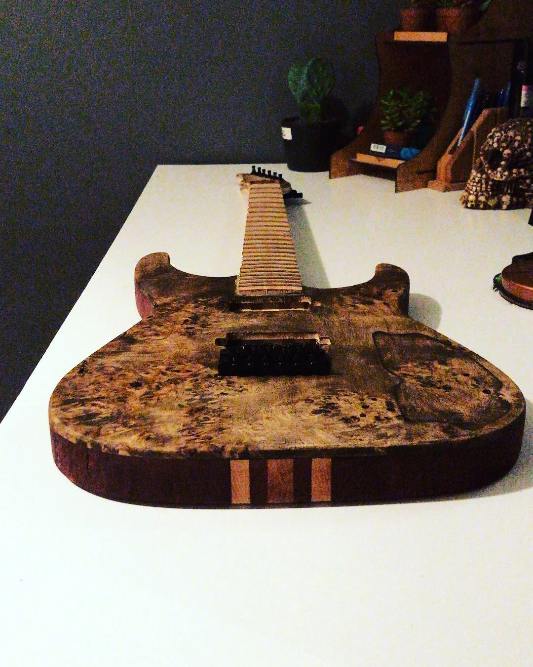

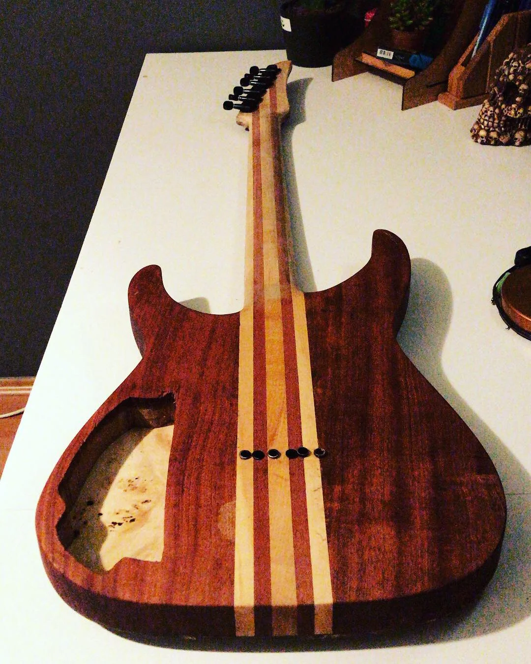

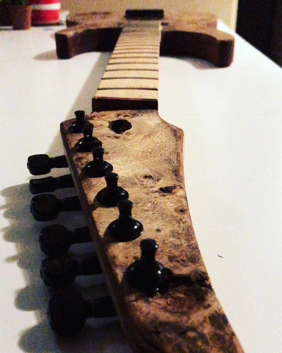

Bunlar ise sondan bir önceki aşaması. Pazartesi günü son kat zımpara ve vernik işlemi uygulanacak. Manyetikler takılacak, entonasyon ayarı ve fretlerin yükseklikleri ayarlanacak. Fret ve entonasyon ayarları için Zafer abiye götüreceğim. Vernik cila işlemleri için ise Ankara Siteler'de herhangi bir mobilya boya işi yapan bir ustaya götüreceğim.
