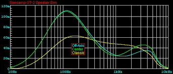

GT-2 Kabin sim;
images

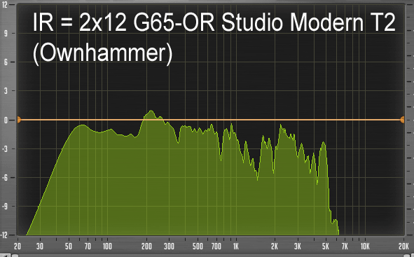

ir kabin sim;
Bu impulse cab. olayı nedir bence biraz araştırmanızda fayda var, resimlerdeki detay farkı sese yansıyor çünkü.
Birde pedal zincirinize bakınca aklımdan geçti, çoğu dijital anladığım kadarıyla yani prosesörden bu pedallara geçiş ne kadar anlamlı bilemedim..
