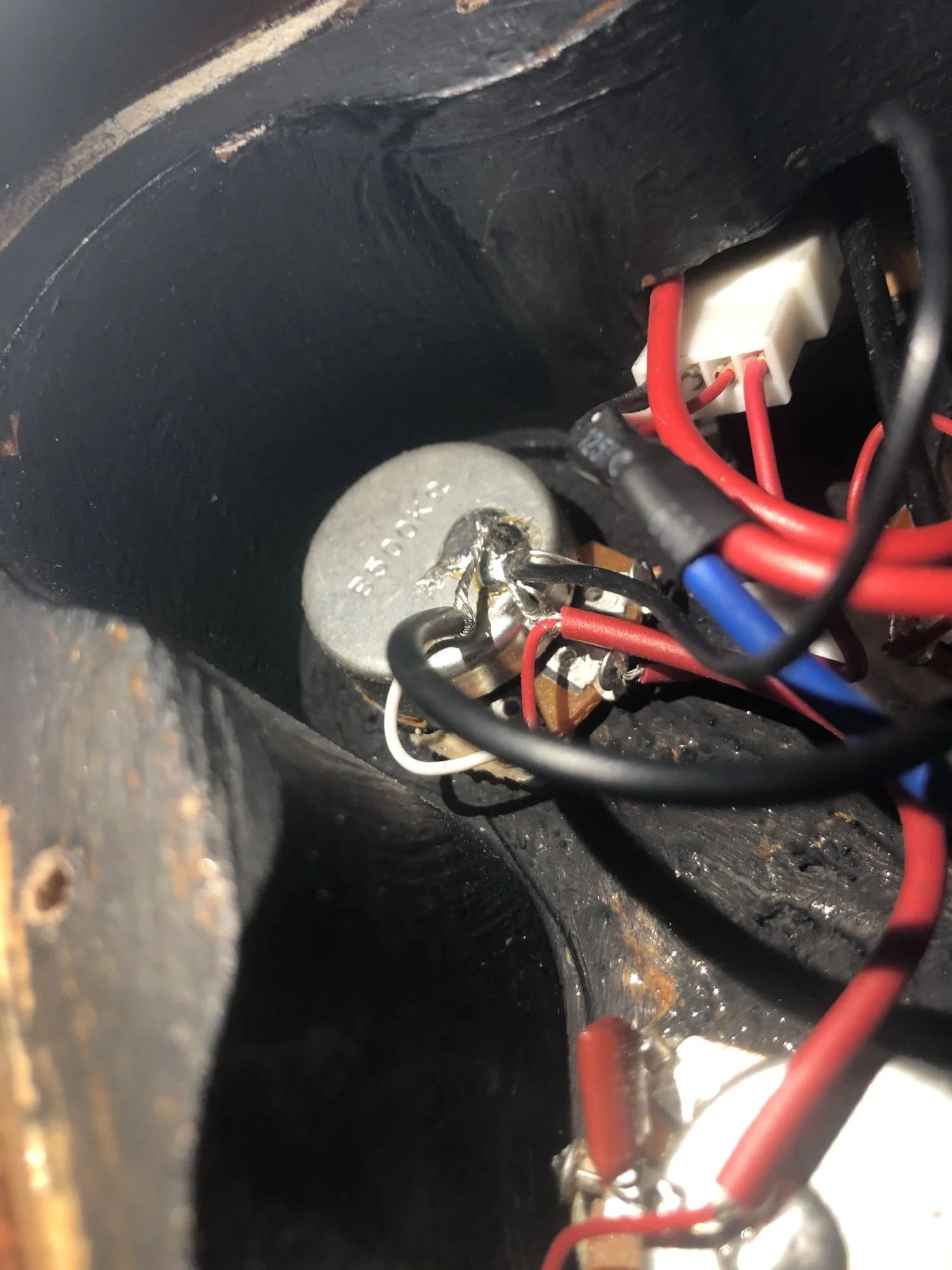

Öncelikle merhaba,

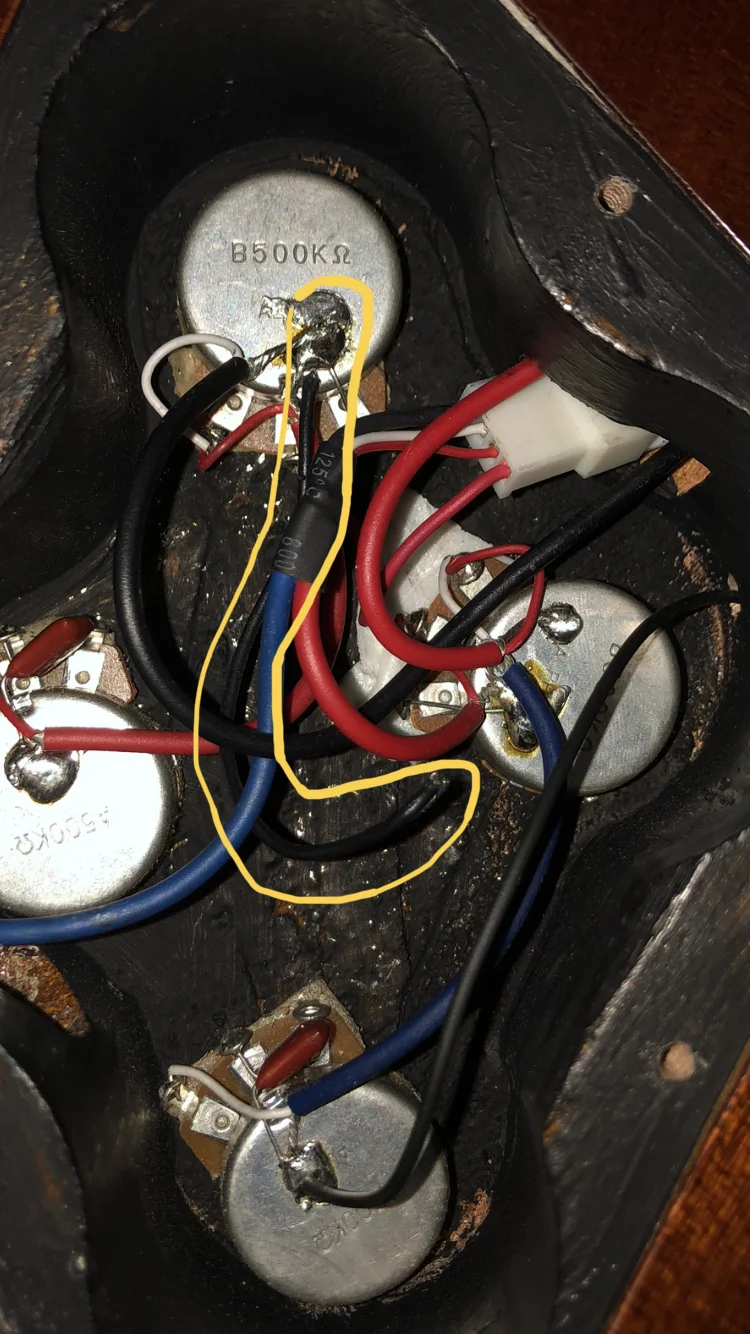

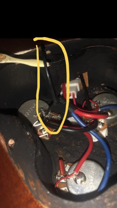

Bulunduğum lokasayon sebebiyle işinin ehli olmayan müzik aleti tamircisi olmamasından iş başa düştü diyip potansiyometreyi kendim onarayım dedim fakat uğraşırken fotoğrafta belirttiğim kabloyu tek taraflı olarak kopardım.Ne yazık ki nereden koptuğunu göremedim, lehim ile tam olarak nereye bağlamam gerektiği ile ilgili yardımlarınızı bekliyorum.
Şimdiden teşekkür ediyorum.
İlk resimde göstermiş olduğunuz siyah kablonun bir ucu pot üzerindeki ground lehim noktasına lehimli ise, diğer ucu da aynı resimde kopuk ucun işaret ettiği potun yine üst kısmındaki ground lehim noktasından kopmuş. Les paul bağlantı şemasında da görebileceğiniz gibi her potun üzerindeki ground lehim noktaları genelde böyle siyah kablolar ile birbirlerine bağlantılıdır.
