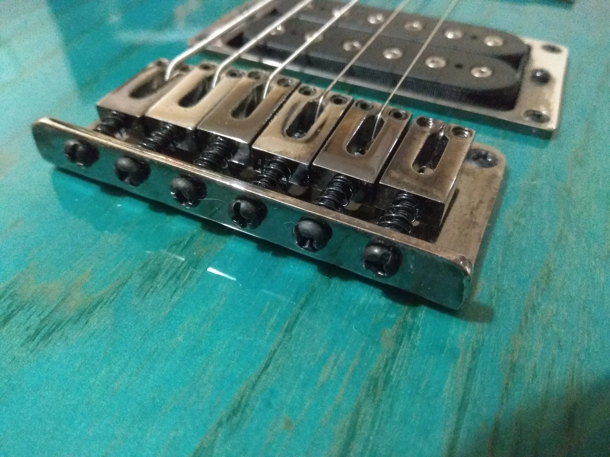

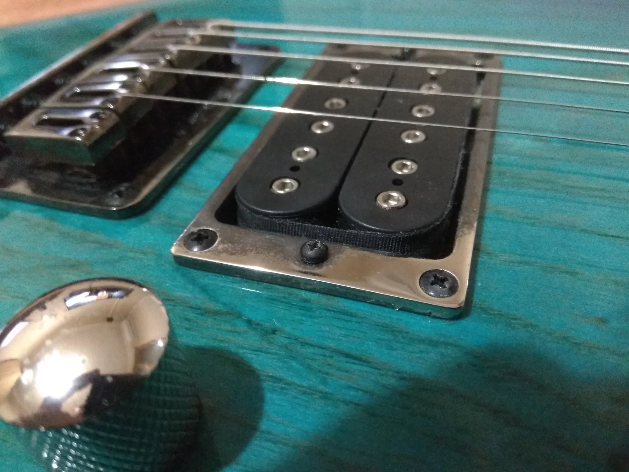

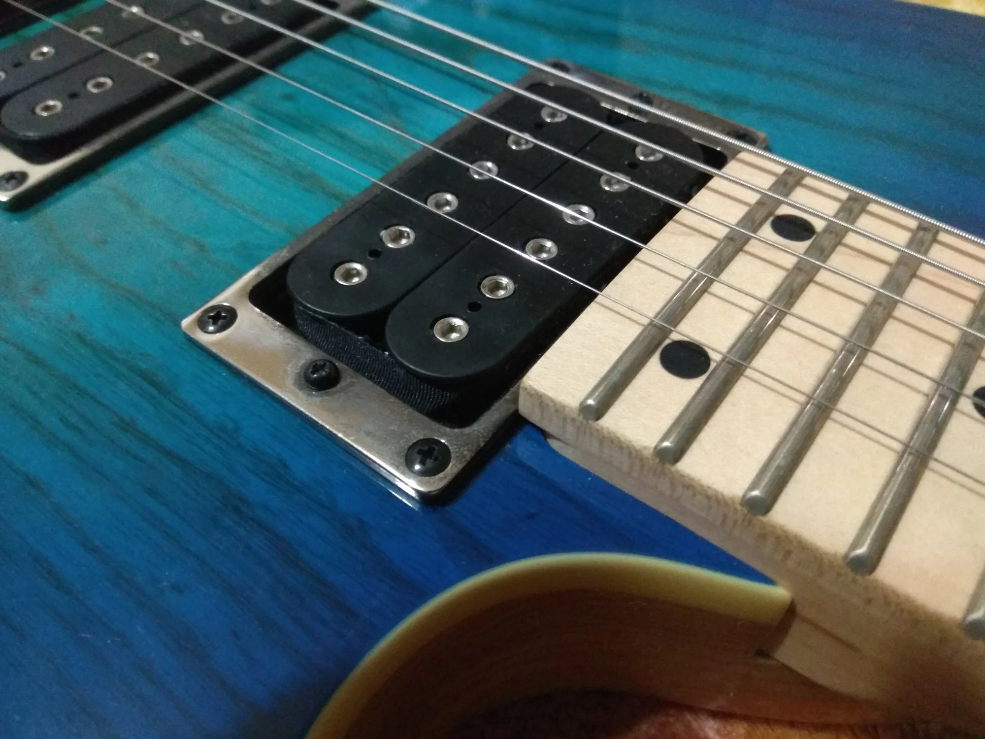

3. bir konu ise gitarımın üzerindeki metal parçalarda kararma yaşanması. Manyetik çerçeveleri ve köprünün rengi bariz bir şekilde karardı. İnternette kararan metal parçalarını eski parlaklığına kavuşturmak için sirke içerisinde bekletme, diş macunu ile ovalama gibi birçok yöntem var. Acaba bu parçaları eski haline getirmek mümkün müdür? Resimlerini çekebildiğim en net şekilde aşağıda belirtmeye çalışacağım.

Kararan metallet için; eğer gitarınız uzak doğuda yapılma daha uygun modellerden biri ise hiç tekrar parlatmaya girmeyin, zira kaplama kakitesi ile alakalı bir durum söz konusı olan, parlatsanız da tekrar kararabilir ve bu döngüde parçaları daha hızlı aşındırmış olursunuz.

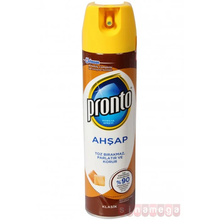

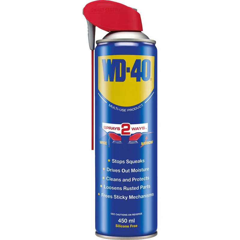

Gitarı tel değişimi için Zuhal Müzik İzmir'e götürdüm. Birkaç kez limon yağı kullandığımı da belirttim. Herhangi bir kararma olmadığını, klavyenin kondisyonunu koruduğunu belirttiler ve tabiki limon yağı gibi ürünler kullanmamam gerektiğinide. Temizliği yapılırken kullanılan ürünleri gördüm. Klavye ve gövde için Pronto klasik ahşap temizleyici, köprü ve çerçeveler içinse WD-40 kullandılar ve bunları önerdiler. Klavye diş fırçası ile temizlendi. Ernie Ball'un temizlik ve cila için ıslak mendilleri vardı fakat kullanışlı olmadığını, illa bir ürün istiyorsam sprey polish almamı söylediler fakat mağazada yoktu. Kullanılan ürünlerin resimlerini aşağıya ekleyeceğim.
Kararmalar için malesef bir çözüm bulamadık.

Maple klavye cilasız sanırım, o nedenle görünen kir ve lekeleri çok hafif nemli bir mikrofiber bezle silmen yeterli. Prontoyu hiç kullanmadım ama onlar kullanıyor ve sorun çıkarmamışsa gayet mantıklı olabilir. Zaten sen gitarı çaldıkça zaman içinde parmağından geçen yağlar hafiften hafiften maple klavyeyi besleyecek. Ben adetim olduğu üzere gitar çalmadan önce mutlaka ellerimi yıkarım, şiddetle tavsiye ederim. Bu hem tel ve klavyenin temiz kalması hem de çalım rahatlığı açısından çok faydalı. Onun dışında tung yağı veya yabancıların kolay eriştiği tru-oil gibi çeşitli yağlar var ancak bunlar daha çok cila benzeri etki veya conditioning gibi amaçlara yönelik ve normal şartlarda ihtiyacın olmayan şeyler. Fret kenarındaki kirler için diş fırçası kullanışlı.

Metal kararmaları konusu ise senin pek bir şey yapamayacağın kısım. Kararıyor çünkü ucuz malzemeden yapılmış ve yine ucuz bir boyası var. Metal parlatıcılar ile bir ihtimal ovalayarak kararmayla birlikte o boyayı da tümüyle kaldırıp homojen bir görünüm elde edilebilir ancak çok uğraştırır ve cosmo black boya tümüyle kalkar, metalin kendi rengi kalır. Tercih senin.

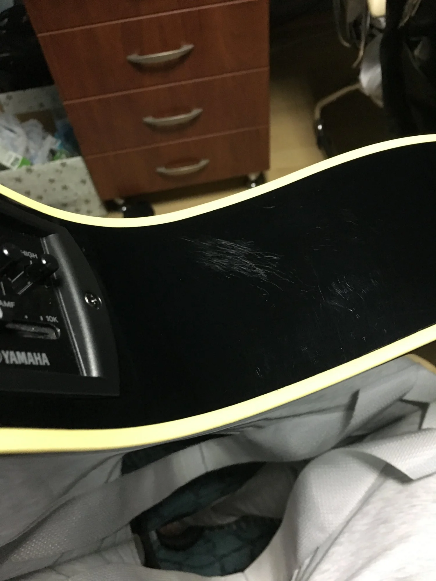

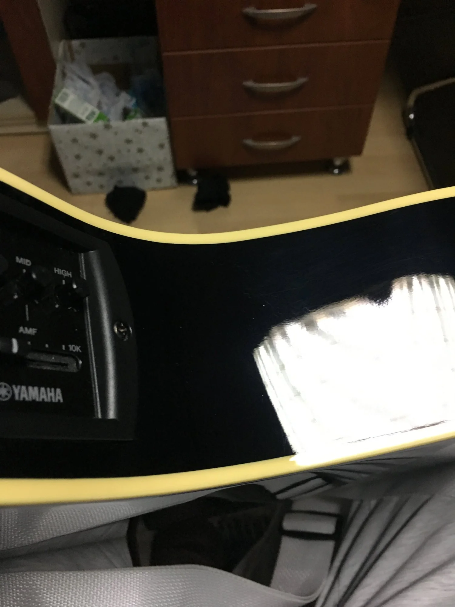

Merhaba geçen gün aldığım dunlop 65 carnauba wax elime ulaştı ürün otomobillerde kullanılan pastayla aynı mantık ama gitar için. Parlak siyah gitarım olduğu için en ufak kılcal çizikler bile belli oluyor o yüzden edindim ürünü. Şişeyi dakikalarca çalkaladıktan sonra bariz çizik olan bi noktaya uyguladım ve ağzım açık kaldı
İnternette bazı olumsuz yorumlar gördüm hiç işe yaramadığına dair ama sanırım o kişiler pasta veya cilanın mantığı bilmiyor kolonyayla siler gibi söküp silmişler sanırım polisaj makineniz varsa elle yorulmayın öyle yapın çünkü uzunca ovalamanız gerekiyor. N11de kargo dahil 40 tlye aldım bunun sonrasında yine 65 serisinin polish(cila) ürününü kullanırsanız daha verimli olur
Kararan parçalar içinde belirli aralıklarla o parçaları söküp temizliiini yapın (yağ nem toz) bir de paslı akor burguları olan bi gitar almıştım pas sökücü ve yağlayıcı olan bi spreyi üstüne boşaltıp bekletince krom parçaların oldukça parladığını görmüştüm wd40 için de aynı şeyi hatta daha iyisini yaptığı söyleniyor ama bulamadım
