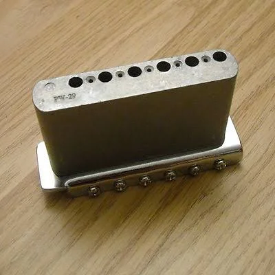

PW-29 en uygun kopru modu ama malesef Turkiye'ye hic gelmedi.Fender'in onerdigi fiyat plate, block ve saddle lar ile beraber 30$ di.
Köprüyü komple Wilkinson ile degistirmek daha kolay ve ucuz olabilir, tabi Fender yazmaması sorun olmayacaksa....
Direk Hantug dan çelik blok sipariş edebilirsin. Mım için ve mia için blok satıyorlar. Eğer Türkiye'den alıyorsan ekstra indirim yapıyor diye biliyorum. Onun dışında direk köprü alacaksan Lüthier Köpru deliklerini doldurup yenisini açıyor o konuda sıkıntın olmaz.
