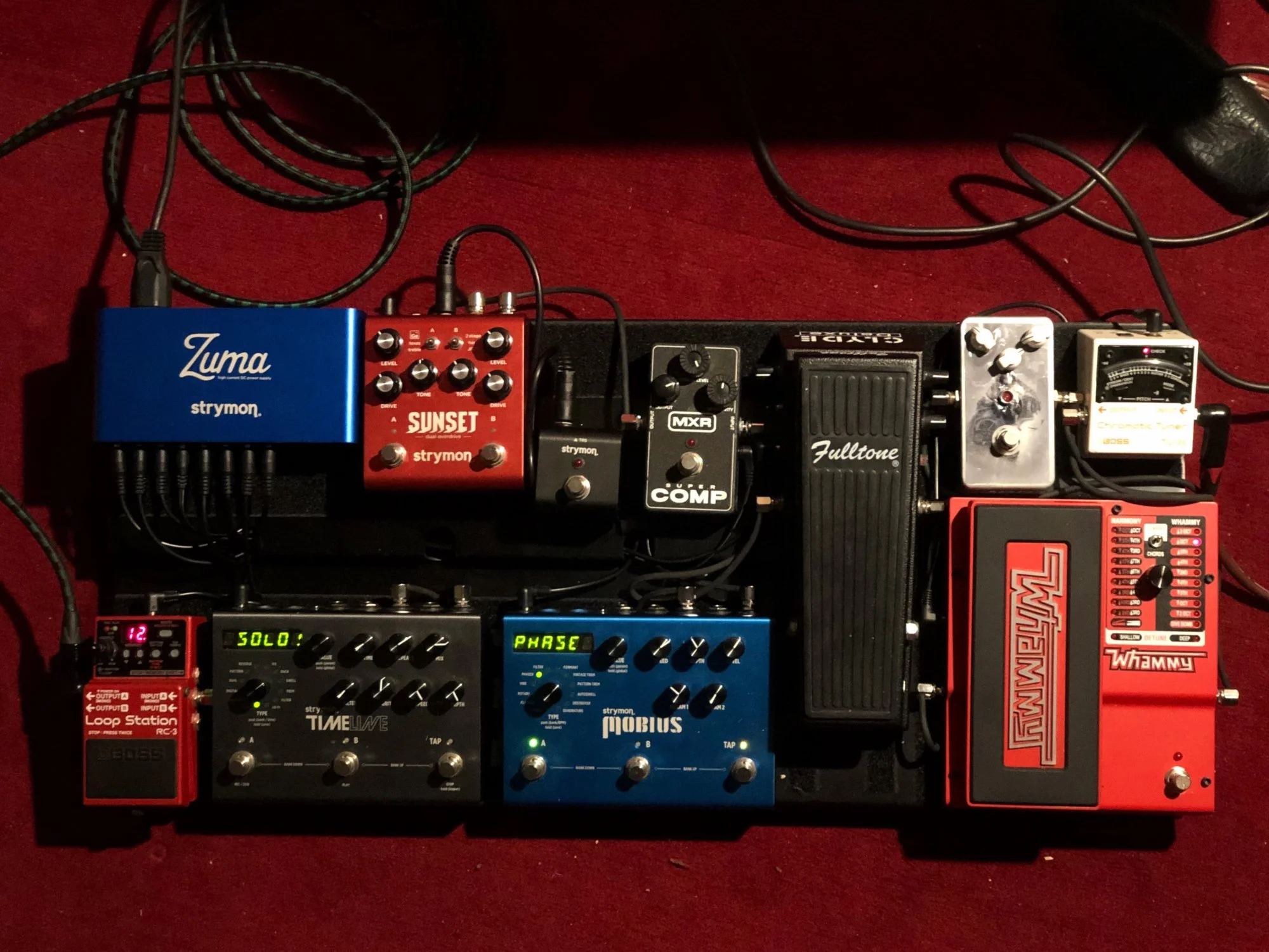

Hayır, ne yazık ki halledilmez.Eskiden gitar-board-amfi taşırdım alacağım sahneler için, fakat yeni aldığım board maşallah 30+ kg tuttuğundan amfiyi de taşırsam bir kolumu yolda bırakıcam gibi gözüküyor. Bunun için direk sisteme girmem gerekli, önerileriniz nedir?

Elimde kullandığım board bu. Bunun yerine bir prosesör alıp onu kullanırsam beni mezara dik gömücekler gibi hissediyorum 😀 Ondan dolayı sadece clean bir ses verecek preamp, cab sim vs yeterli olacaktır sanırım. Tech21 Preamp'lerinden biri ya da Mooer Radar ile gideceğim diye düşünüyorum.
