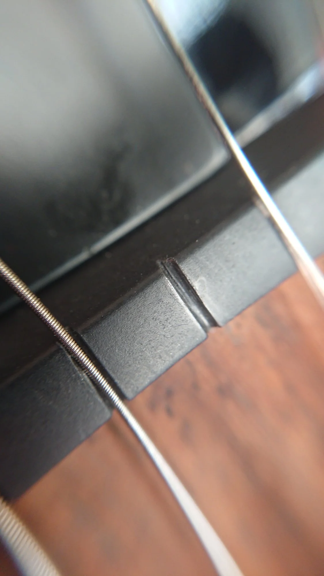

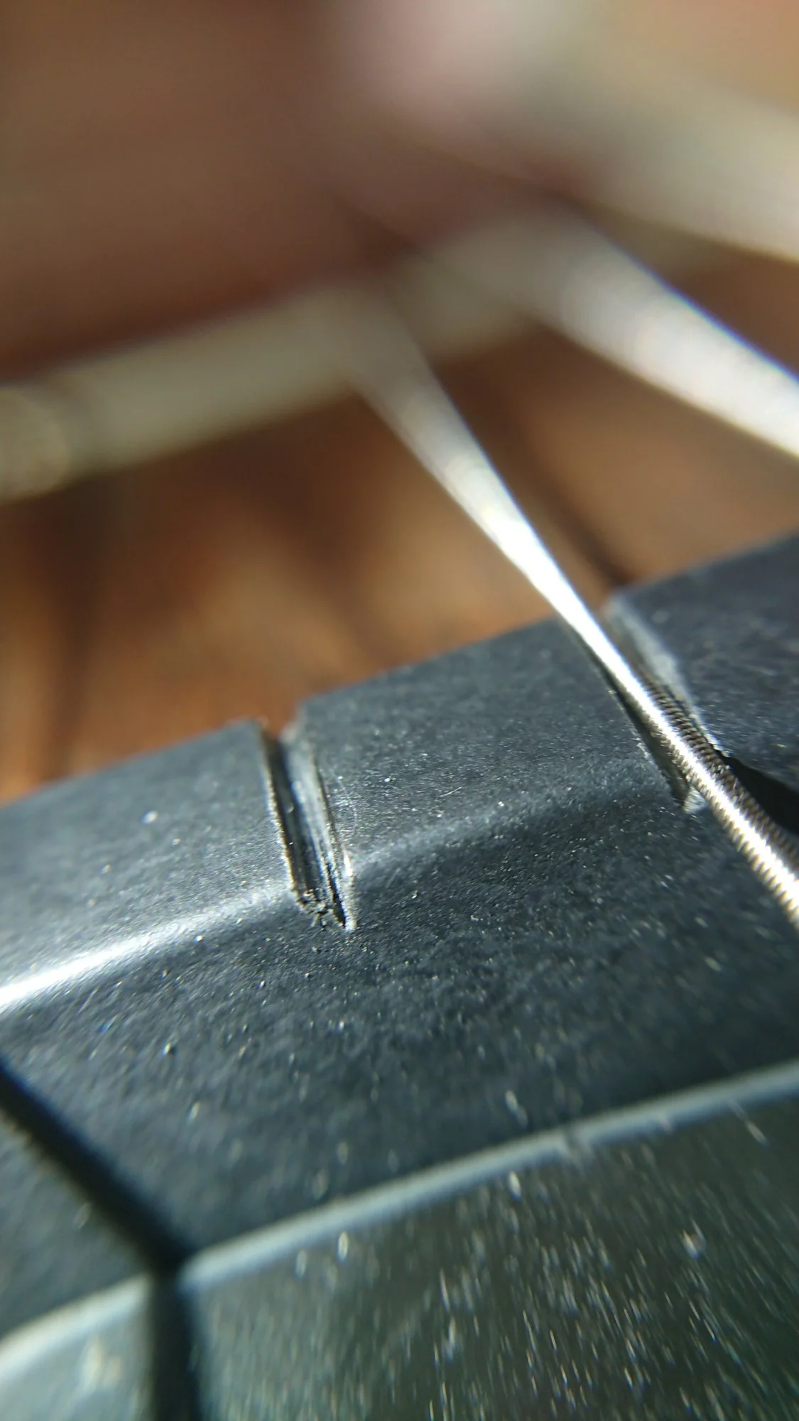

Öncelikle teşekkürler saddle'ı kontrol ettim bir sallanma yok. Nut da bir problem varsa nasıl çözülür? Değiştirmek mi gerekir yoksa başka bir çözüm var mı?
Bence sorun ust esikteki sol telinin gectigi yuvadaki puruzde. Bu yuvanin klavye tarafindan kafa tarafina dogru cok az bir egimi vardir, bu egimi bozmadan yuvanin taban seviyesini da (luzum gormedikce) cok asagi indirmeden taban ve yanlarini ince bir zimparayla cok az zimparalayip duzgunlestir. Sonra da oyugun taban kismina yumusak bir kursun kalemle ciz biraz; bu kayganlasmasini saglayacak. Bu sekilde sorunun cozulecegini dusunuyorum.
Telin kafaya giderken nut'dan ciktigi yerde yuva duzgun degil; bir de yuvanin tabani da duzgun degil. Gordugum kadariyla re telinin yuvasinda telin ciktigi noktada problem yok. Zimparalararken re telinin yuvasina bakabilirsin.
