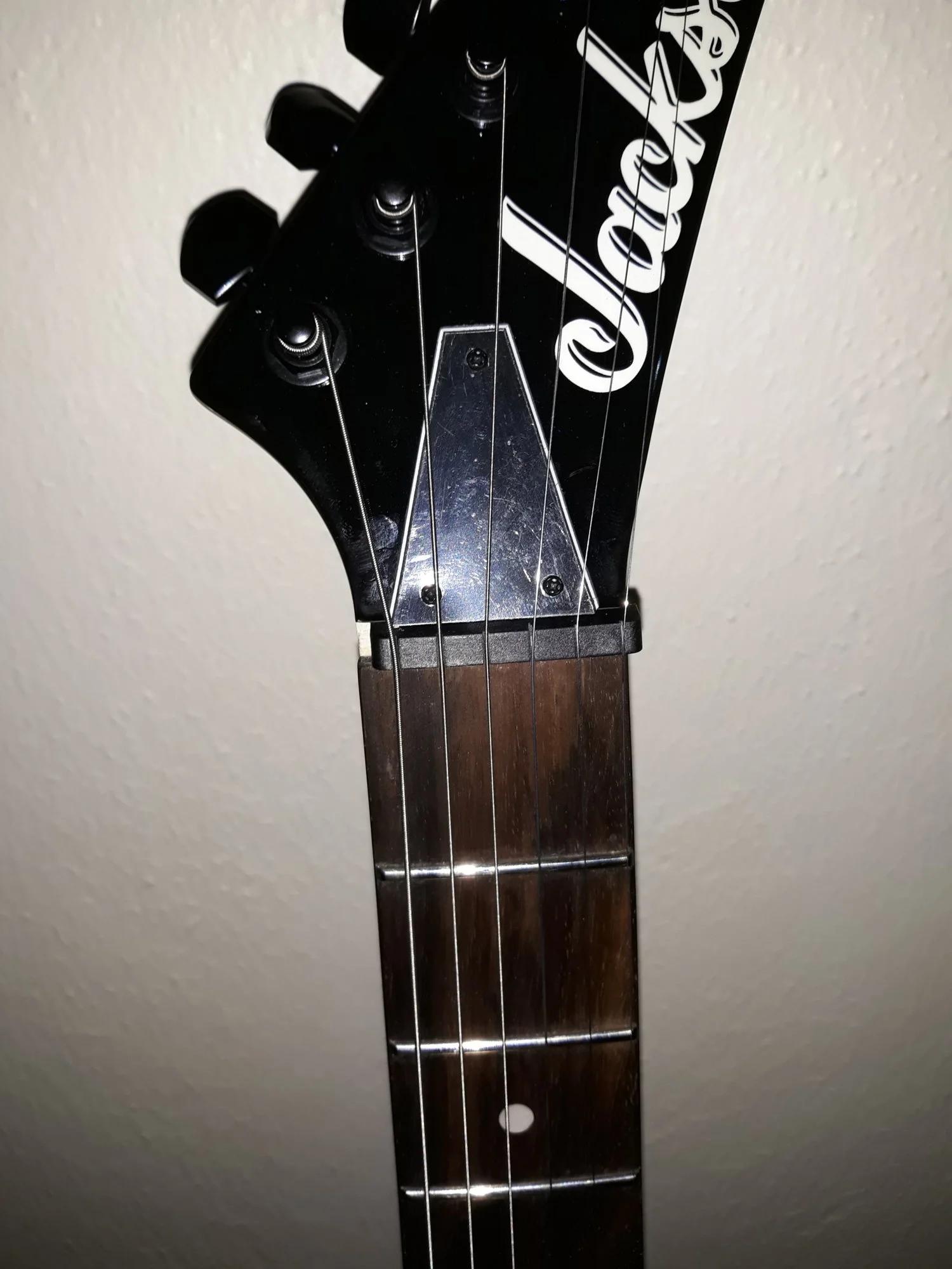

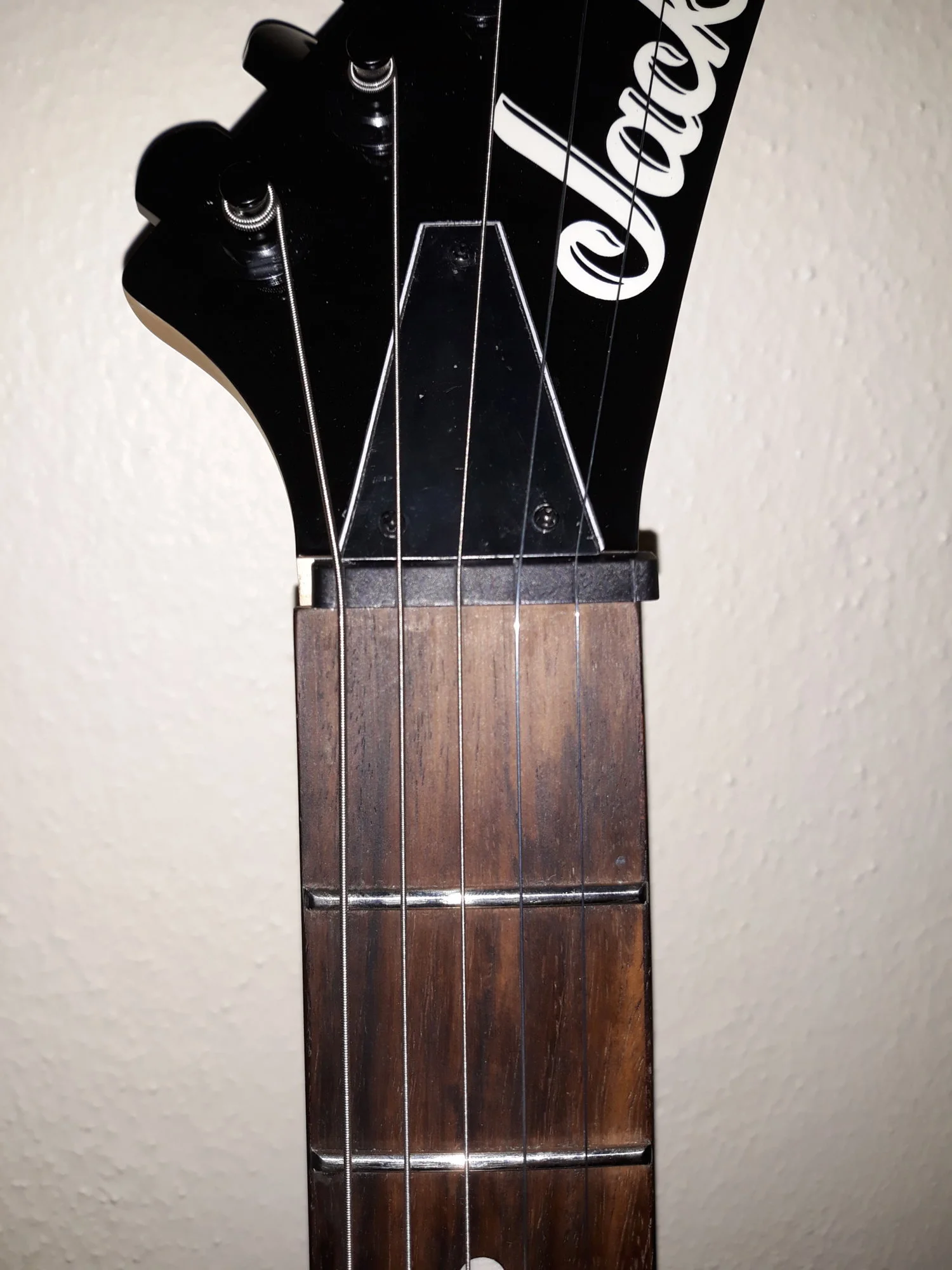

Üst eşik kayma problemi
Öncelikle merhabalar 1 hafta önce aldığım jackson js11 modeli gitarımın üst eşiği kaymaya başladı ince mi telini akort ettiğim zaman üst eşik aşağıya doğru kayıyor ve şuan mi teli koptu bunun sebebi nedir ve nasıl düzelir bilen biri yardımcı olabilir mi

Merhaba,eğer luthiere gosterme imkani yoksa telleri komple söküp, sorunlu yeri çıkarıp, altına sağlam bir tutkal sürüp veya bir marangoza gostere de bilirsiniz veya kendiniz yapıştırabilirsiniz diye düşünüyorum. Kolay gelsin

Teşekkür ederim tutkal sese veya tona herhangi bir sıkıntı yaratmaz değil mi yani diğer gitarlarda sabit değilmiş gibi bir duyum almıştım😕

Bendeki ibanez gitarımın fabrika çıkışı tutkal ile yapıştırılmış henüz kayma olmadı fakat yanlardan belli oluyor yani genelde tutkal sanırım kullanıyorlar ama başka gitarlarda nasıl bilmiyorum sese etki edeceğini sanmıyorum sonuçta sabit olacak en önemli nokta çok ince olmalı tutkal fazla olursa yükselir tele çarpar cızırtı yapar diye düşünüyorum o yüzden çok hassas davranmalı...

Tamamdır teşekkür ederim(y)(y)
Umarım marangoza vermek ya da tutkal doldurmak gibi bir hata yapmadın :)
O eşik orada kalıcı değil, hasar aldığında, eskidiğinde değişebilsin diye sapla birlikte tek parça değil. Hafifçe tutturmaktan ötesini yapma.
Peligom, derbi, japon yapıştırıcısı, ağaç tutkalı gayet yeterli ve basit çözümler. Zaten fabrikada da böyle şeyler kullanıyorlar. Tutkalı bence çok az sürmeniz ileride değişim olacağı zaman çıkartmayı kolay hale getirecektir. Bunun için gitarı iade etmek filan gereksiz bence. Bazen fabrika çıkışı yok denecek kadar az yapıştırılmış olabiliyor ki bu bence iyi bir şey. Zira belki alır almaz değiştirecek sahibi.

Şuan hiç riske atmak istemedim ama teşekkür ederim önerin için 😀
Japon yapıştırıcı önermem, vintage bir gitarımın eşiğini Tusq nut ile değiştirecektim, önceki sahibi tarafından japonla yapıştırıldığından çıkarınca ağaç aşınmıştı. o da eşiğin tam oturmama sorunu yaratabilir sonradan değiştirmek isterseniz.

Merhaba, çok üzüldüm başınıza gelene. Keşke cyano akrilat çözüsü kullansaydınız. (Japon yapıştırıcının teknik adı, çözücüsü japon yapıştırıcı çözücüsü/sökücüsü diye geçmediğinden böyle kullandım)

Stewmac sitesinde titebond kullanılmasını tavsiye ediyor. (Suyla çözünebilir yapıştırıcı olduğundan plastik vs eşiğe sıkı tutunmuyor, o nedenle sonradan sökmesi kolay. Agacı sıkı tutar dolayısıyla agacta kalan bölümü zımparalamak mümkün oluyor)
Balık tutkalı ve boncuk tutkalı (hide glue) temelde benzer olup, uygulama süreleri değişen tutkallar. Biri balık derisinden diğeri hayvan derisinden elde ediliyor. Ancak su ve nemden ayrıxa soğuktan çok rahat etkilenirler.
