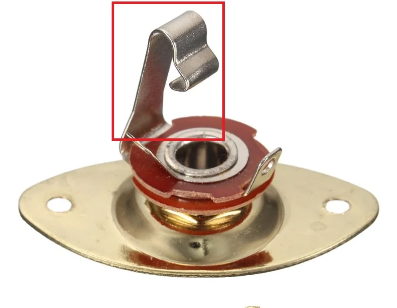

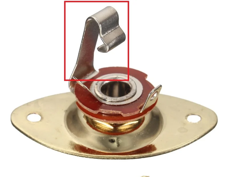

Merhabalar, gitarın jak soketini söktüm ve jakı taktığımda dururken kırmızıyla işaretlediğim yere temas ettiğinde kusursuz çalışıyor, problem içerisindeyken jakı taktığımda o işaretlediğim kısma temas etmiyor lehimde falan bir problem yok. Bunun nedeni ne olabilir, nasıl çözebilirim? Problem o kısımda ki temassızlık jak aslında tamamen oturuyor neden oraya içerisinde temas ettiğini çözemedim.

Merhabalar, gitarın jak soketini söktüm ve jakı taktığımda dururken kırmızıyla işaretlediğim yere temas ettiğinde kusursuz çalışıyor, problem içerisindeyken jakı taktığımda o işaretlediğim kısma temas etmiyor lehimde falan bir problem yok. Bunun nedeni ne olabilir, nasıl çözebilirim? Problem o kısımda ki temassızlık jak aslında tamamen oturuyor neden oraya içerisinde temas ettiğini çözemedim.126619 eklentisini görüntüle
