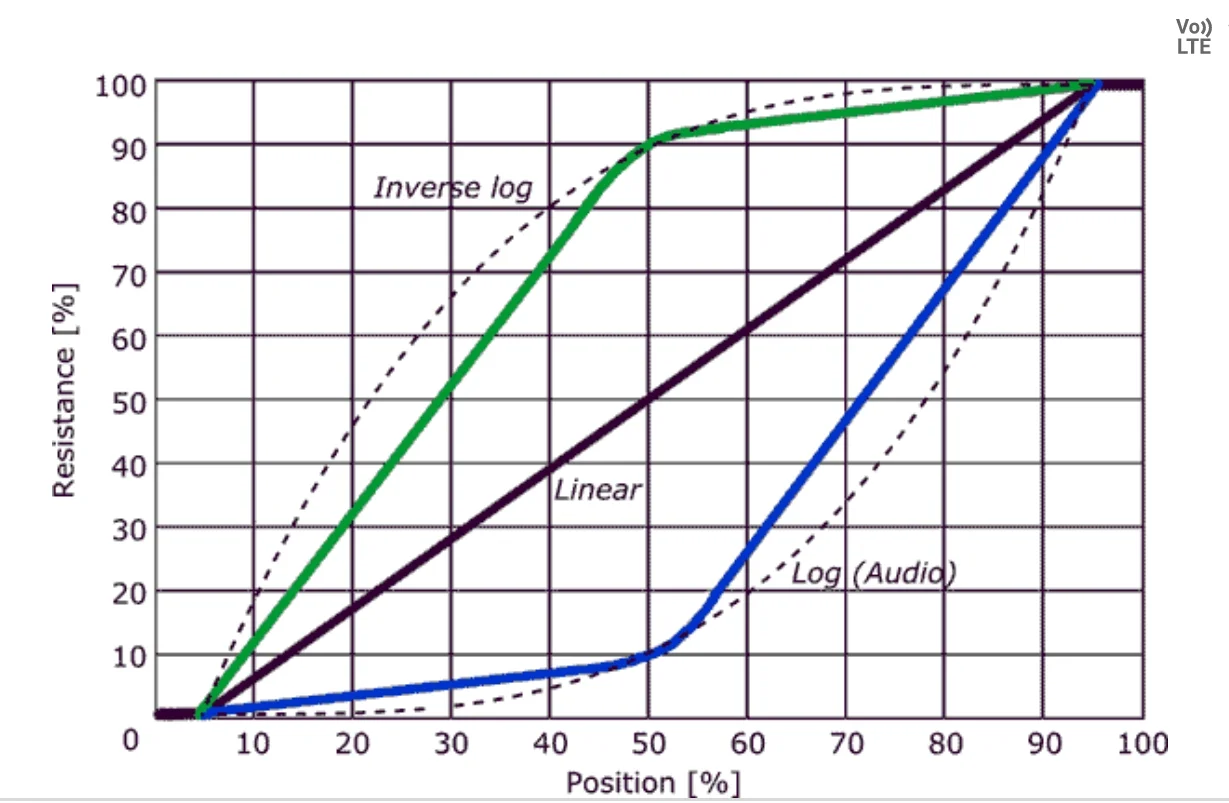

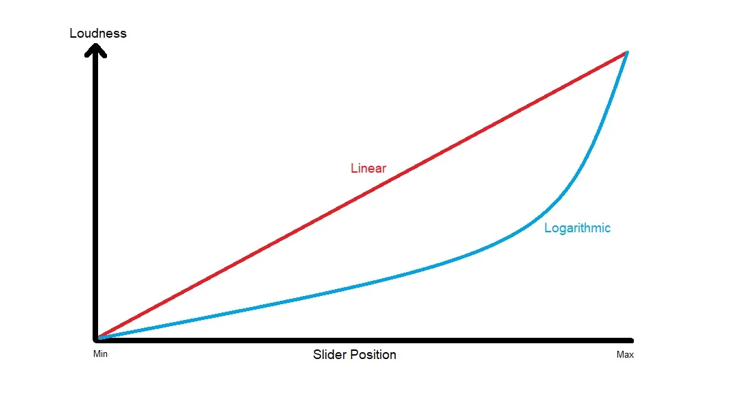

Konu potans ile ilgili diye düşünüyorum. Manyetiğin bağlı olduğu potans linear ise aşağıdaki durum oluşuyordur.
sinyal çok hızlı kırılıyor ve tonu temizlemek çok zor; ancak pot neredeyse kapanmak üzereyken temizleniyor.
Sevdiğiniz gitardaki potansın aynısını alıp denemenizi tavsiye ederim.
