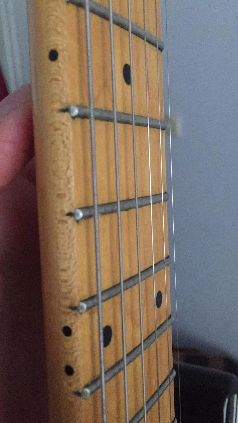

Sorum şu, internette maple fretboardlı gitarlara baktığımda parıl parıl parlayan bir fretboard var.
Şu an elimdeki gitarım dün satın aldım, sap ve fretboard maple ancak galiba üstündeki ciladan dolayı daha çok sarı veya turuncumsu renk hakim bunun nedeni üstünde ki cila mı ?
İnternete koyulan görseller yanıltıcı mı ? Yoksa gitarı 2.el aldıgımdan dolayı ilk sahibi mi hasar vermiş kimyasallar ile ?

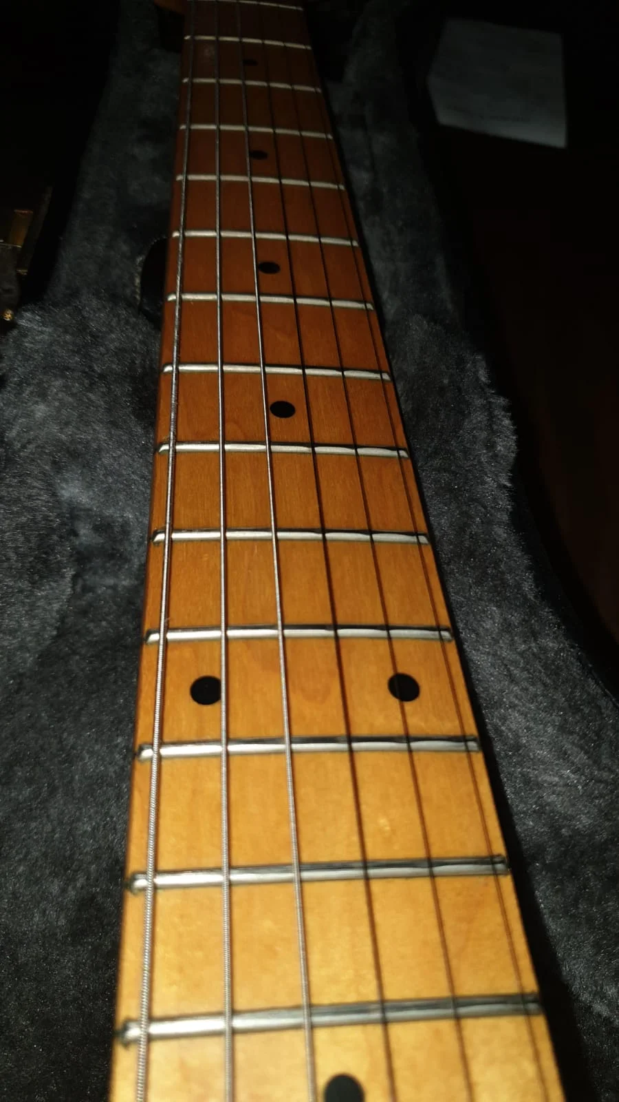

Bende ki gitarın fretboardı
Gayet normal, zaten her ağacın dokusu farklıdır, cila da var ve internetteki fotoğraflarda kullanılan profesyonel ışıklandırma yüzünden öyle gozukmustur. Okadar takılma, gitari çal.
Hayırlı olsun gitarın. Konuşmuştuk yanlış hatırlamıyorsam. Memnunmusun?

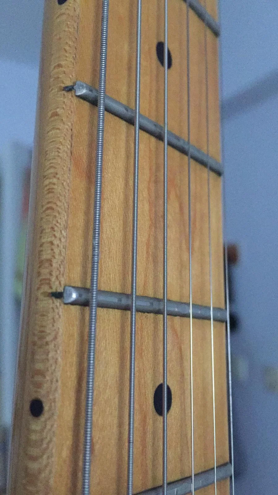

Maple renk değiştirir bir süre sonra normal. Tekrar cilalanma durumu ise ancak fret değişimi oldu ise gereken bir işlem. Paylaştığın kendi gitarında fret dipleri görünmüyor. Sapın yatay resmi paylaşırsan o konuya netlik kazandırabiliriz.

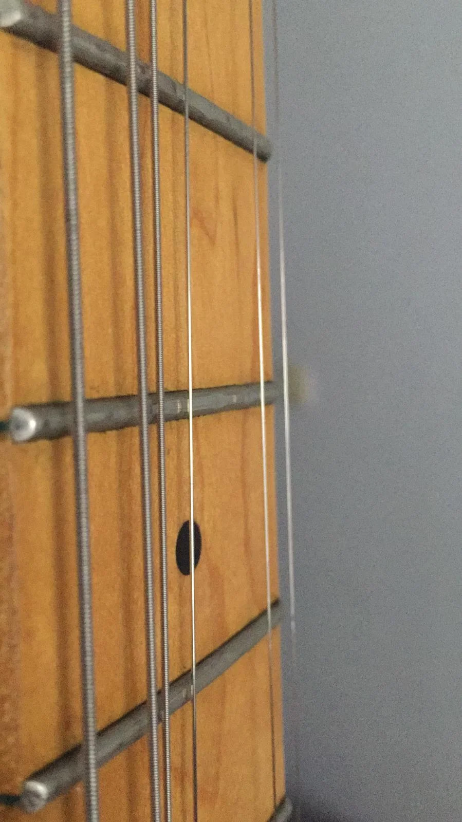

Şu an evde değilim ama elimde olan fotoğrafları arıyorum iş görür galiba.

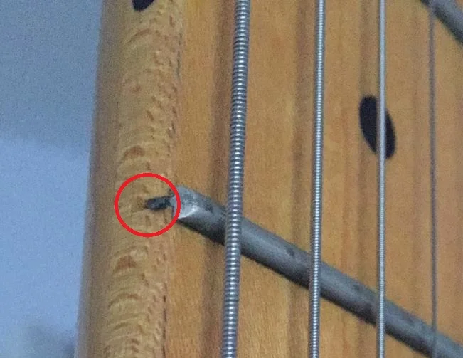

Bir de fret tesviyesi gerekli mi acaba?

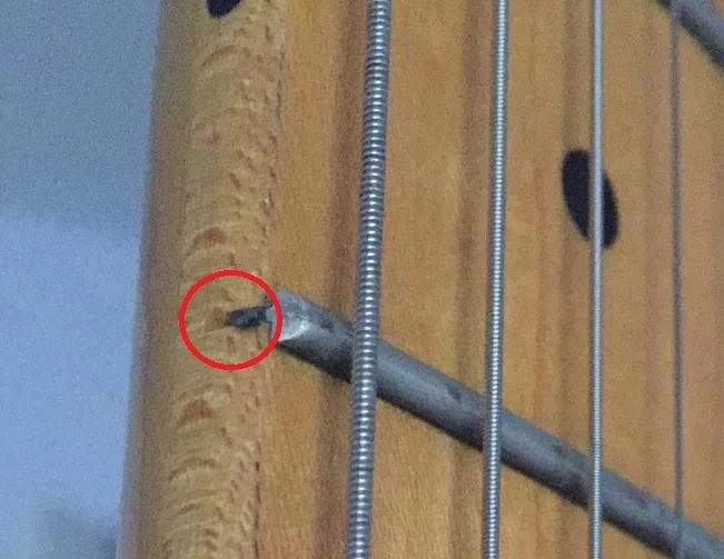

Fretlerin tesviyeye ihtiyacı var bence. Son fotoğraf üzerinden tarif edeyim. Fret diplerinin gövdeye girdiği yerlere bak; Eğer fret değişmişse o bacakların gövdeye girdiği yerde boşluklar oluşmuş oluyor ve oraları da dolgu malzemesi ile dolduruyorlar.

Hocam tesviye için 2 fiyat aldım sizce nasıl?
Bir kişi net 150 tl dedi,
Matt guitars hakan beyde 150-250 arası bir fiyat verdi. Sizce makul mu?
