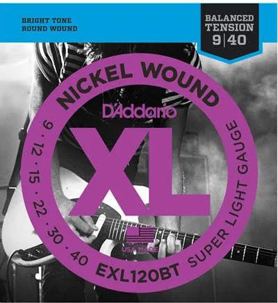

Hocam şuanki Telimin Marka ve Modeli "D'Addario Balanced Tension Nickel Wound EXL120BT Super Light (9-40)"
Yaklaşık 2 ay'a yakın kullanıyorum taktığım teli, günde 1 saat falan çalışıyorum.

Daddario XL uzun zamandır kullanmıyorum ama hatırladığım kadarıyla iki ayda perte çıkması lazım. Cızırdamadan ziyade eskiyen telleri uzun süre gitarın üstünde tutmayın.
Sorun ilk zamanlar yokken şimdi ortaya çıktıysa dediğim gibi tel eskimesi bir sebep olabilir. Onun dışında gitarın farklı koşullara (sıcaklık, nem vs) maruz kaldıysa sapta ufak oynama olmuş olabilir ve teller minimum yükseklikteyse cızırdama olabilir. Siz bence telleri değiştirin, sonra sap ayarını bir daha kontrol edin. Sorun hala geçmediyse kolay çözüm olarak teli köprüden yükseltebilirsiniz.
