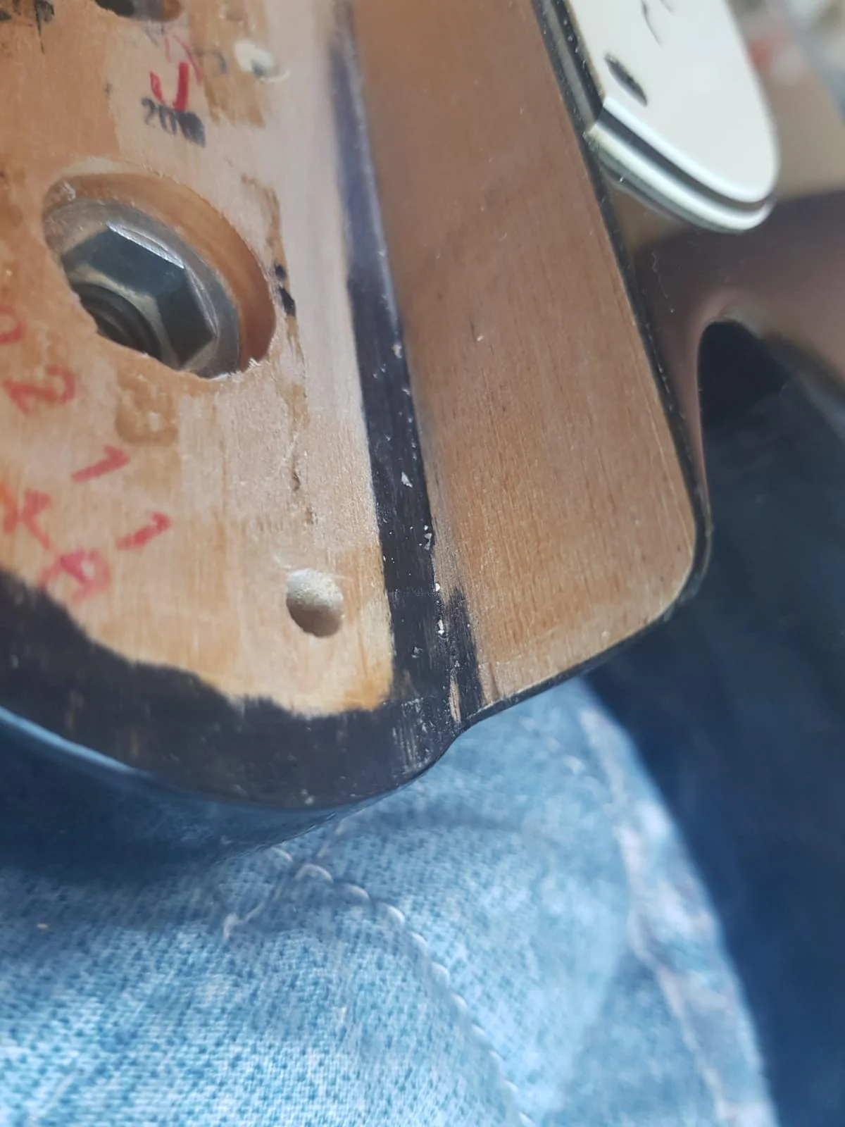

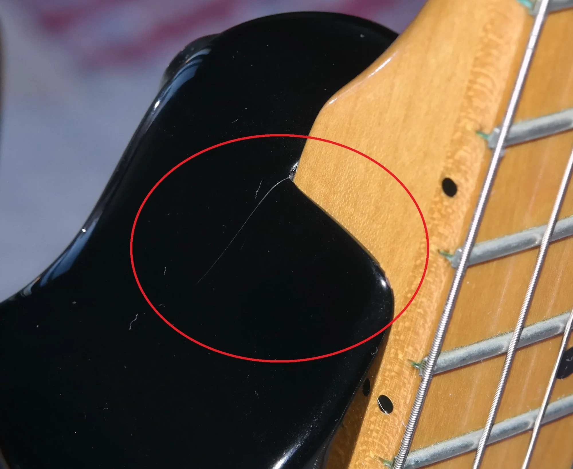

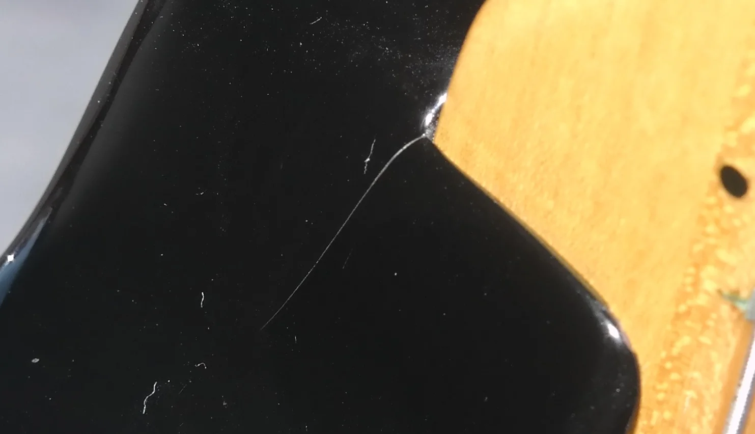

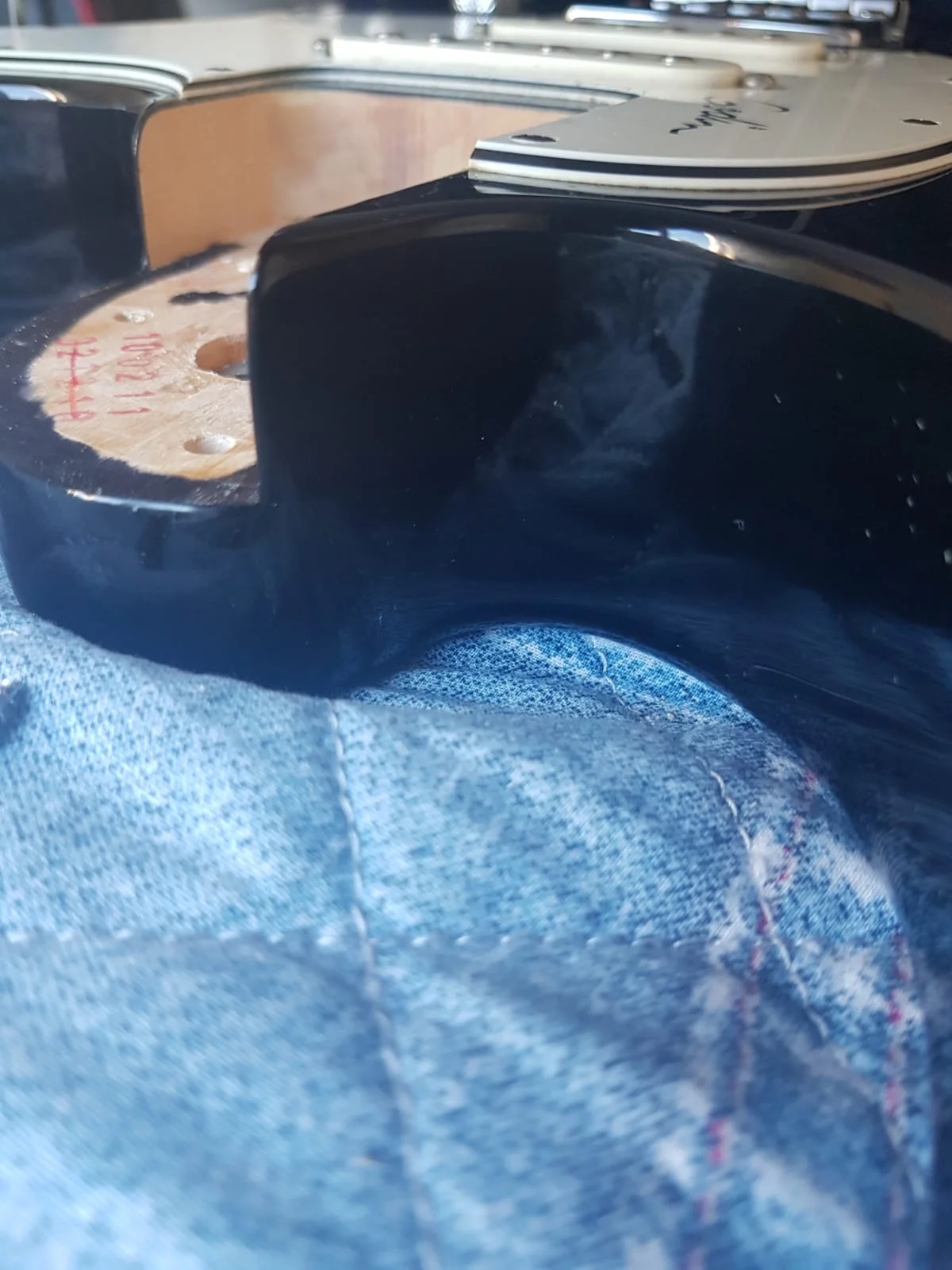

Gitarım çatlak mı çizik mi ?
Öncelikle herkese merhaba çok severek aldıgım gitarda gözümden kaçan bir nokta olmuş az önce farkettim.
Gitar Bolt-on neck olduğu için sökmek istemedim. Ve forumda bir yorum gördüm Bolt-on neck söküldükten sonra düzen tutmuyor falan iyice moralim bozuldu o yüzden söküp bakmak istemedim.
Sizce bu çizik mi çatlak mı ? Arkadaşlarım vb çatlak olsa daha geniş olurdu alt kısım belli olurdu falan dediler ama içimde kaldı.
Elimden geldigince kaliteli çekmeye çalıştım.

Selam, evet çatlak, ancak kötü bir durumda değil (şimdilik). Muhtemelen zamanla yürüyecek. Çalmadığın zamanlarda akordu pes olacak şekilde bozarsan neck joint'teki stresi azaltmış, gitarın ömrünü uzatmış olursun.

yüzde %90 ihtimal polyester çatlağıdır. polyester boyalı gitarların tamamına yakınında zaman içerisinde görülebilir. o bölgede gerilim olursa ilk boya çatlar, ağacın çatladığı anlamına gelmiyor.
