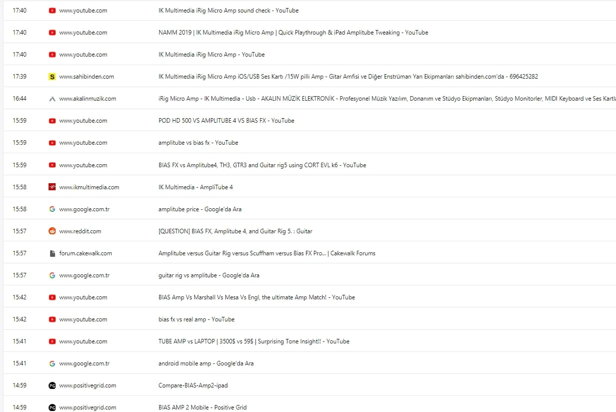

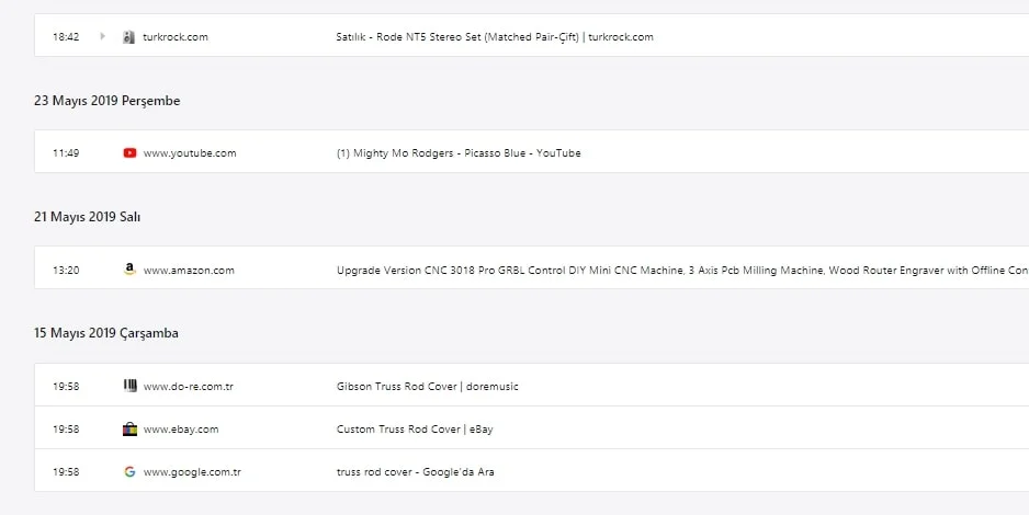

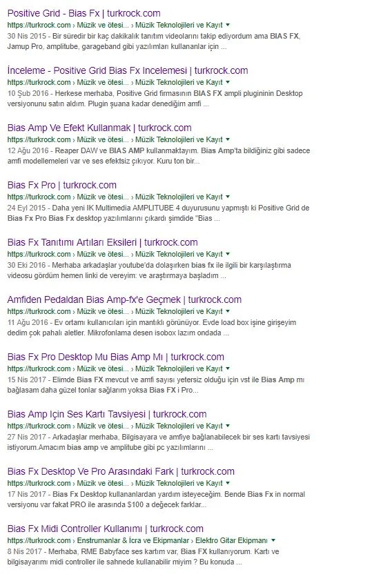

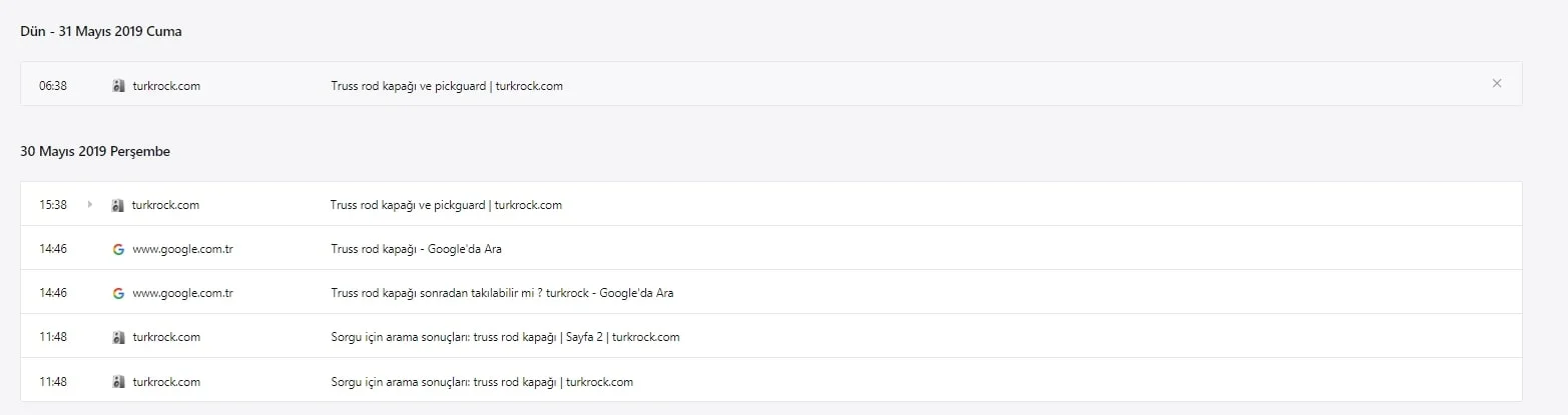

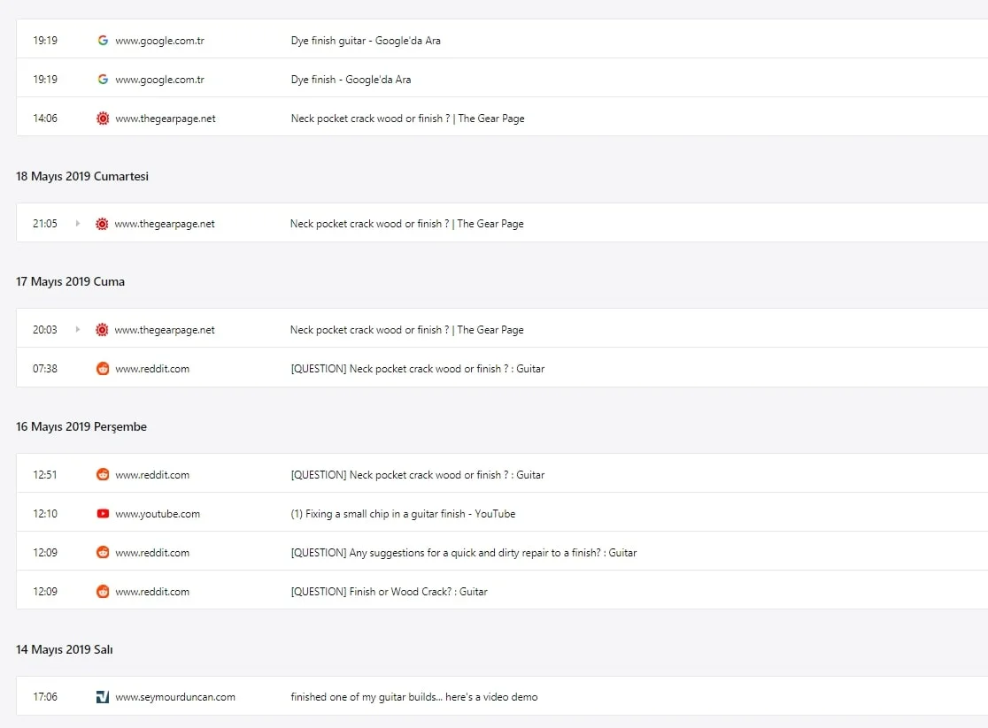

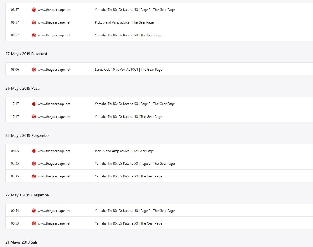

Haftalardır görülen bir yol olduğunu düşünmüyorum. Aralıksız kimi rahatsız ettim ? Elimden geldiğince yabancı forumlarda bile araştırma yapıyorum.
Mesela en basit gördüğünüz ama sorduğum şeylere örnek verebilir misiniz ? Amfi meselesine gelecek olursak orası çok karışık bir konu.
Evet insanlara sordum tavsiyeler aldım ama en ufak şeyi araştırmayı bilmeyen biri olduğumu düşünmüyorum. Mesela bu konuda shielding konusunda bilgi almak için bir soru sordum. İnternetin hangi sayfasında sorduğum sorunun cevabı olabilir ? (Bant mevzusu) Ekonomik bu durumda 2000 lira amfiye vermek benim gibi bir kişi için ve tahminimce Türkiye'de çoğunlukla gördüğüm kadarıyla kolay bir şey değil. İnsanlar aldıkları ürünleri uzun süre kullanmak istiyor. Eğer 2000 lira verince 15 kilo taşımanın performansını daha iyi hissedeceksem mecbur taşıyacağım. En basitinden Vox adio 20 diye bir amfi varmış THR10 a alternatif gösteriliyor veya ne bileyim katana air olsun. Amacım saygısızlık değil ancak çok sevdiğim bir söz var:
“Başkalarının hatalarından ders alın. İnsan bütün hataları kendisi yapacak kadar uzun yaşamıyor.”
Kimseye rahatsızlık vermeden elimden geldiğince yaşı yazıyorsa abi diyerek hocam diyerek bilmediğim şeyleri öğrenmeye çalışıyorum. Burada benim yaşım kadar gitarla uğraşmış müziğe hayatını vermiş insanlar olduğunu biliyorum. Zaten insanlara çok soru sorarak veya saçma sorular sorarak bunaltmak ne demek cidden biliyorum. Let-go çok saçma bir ortam gitarımı ordan satın aldım ilan 2 ay önce konulmuş bir bilgi yok bir şey yok, kişinin isminden instagramdan aratarak öyle iletişime geçebildim. Satılık mı dedim hala satılık dedi öyle 1-2 hafta sonra satın aldım. Birden fazla kişiye mesaj attım siz hangisisiniz bilmiyorum ancak rahatsız edici spam mesaj attığımı hatırlamıyorum.
Her neyse rahatsız ettiysem özür dilerim. Her zaman bir şeyi direkt olarak kullanmaktan çok kurcalamaktan yanayım. Bundan dolayı zaten 8 aydır ders çalışmaktan bıkkınlığım için aralarda atölyede shielding yaparırm falan diye düşündüm hem de bilgilenmiş oldum. Amacım saygısızlık yapmak değil ancak gerçekten ama let-go yu az buçuk biliyorsanız en basitinden 3 kişiye 1- 1.5 ay önce mesaj atmışım çeşitli aletler için satılık mı diye dönmemiş bile, dönse direk alacağım şeyler için arafta kalıyorum mesaj atar mı atmaz mı diye. Eğer siz evet satılık yazdıysanız ve dönmediysem görmemişimdir bile. Eğer kırıcı veya saygısızca bir sözüm olduysa özür dilerim amacım saygısızlık yapmak değil sadece benim hakkında düşündüğünüz gibi araştırmadan direk her şeyi soran bir kişi olmadığını anlatmak istedim.
Ufak bir web geçmişim az çok ne kadar araştırdığımı gösterecektir.
