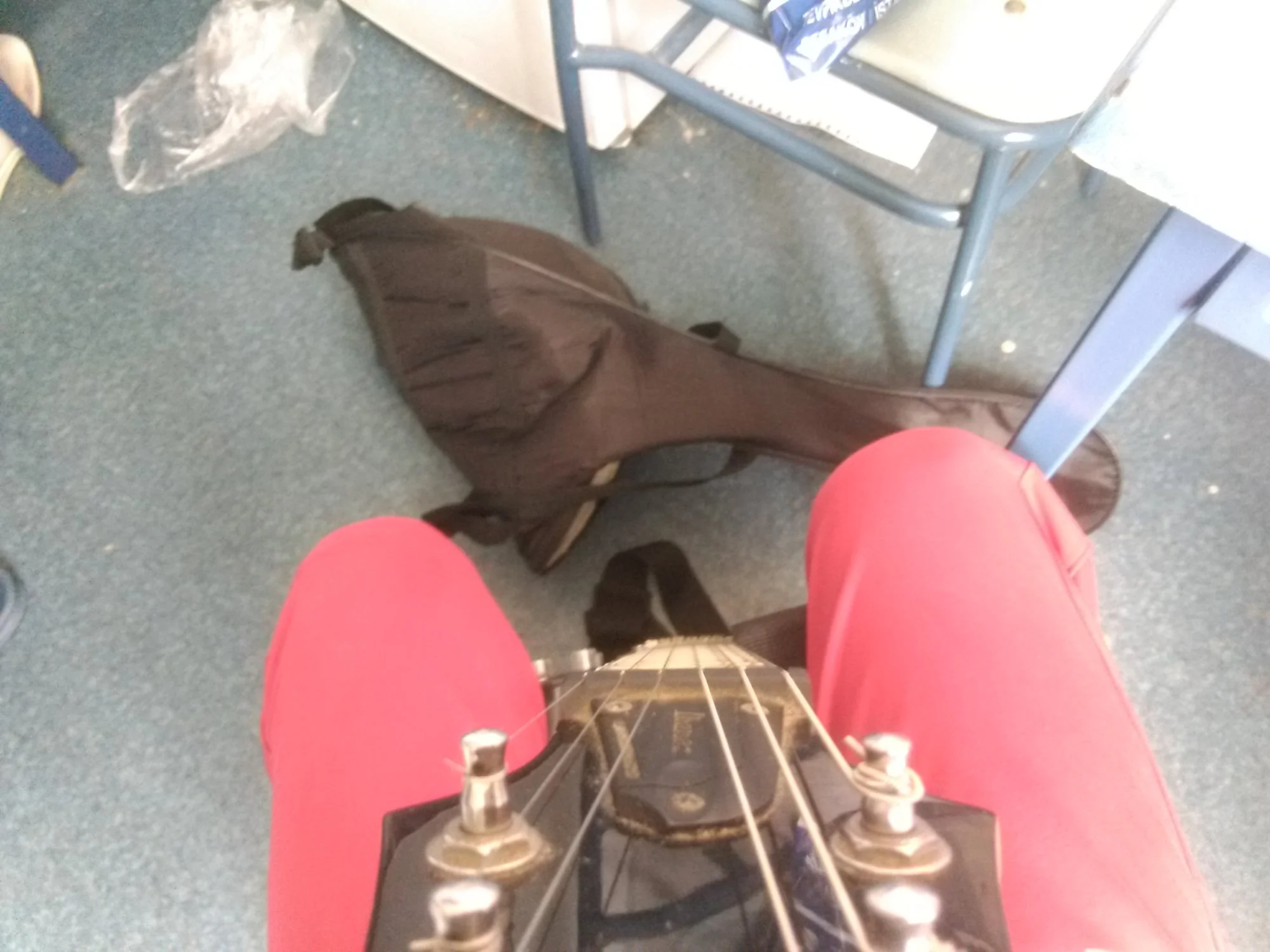

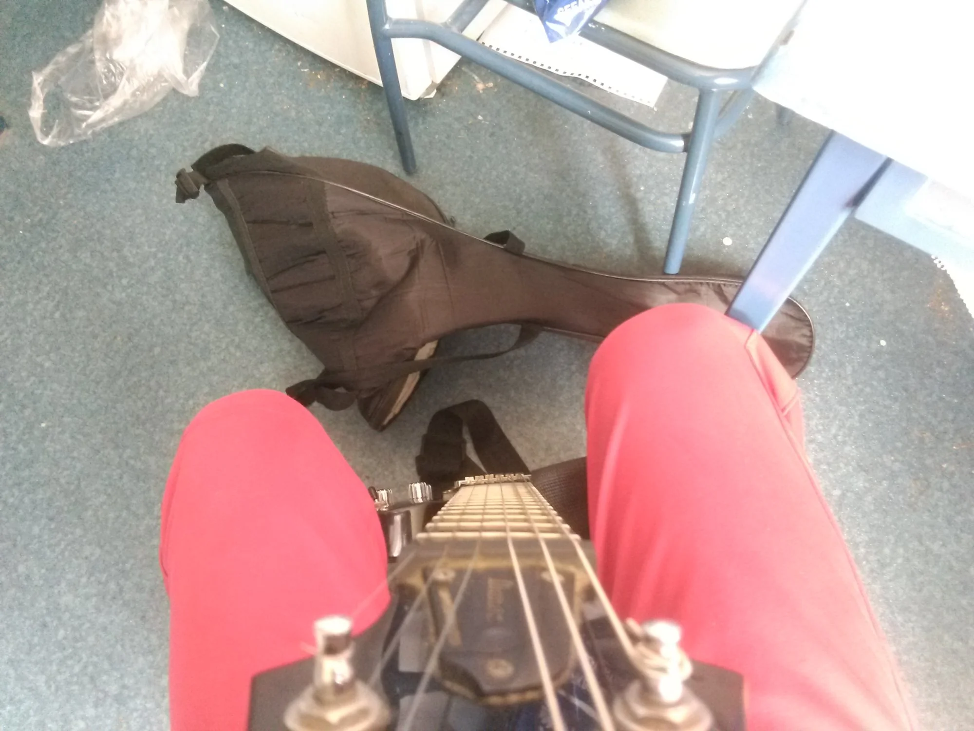

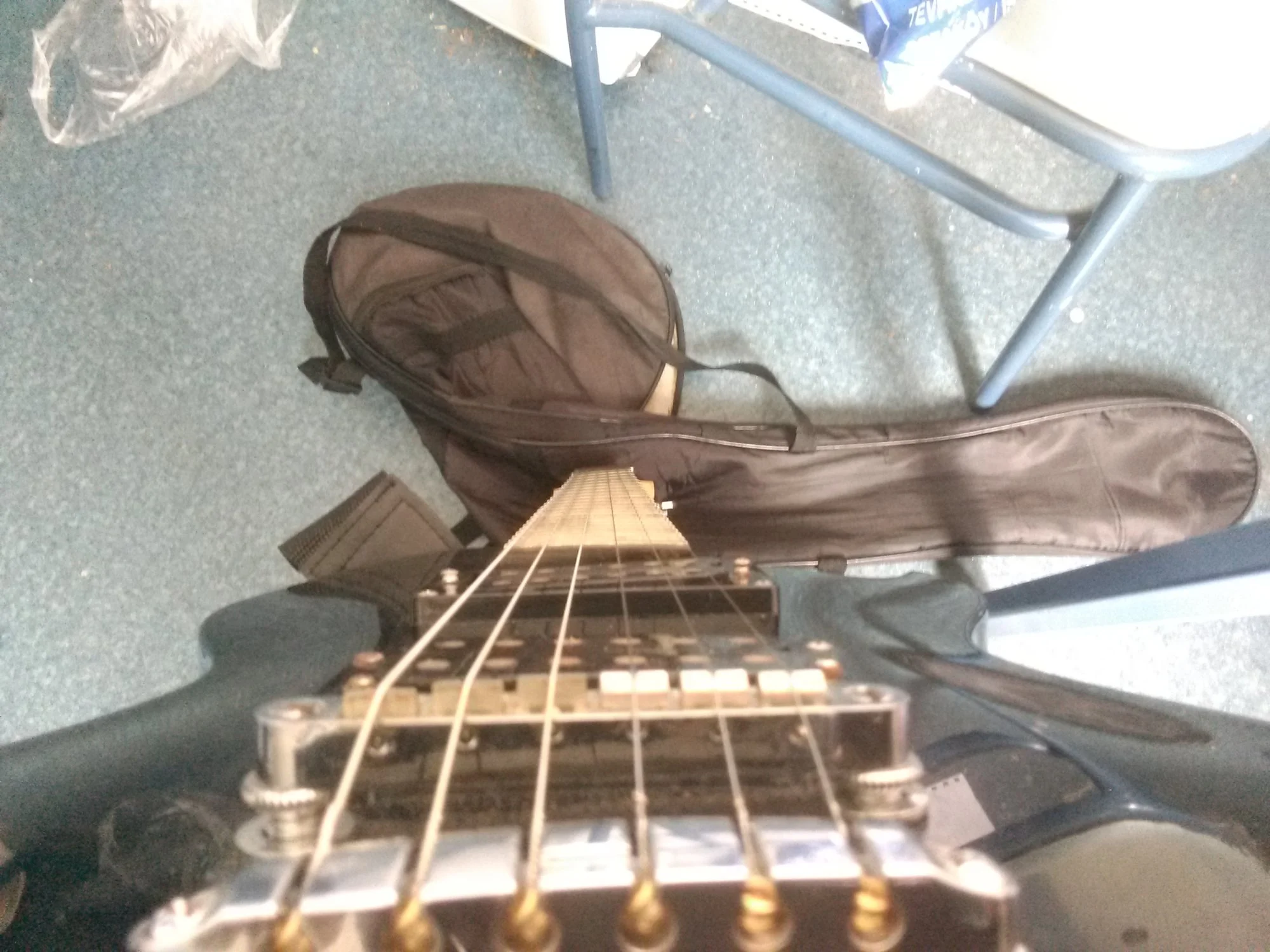

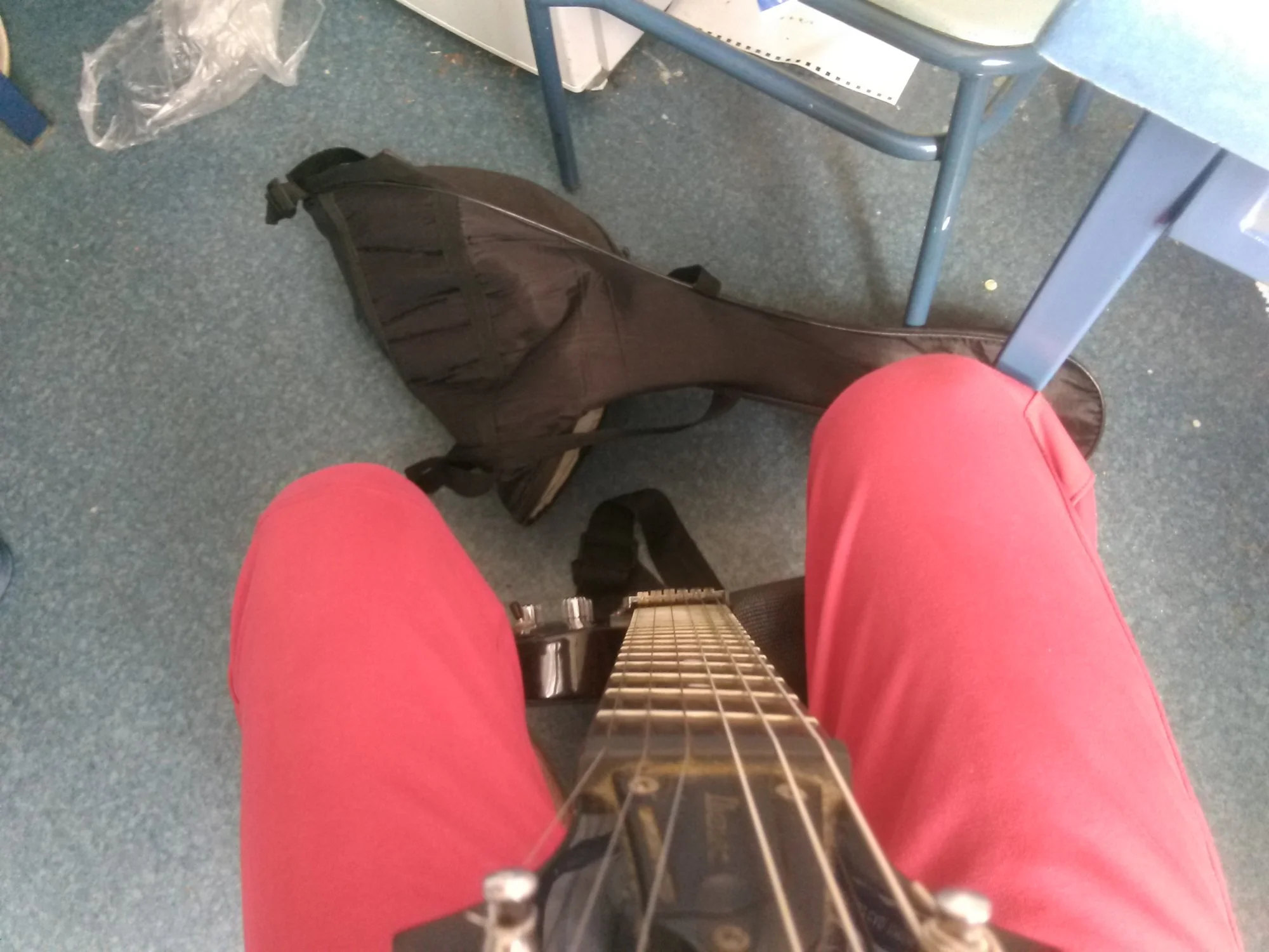

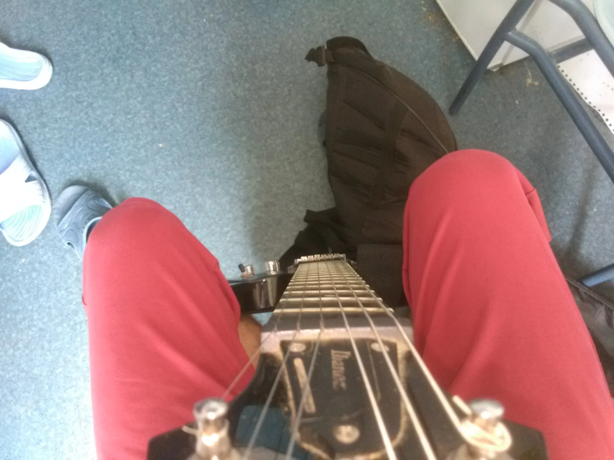

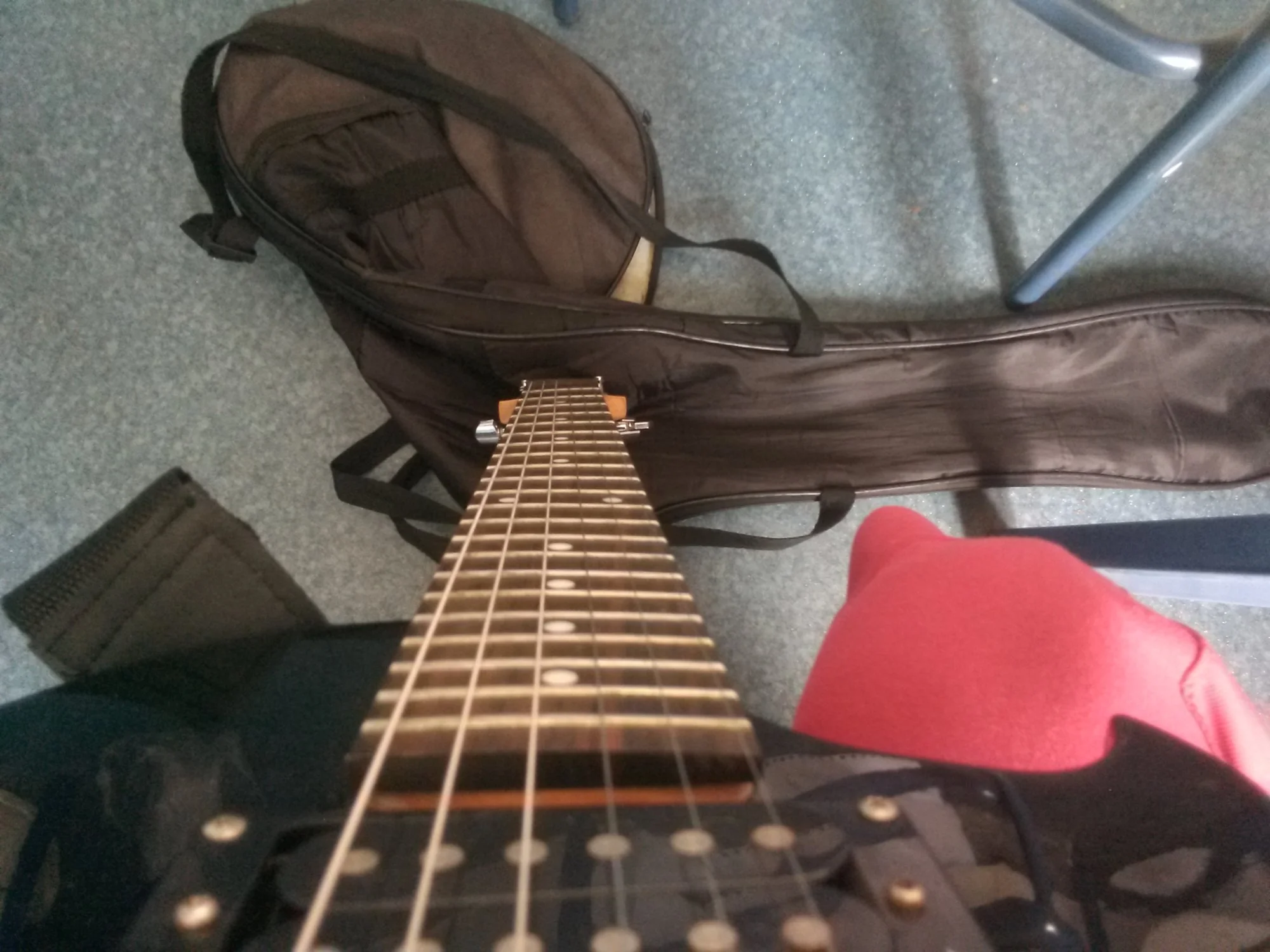

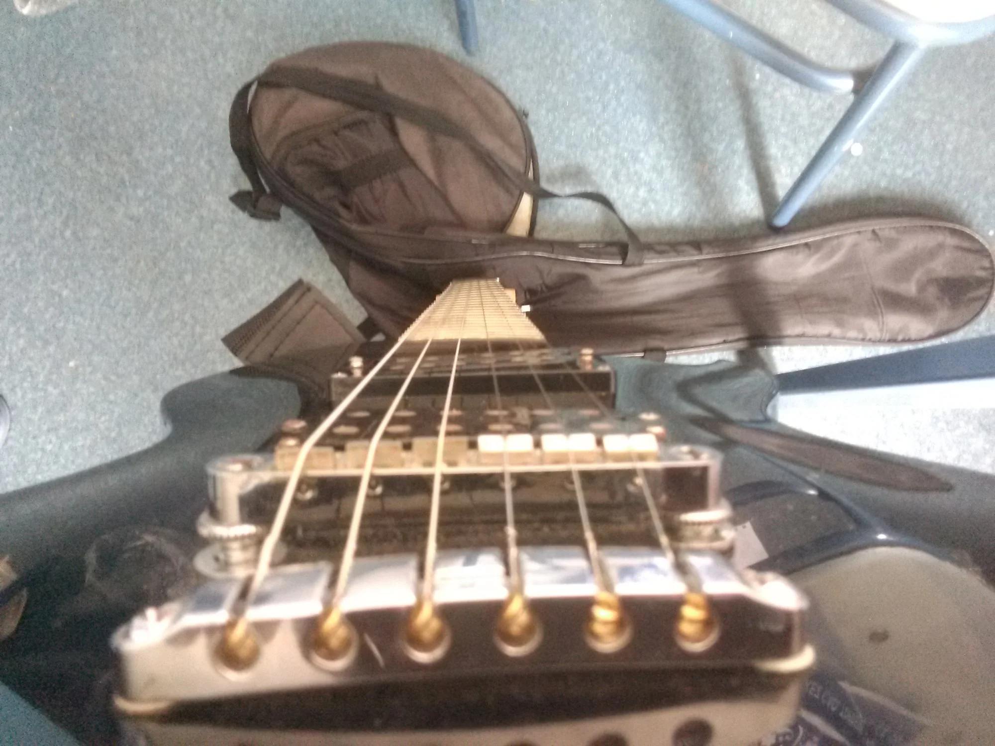

Merhaba arkadaşlar. Gitarımım sapında çapraz bir bozulma var. İç bükey veya dış bükey değil. Halledilebilir bir sıkıntı mıdır, kendim halledebilir miyim yoksa bir litüerin görmesi şart mıdır
'Twisted neck! dedikleri sap burkulması ciddi bir problem olmakla birlikte gitarın türüne ve değerine, burkulmanın derecesine, truss rod olup olmamasına vs göre tolere edilebilir düzeyden luthierin ciddi bir tamir işine kadar değişen bir bozukluk. Siz en iyisi bir iki foto koyun, bakalım problem ne kadar ciddi.

Dostum gitar ibanez gart60 entonasyon problemim yok ama konforda biraz sıkıntı verdiğini hissediyorum (fotoğrafı abartmış olabilirim😂)
Epey dönmüş sap. İnternetten bakınca sapın vidalı bağlantı olduğunu gördüm. Bu işleri nispeten kolaylaştırır. Gitarın ciddi bir usta eliyle tamirine ihtiyaç var. Kendiniz gerekli ekipmana ve deneyime sahip değilsinizdir çok yüksek ihtimalle, o nedenle luthiere gönderin (her luthier de uğraşmaz).
Antalya'da bilmiyorum. Masrafı da bilemiyorum. Sap dönüklüğü bazen üst eşik ve alt eşik ayarları ile gayet çalınabilir tutulabiliyor ama çoğu zaman bazı perdelerde cızlama ve yüksek tel mesafesi ile sonuçlandığından düzeltmek için sapa aksi yönde kuvvet uygulamak gerekli. Bu da ustalık isteyen bir işlem. Birkaç luhtier bulup (başka şehirler dahil) görüşmeniz gerek.
