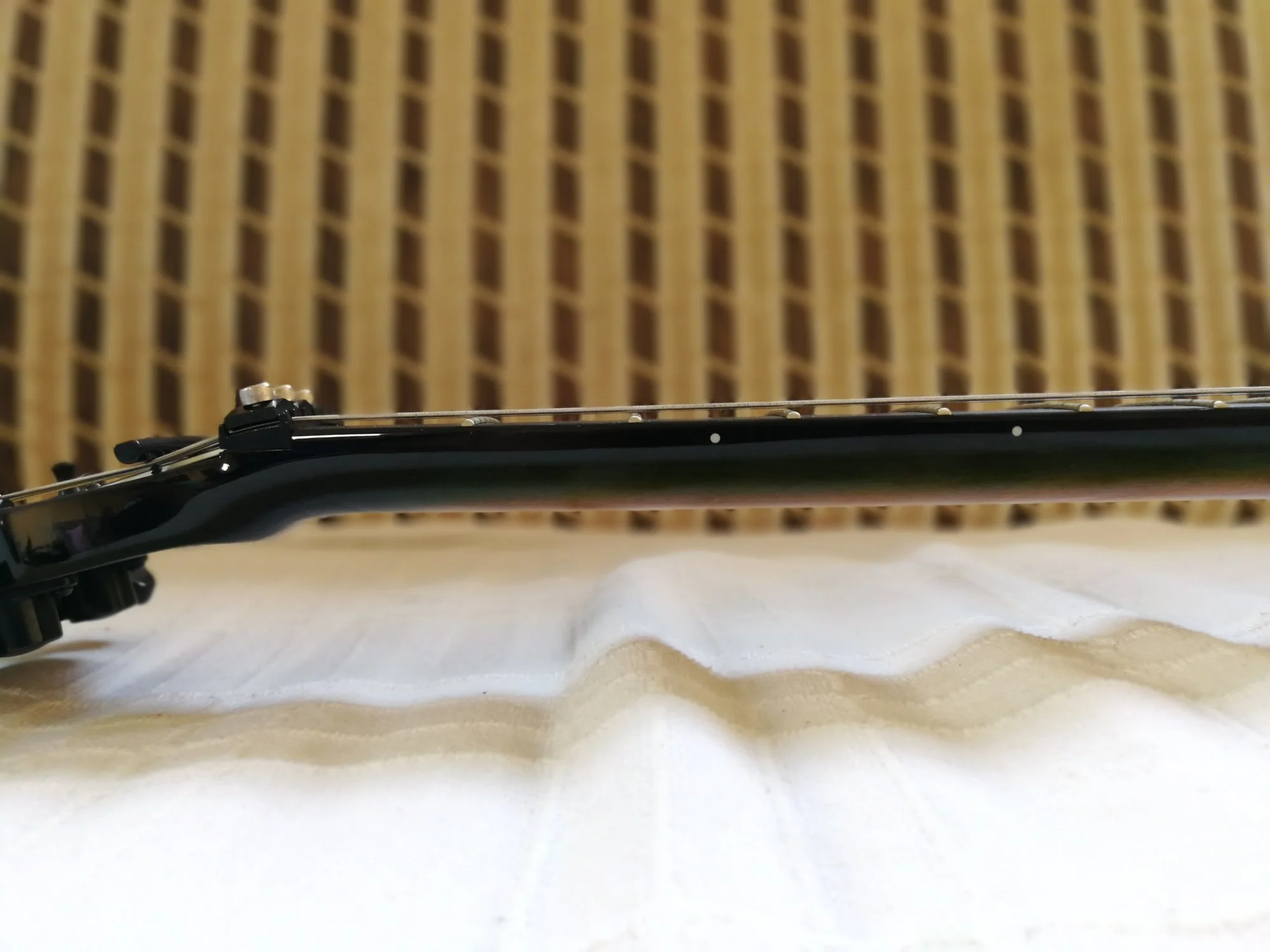

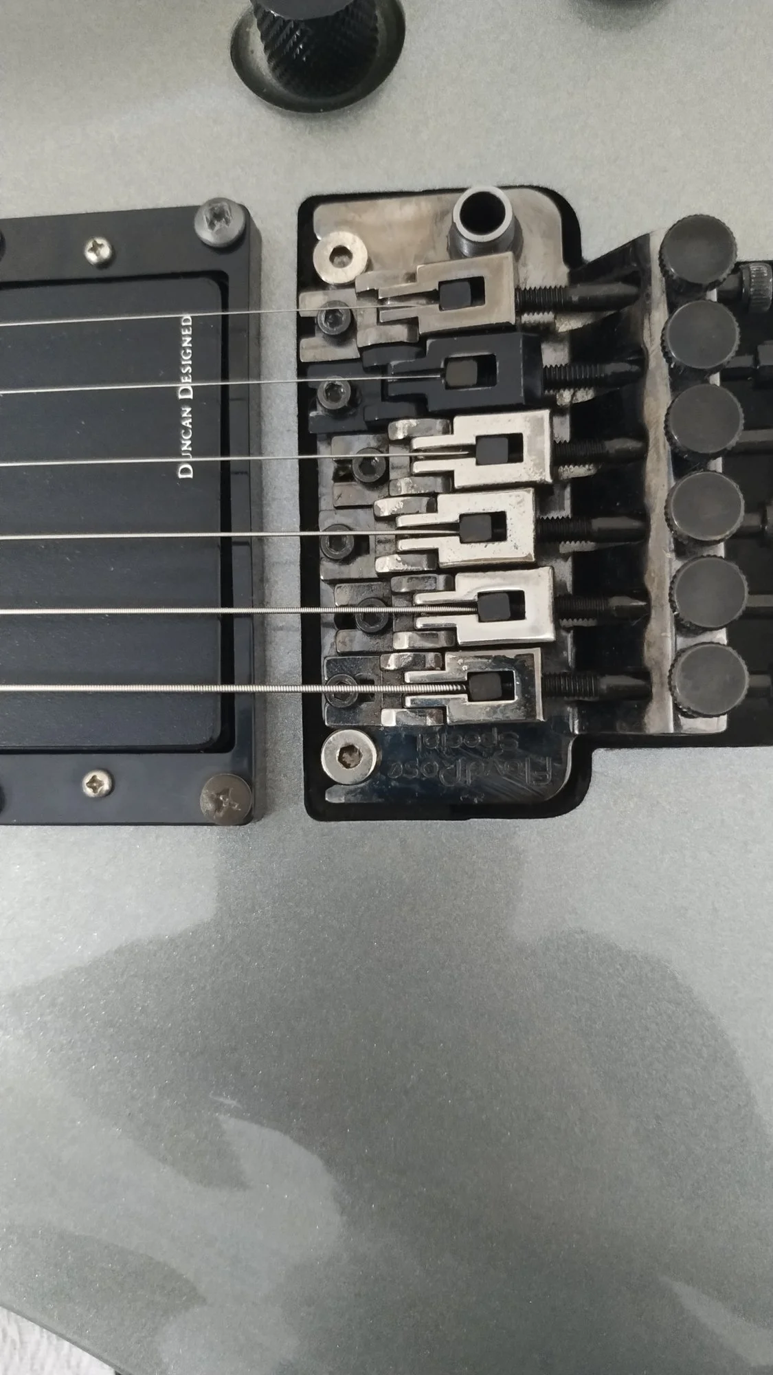

Merhaba arkadaşlar gitarımın si telinin 12.perdesinden sonra videodaki gibi ses kesintisi oluyor. Teli yukseltmeyi denedim işe yaramadı ne yapabilirim?
Muhtemelen sap ayarınız bozuk, önce sap ayarınızı yapın. Sonra yüksekliği ayarlayın. Umarım tellerin yüksekliğini birbirinden bağımsız bir şekilde ayarlayabileceğiniz bir köprüdür. Gitarınızın markası, modeli nedir acaba ?
  • #4
Merhabalar. Sap ayarı yeni yapıldı daha. Gitarım schecter revenger 6 fr. Yüksekliği artırmayı denedim ama işe yaramadı. Bir de sadece si telinde var sapta sıkıntı olsa diğer tellerde de olurdu diye düşünüyorum.
@Single_FACTOR
129234

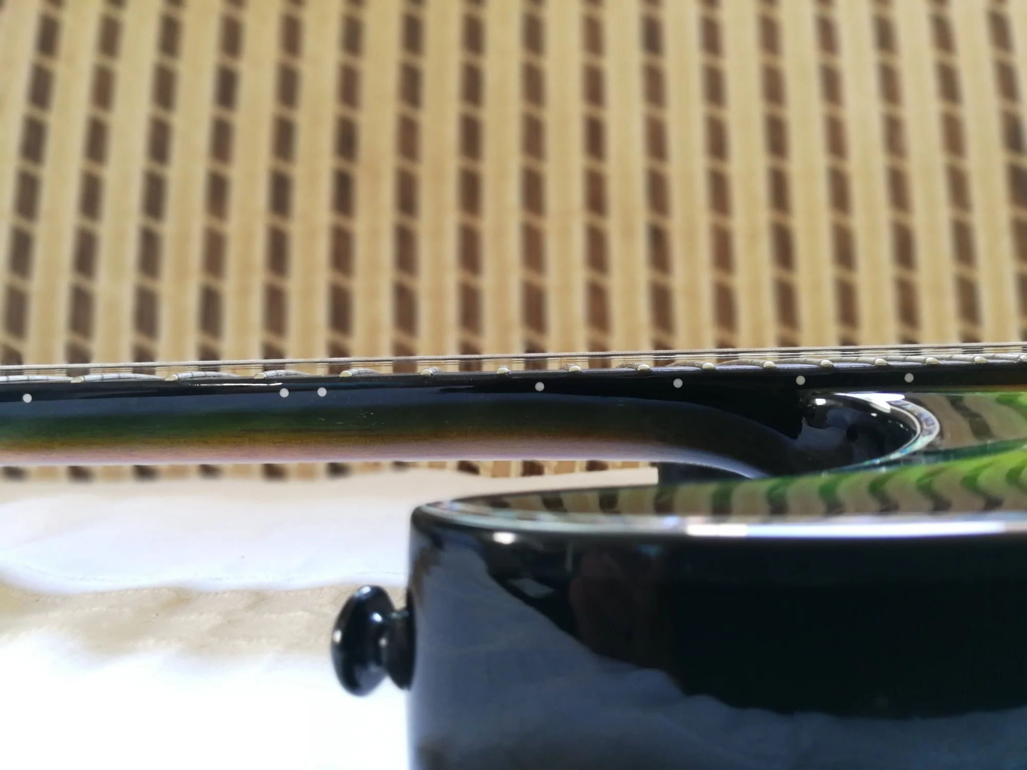

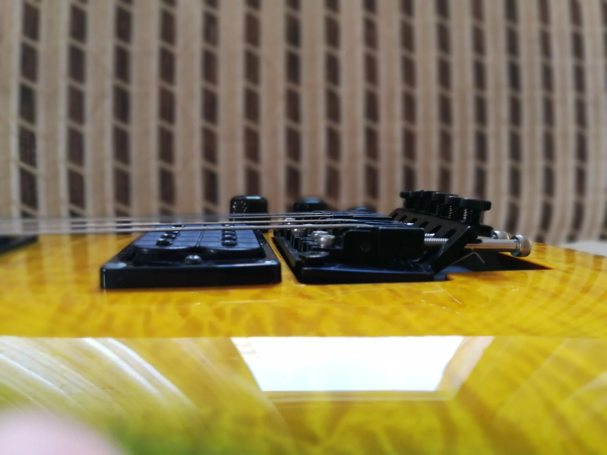

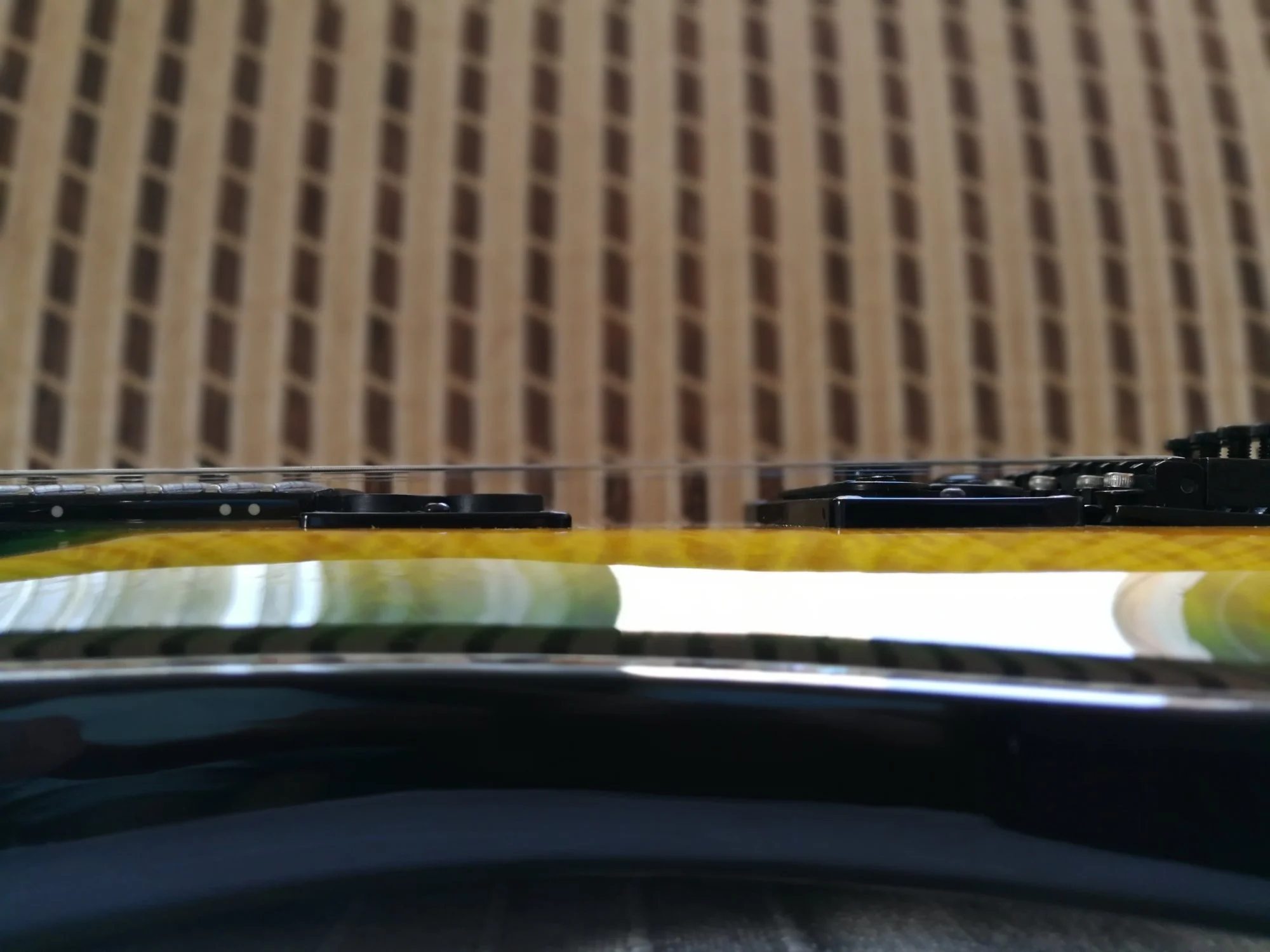

Köprüyü üstten çekmişsiniz. Emin olamıyorum ama kasaya gömülmüş gibi gördüm. Sap iç bükey ve neck yükarı doğru eğimli. Bir de sap sanki dönmüş gibi gördüm.
Bence bir lutier e gösterin. Bu ayarlarda çalmak parmaklarınızı da zorlayabilir. üst perdelerde teller perdeye çok yakın ortalarda geniş.
Sap gereğinden fazla iç bükey. Köprü de havaya kalkmış. Sapı gerdirip fazla iç bükeyliği almak lazım. Bunu yapınca da floyd rose iyice havaya kalkacak. Sonrası ayrı bir konu. Zaten sapın eğimi konusunda bile tecrübesizken floyd rose köprülü gitar almak baştan hatalı bir tercih.
Üstteki kişilerin de dediği gibi bu gitar iyi bi ayardan geçmeli. Kendiniz daha önce ayar yapmadıysanız ya da yapabileceğinize emin değilseniz bulaşmayın derim. Verin bir ustaya iyi hale getirsin. Öteki türlü benim gördüğüm kadarıyla köprü yüksekliklerini ayarlayan vidalardan biri diğerinden daha alçak. Belki de bu sebeple sapta dönme var gibi gözüküyor. Bu tarz durumlarda gitar sizi kendinden soğutabiliyor, gitardan nefret etmeye başlamadan önce iyi bir usta tarafından ayar çekilmeli :)
Ha ustaya götürme şansım yok diyorsanız daha iyi yerden çekilmiş fotoğraflar atmanız şartıyla yardım edebiliriz belki(gerekli ayar alyanlarınızın olduğunu varsayıyorum).
Bu arada yüksekliği artırmayı denemenizin işe yaramama sebebi muhtemelen sadece köprüyü yükseltmiş olmanız. Arkadaki yayları da bir miktar serbest bırakmanız gerekebilir, bu da sap ayarıyla bağlantılı birşey aynı zamanda.

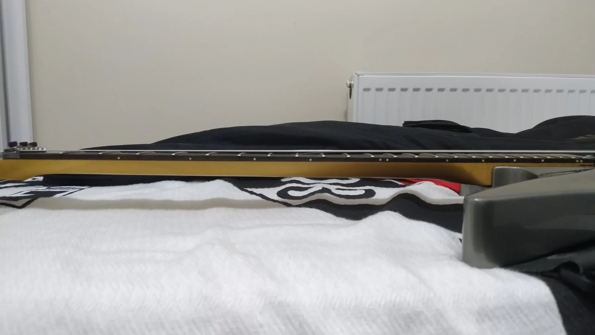

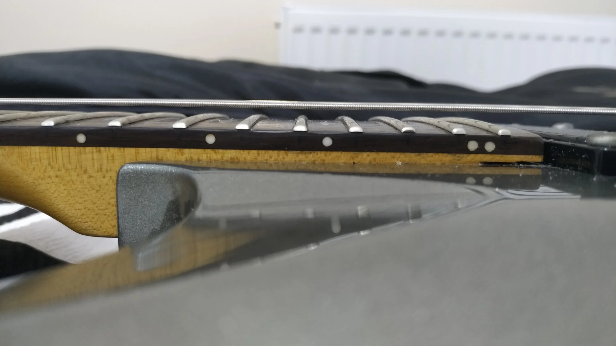

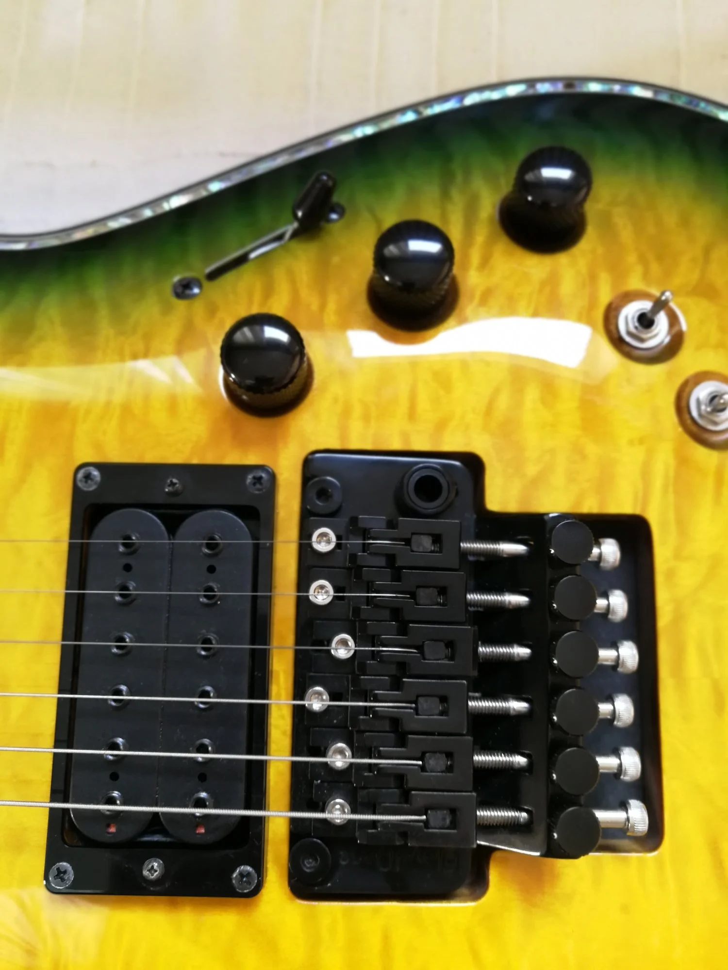

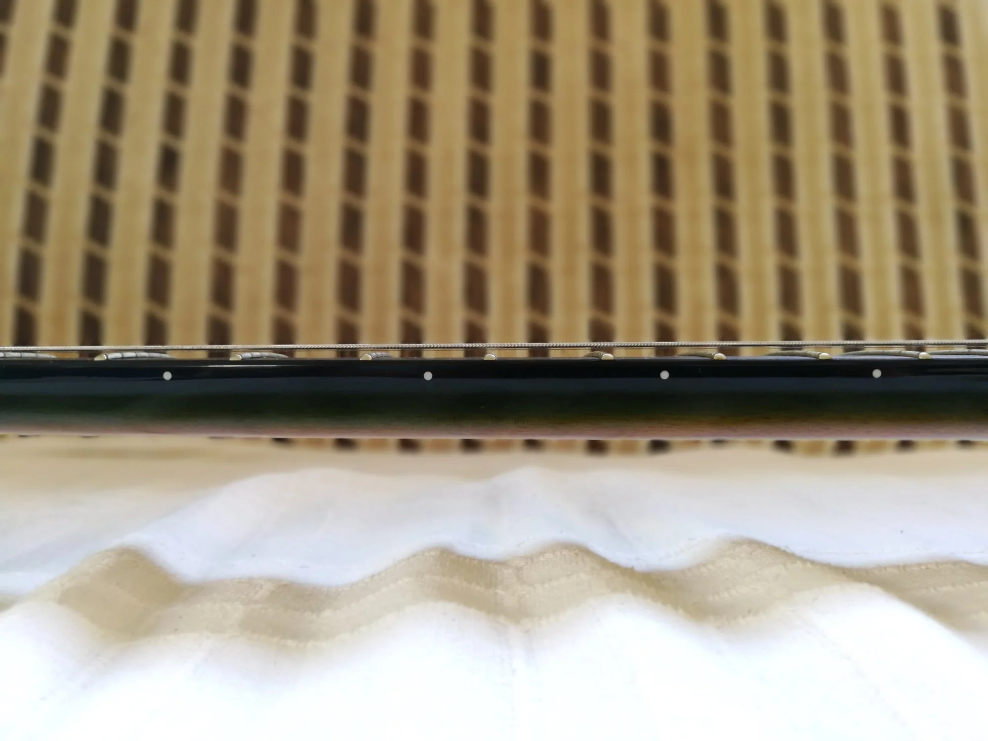

Ben de fikirlerinize dayanarak gitarin fotolarini ekleyeyim konu sahibi arkadasin ekledigi gibi.
Bende de cızlama ve ses kaybı olusuyor, ozellikle 4. Telde orta perdelerde.
