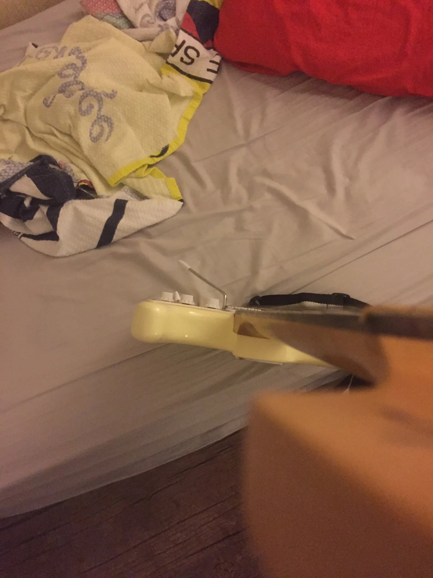

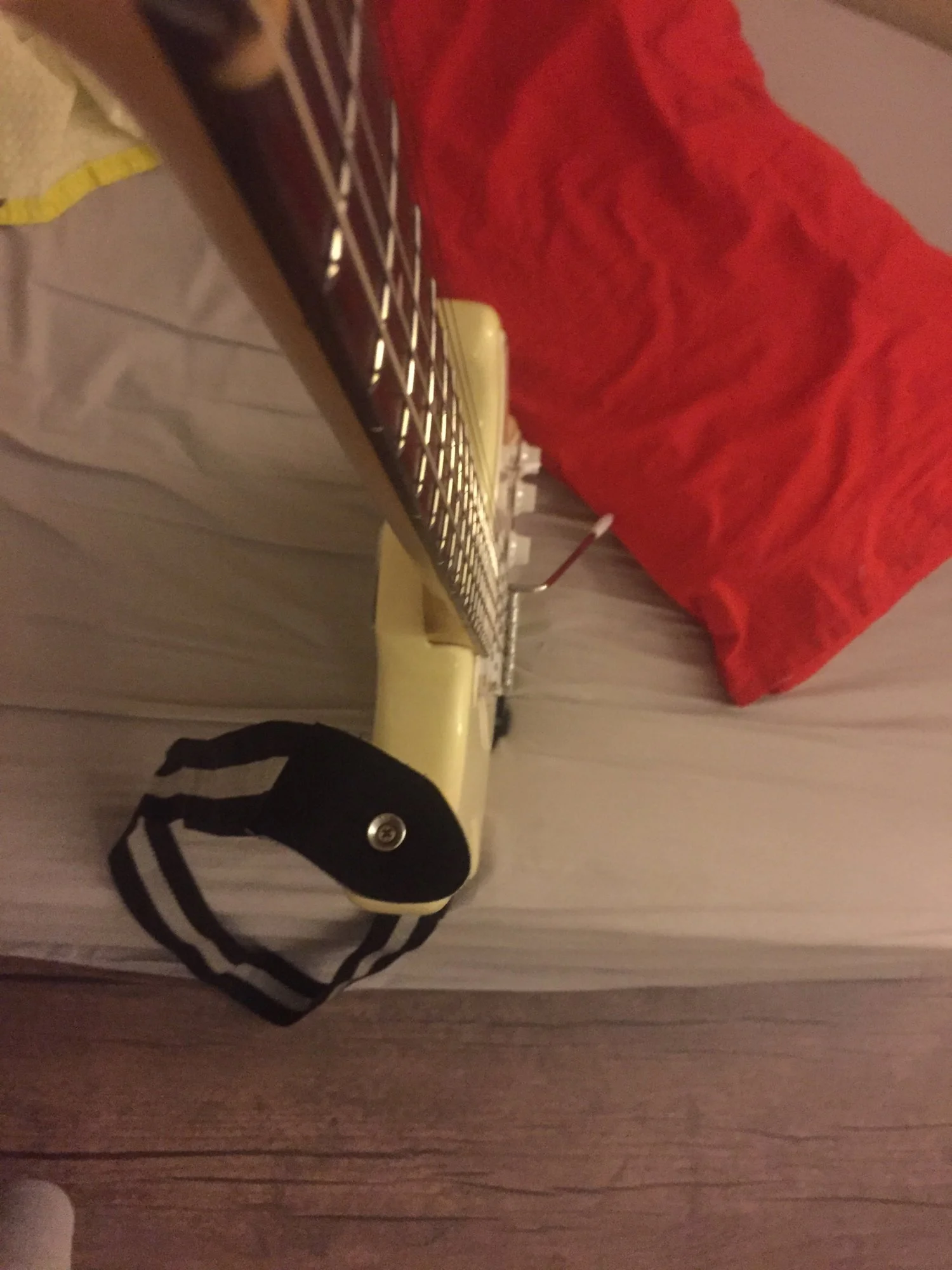

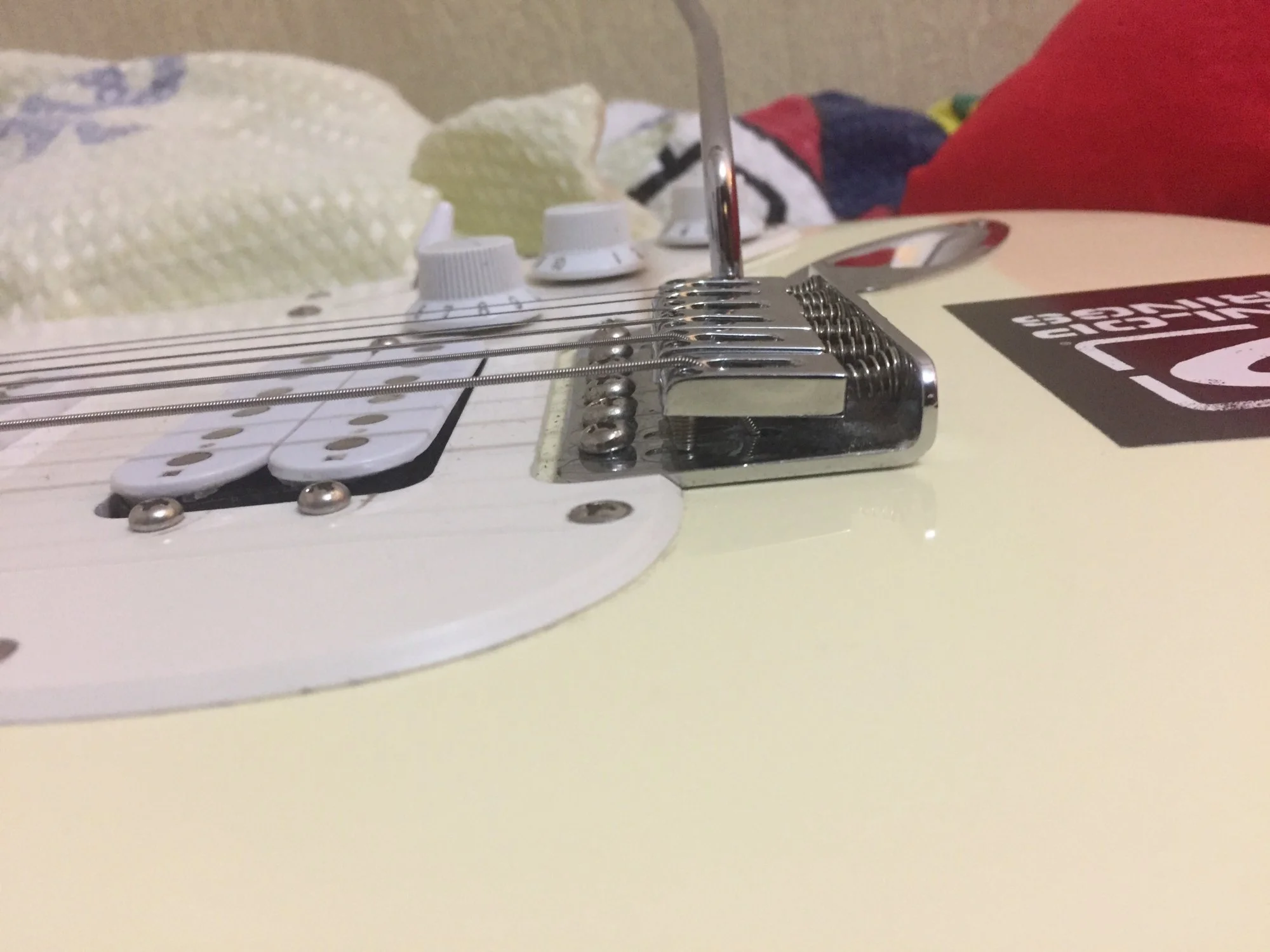

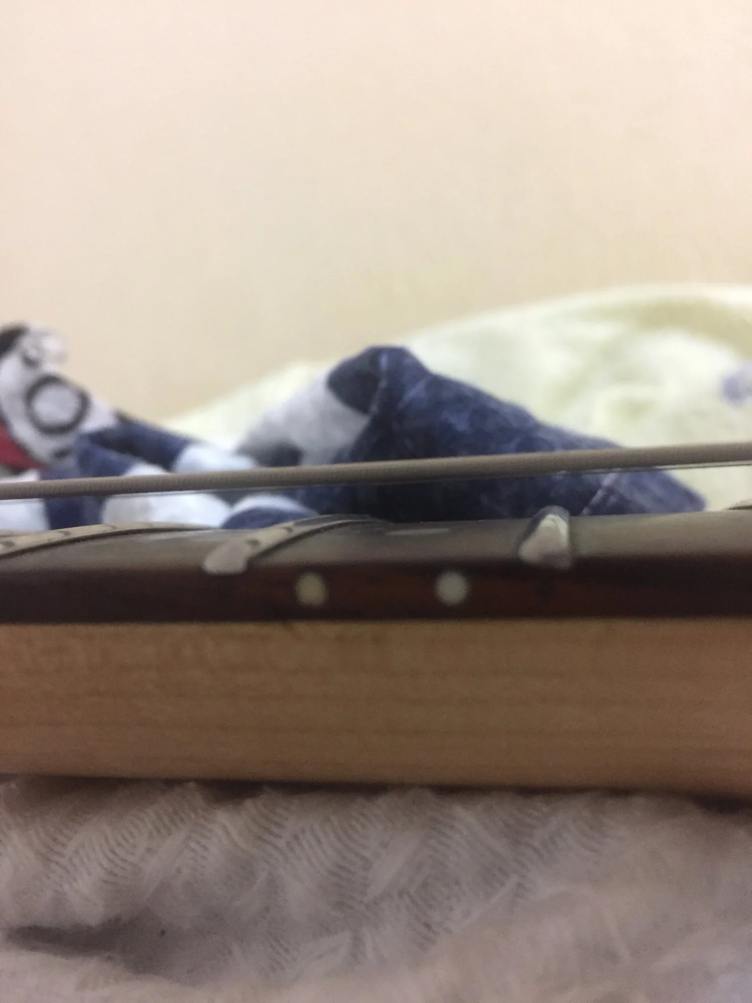

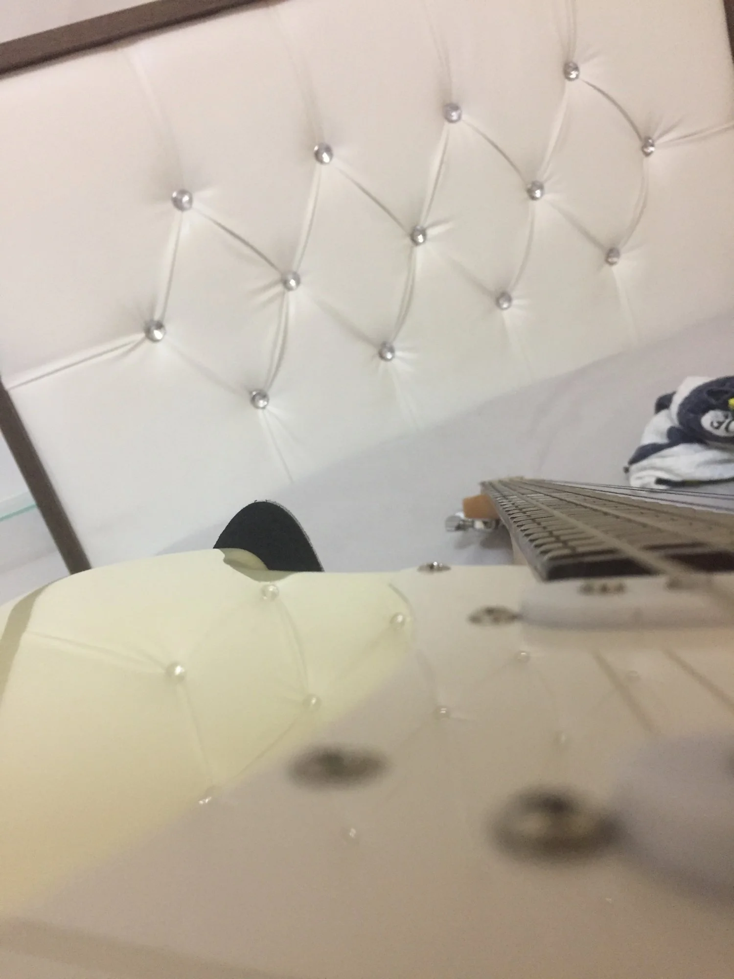

Maalesef izmir de değilim, keşke olsaydım. yarın gitarımın sapının şeklinin fotoğraflarını buraya atarım yardımcı olduğunuz için teşekkür ederim.
Umarım düzgün çekebilmişimdir
    330.8 KB · Gösterim: 254
    321.1 KB · Gösterim: 290
    247.6 KB · Gösterim: 309
    228.2 KB · Gösterim: 292
    198.8 KB · Gösterim: 279
Sap gereğinden fazla iç bükey. Önce köprüden telleri 12. frette ortalama 2 mm olacak şekilde indirin, sonra sapı gerdirin. Sonra köprüden ince ayarları yapıp, sap ayarına tekrar bakın. Bu arada fret işçiliği beklenildiği gibi kötü, hatta fret uçları bile havada. Bu tarz köprülerde zor ama floyd'lu köprülerde çok güzel tel yakalar bu fretler :) Bu fretler ile telleri çok fazla düşüremezsiniz ama şu anki halinden daha iyi olacağı kesin.
Gitarınız düzgün ayarla kesinlikle çalınabilir olacaktır...Bandidasın dediği gibi çok iç bükey.ilk ve son frete basın 7 fret tepesi ile telin altı arası 1 2 mm olacak şekilde herseferinde akorlayatak kontrol edin .Bir deköprü yayları gereksinsıkı ..Köprü arka kısmı yine 1 2 mm kalkık olmalı ve saddle şar yere parelel olmalı .Bilen birinden yardım alın
