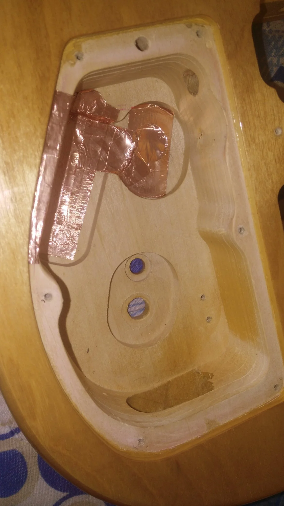

1) Normal bildiğimiz gitarlarda siyah bir iletken boya var. Bunu nereden bulabilirim? Aslında elimde bakır bant var ama sağ olsunlar gitarın içini İstanbul yolları gibi engebeli kesip kesip durmuşlar. O yüzden bant zorlar diye düşünüyorum.

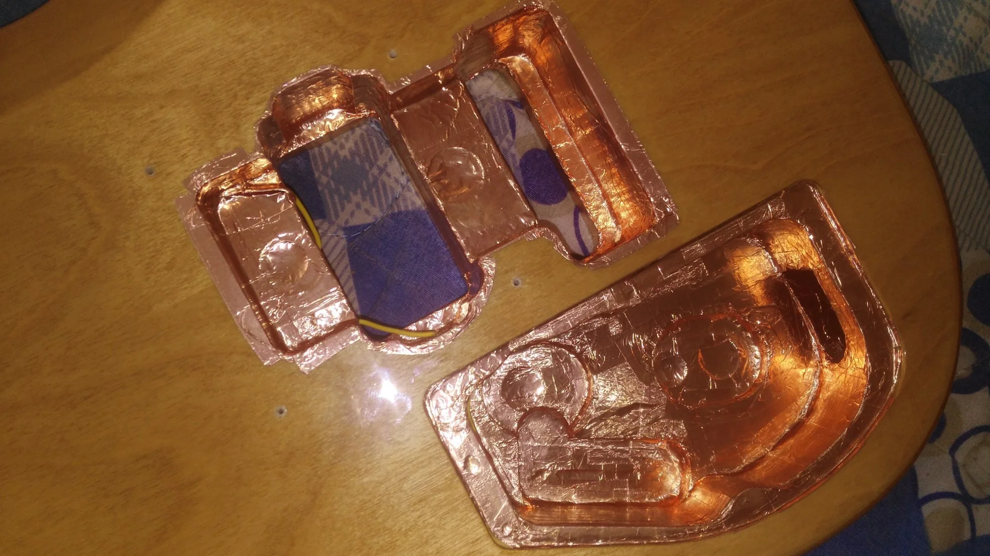

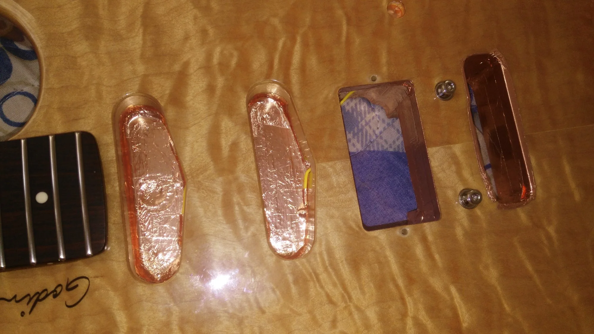

Elimde ekipman olmasına rağmen lehim konusunda kendime güvenmediğim için ikilemdeydim ama sonuna güvenen kahraman olamaz diyerek giriştim gitara. Zaten ton ve ses potansı anakart gibi bir şeye takılı olduğu için anakarta ısı gelmesin diye oradaki lehimlere dokunmadım, gayet iyi duruyorlar gümüş ve parlak. Sadece switch, jak ve toprak lehimi olacak, onu da hallederim diye düşünüyorum. Yarın devam edeceğim. Sonucu yazarım.

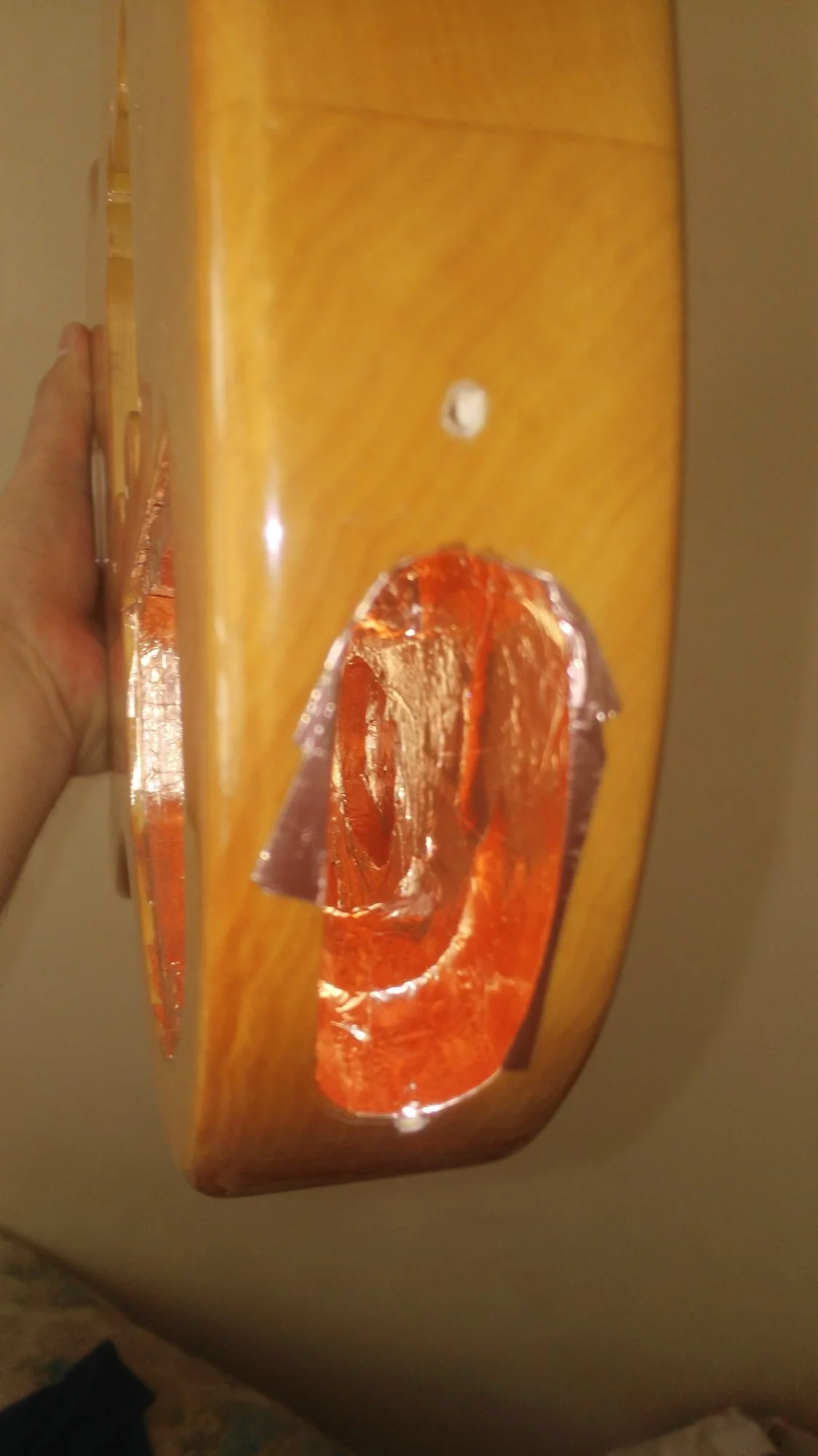

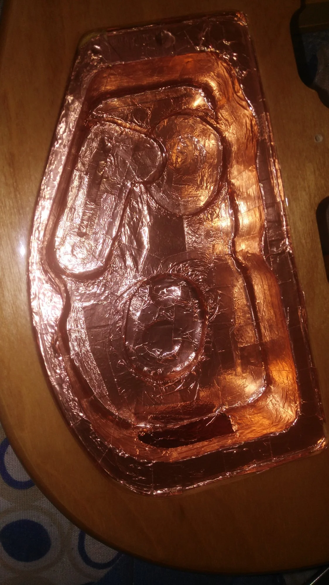

Lehim tecrübem olmadığı için biraz uğraşsam da hallettim. Cızırtı %80-85 azaldı. Yalnız şöyle bir durum var. Önceden nasıldı bilmiyorum ama şimdi gitarı denerken switch plastiğini vs takmamıştım ve o cızırtının %10-15'lik kısmı köprüye, tellere falan dokununca gidiyor ama switch başına dokununca artıyor. Bu durumda neyden şüphelenmeliyim?
Switch topraklamasında sıkıntı yok, bakır folyoya temas halinde ama köprü manyetiği ve iki potun bağlı olduğu anakartımsı şeyden çıkan toprak kablosu switch'e geliyor. Açıkçası switch'teki eski lehimleri sökerken baya bi ısıya da maruz bıraktım. Kısacası köprüye dokununca geçen ama switch'e dokununca artan gürültünün sebebi ne olabilir?
