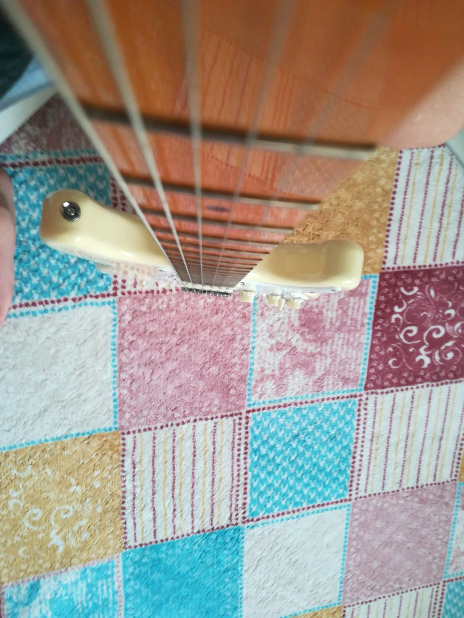

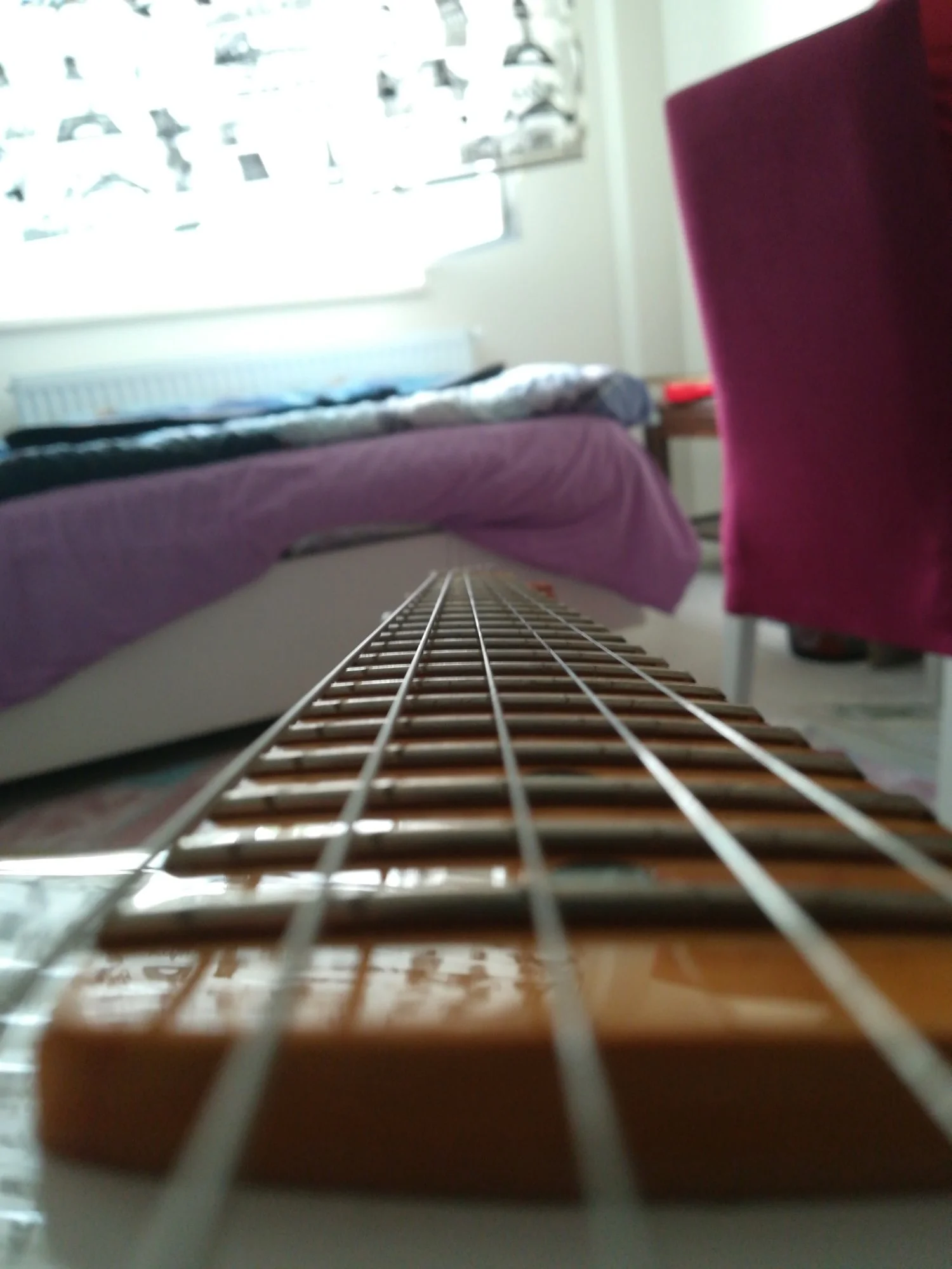

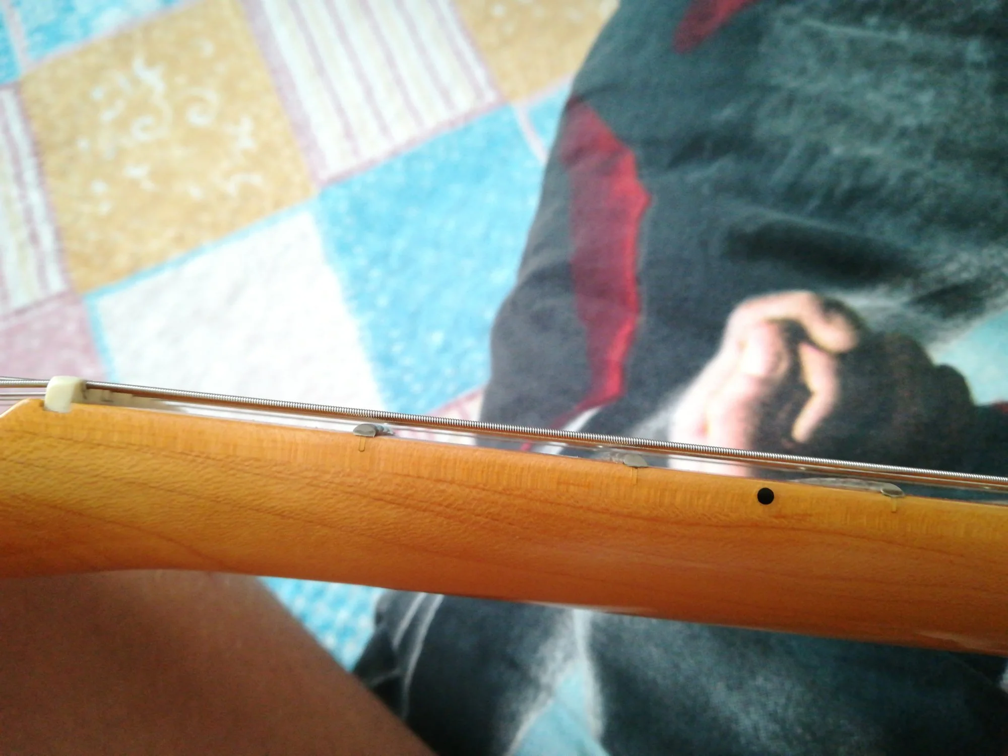

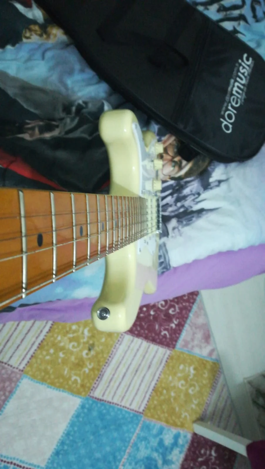

Merhabalar, şuan elimde sx sst57 bir gitar var ve fretlerden rahatsız edici derecede titreşim tabiri caizse ''buzz'' sesi geliyor. Klavyenin entonasyonunu ve sap ayarını yaptırdım sanırım yaptırdığım kişi yapamadı yada klavyemde bir sorun var(umarım yoktur) Yardımcı olabilir misiniz? Teşekkürler
5-7. perdelerde tüm tellerde mi var bu sorun? Fotodan çok anlayamadım ama 5-7. perdelerde bahsettiğin durum varsa sap fazla iç bükey olmuş demektir. İlk fotoğraftaki açıyla klavye dik olacak şekilde foto atarsan daha net görebiliriz. Ayrıca mi teli ayar yapıldıktan sonra mı koptu?

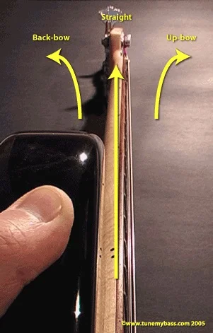

İlk sorduğum soruya hayır diyince ben de kopukken yapıldı sandım. Peki gitarın üstündeki tel kalınlığı ve markası ile aynı teli mi taktın? Fotoyu da şöyle kastettim, zaten sapın nasıl olması gerektiğini de fotodan anlayabilirsin. Çok az up-bow gibi olacak.

daha teli takamadan koptu eğer sonradan taktığım teli diyorsan ve evet aynı kalınlıktaydı. Benim korkum şu eğer truss rodda yada klavyede bir sorun varsa yepyeni gitarı tamir ettirecek bütçem olmaması fakat klavyede bir sorun gözükmüyor. Çalarken teller fret çubuklarına değiyor. En çok kalın mi telinde buzz sesi çıkıyor fakat ince mi de okadar yok.

Elinde alyan varsa saptan bakarken saat yönüne doğru 30-45 derece çevir istersen, eğer sadece 5-7. perdelerde sıkıntı varsa düzelme emaresi göstermesi lazım.

Bence ayar yapan kişi telleri indirince fretler (perde demirleri) arasındaki yükseklik farkından dolayı çırpma başladı. Biraz köprüden kaldır telleri cızlama kesilir. SX stratta fretler evlere şenlik olabiliyor.
