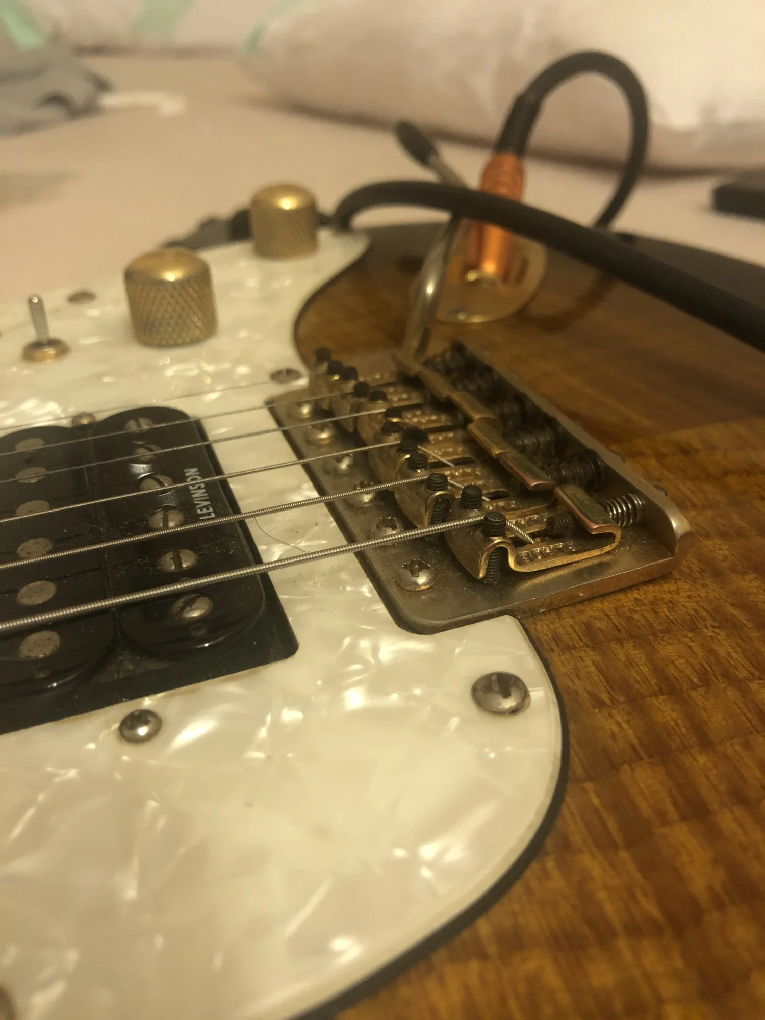

Yanlış bilgilendirme olmuş düzelttim hemen, 6 pinli strat tipi tremolo var. Tek yönlü olanlarından ben iki yönlü kullanmak için değiştirmek istiyorum.

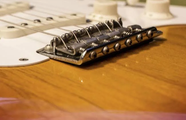

6 pinli strat tremolonuzun tabanının ön kısmındaki vidaların olduğu yere bakar mısınız? düz tabaka mı yoksa yukarı doğru açılı mı? Şu fotodaki gibi yani, dikkatli bakın.
Eğer bu tipte ise sırf iki yönlü çalışması için yeni bir köprü almanıza gerek yok. Vidaları eşit olarak gevşeterek ve arkadaki yayları gevşeterek kendi akort düzeninizde köprünün öne açılı durmasını sağlayabilirsiniz ve böylece iki yönlü çalışır.
Eğer değil ise, bu tipte bir köprü tabanı almanız da yeterli olur veya paylaştığınız tipte 2 point tremolo alacaksanız biraz masraf olacak. 6 delik kapanıp iki yeni pivot deliği açılacak. Köprü öne doğu açılı olarak ayarlandığında FR köprü gibi olmasa da akort yaparken yine tüm telleri tekrar tekrar ayarlamanız gerekecek. Tremolo kullanacaksanız dert değil ama.
Ve yine söylüyorum, kilitli burgunun akort stabilitesine hiçbir katkısı yok. Sadece yeni tel takmayı kolaylaştırıyor. Normal burguda teli iki tur sarmakla kilitli burgu arasında bir fark olmuyor pratikte.
130013 eklentisini görüntüle

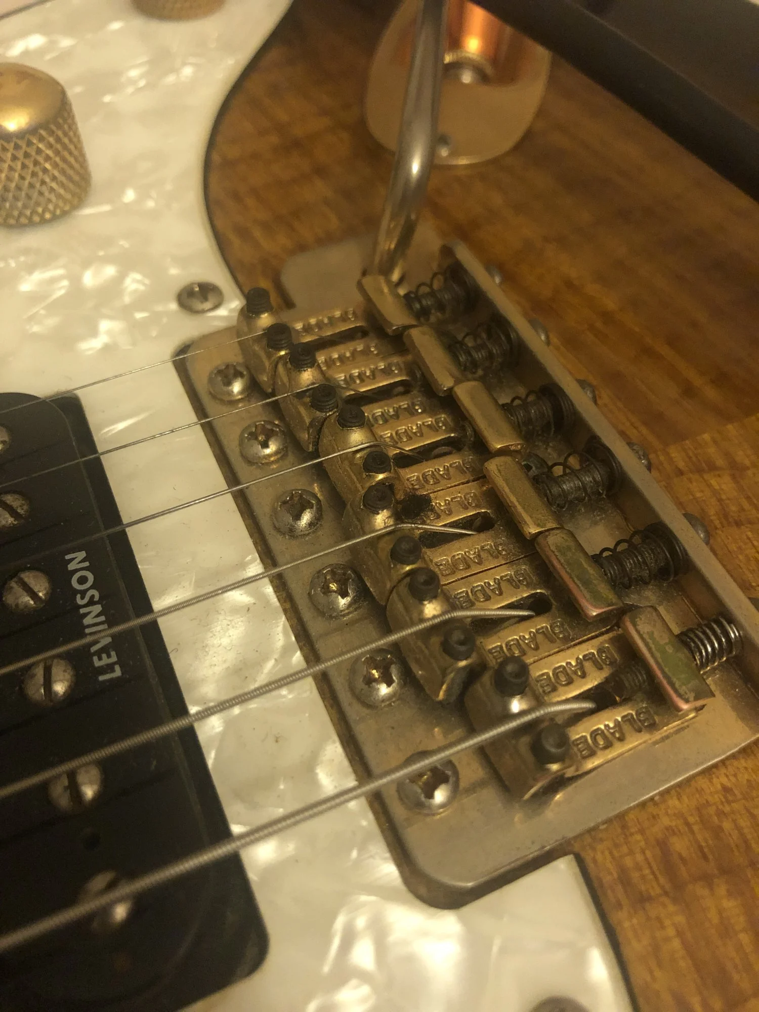

Sanırım plate kısmı düz, bahsettiğiniz gibi ön kısımda bir kavis yok. Bu kavisli olanlarının bir adı var mıdır?
Bu arada sadece bazı şarkılarda natural harmoniklerde kullanmak istiyorum, FR gibi bir kullanma niyetim yok. Kilitli burgum yok, ihtiyacım olduğunu da düşünmüyorum, akor stabilitem çok çok iyi.

Tahminim sizinki de öyle kavisli bir köprü tabanı. Pickguarddan pek belli olmuyor. Zaten öyle olması gerek mantıken çünkü köprü öne hareket edebilmeli. Bence siz telleri iyice gevşetip arkadaki yayları çıkarın ve kopru vidalarıni da gevşetip (epey uzun vidalardir) inceleyin. 6 vidalı da olsa şu pozisyonu verebilirsiniz.
Geriye doğru cok bir hareket imkanı olmasa da belki işinizi görebilir. Açıkçası 2 point olan da sadece biraz da one açılı durabilir ve o kadar modifikasyona değer mi sizin ihtiyacınıza kalmis.
130017 eklentisini görüntüle
Aynı şekilde yaptım hocam fakat o açıklığı sağlamak için 6 vidayı gevşetmem yetmedi. Arkadaki yayların uyguladığı kuvvet tellerin uyguladığı kuvvetten fazla olduğu için yayların tansiyonunu biraz daha düşürdüm. İstediğim açıklık ve kullanımı elde ettim fakat bu sefer de sustain farkedilir derecede düştü. Bunun bir çözümü var mıdır? Yay sayısını mı arttırmalıyım acaba?
Evet tabii yayları gevşetmeniz lazım ki köprü öne doğru gelsin. Dengeyi teller lehine değiştirmeniz gerek.
Önceden tüm tremolo tabakasının arka ve kenarları da gövdeye yaslanıyordu şimdi ise sadece 6 vida ve tabakanın ön kısmı değiyor gövdeye. Bu nedenle sustain azalmış olabilir ama acaba pratikte bu cidden dezavantaj yaratıyor mu? Çünkü benim de stratlarım böyle ayarlı (2 point hepsi) ve geçmişteki 6 vidalı olanlar da böyleydi ama ben belirgin bir sustain eksikliği hissetmedim çalımı etkileyecek. Ekstra yay eklemek de işe yaramaz çünkü köprü iki yönlü çalışacaksa ''floating'' durumda olmalı ve bunda köpüyü dengede tutan faktör tellerin toplam gerimi ile arkadaki yayların toplam geriminin dengesi. Yay fazla olursa bu kez yayları tutan vidaları çok gevşetmeniz gerekecek veya daha kalın tel takımı kullanmanız gerekecek. 6 vidalı da olsa 2 vidalı da olsa siz bu köprü ayarında aynı sustain azalmasını hissedersiniz.
