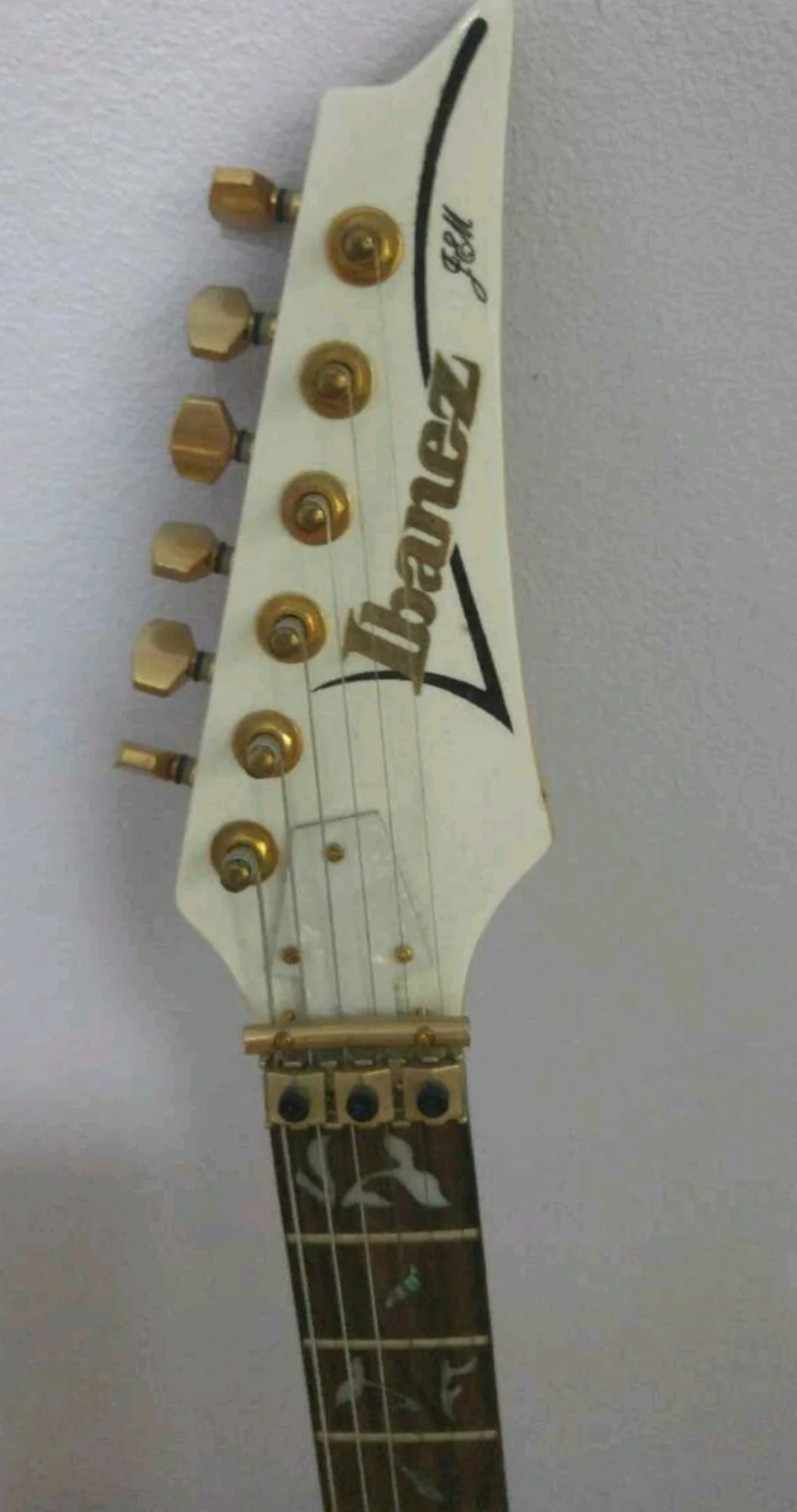

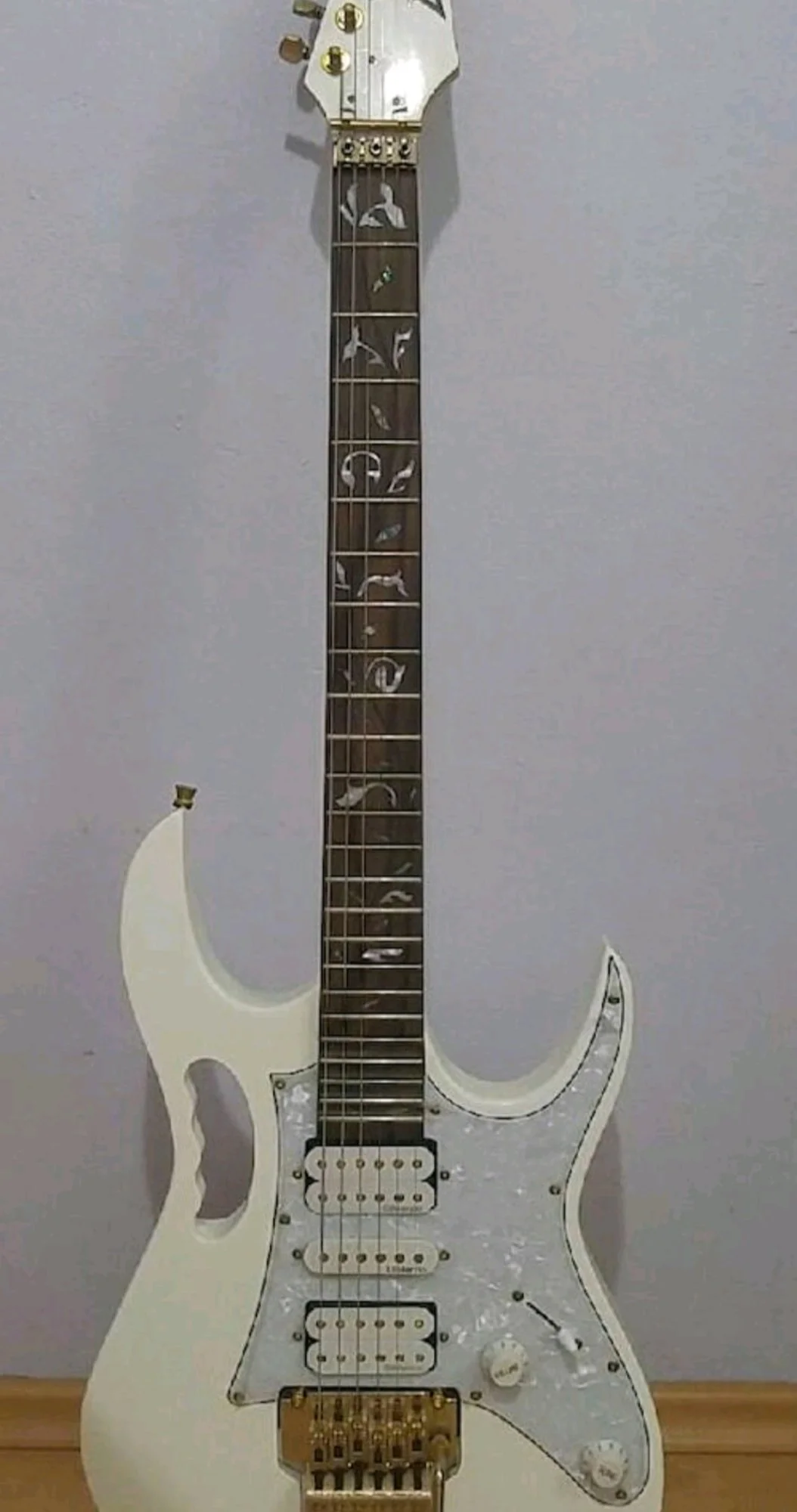

Selamlar ibanez jem7v lere bakıyordum bir ilan buldum almaya karar verdim fakat fiyat normal fiyatların altındaydı.Ben de size danışmak istedim fikirlerinizi bekliyorum
geçende sanki bu gitarla ilgili konu vardı, aynısı gibi geldi bana. baya sahteyim diye bağırıyor.
Benim de aklıma o geldi fakat aynısı değil, onda middle pickup kapağı farklıydı

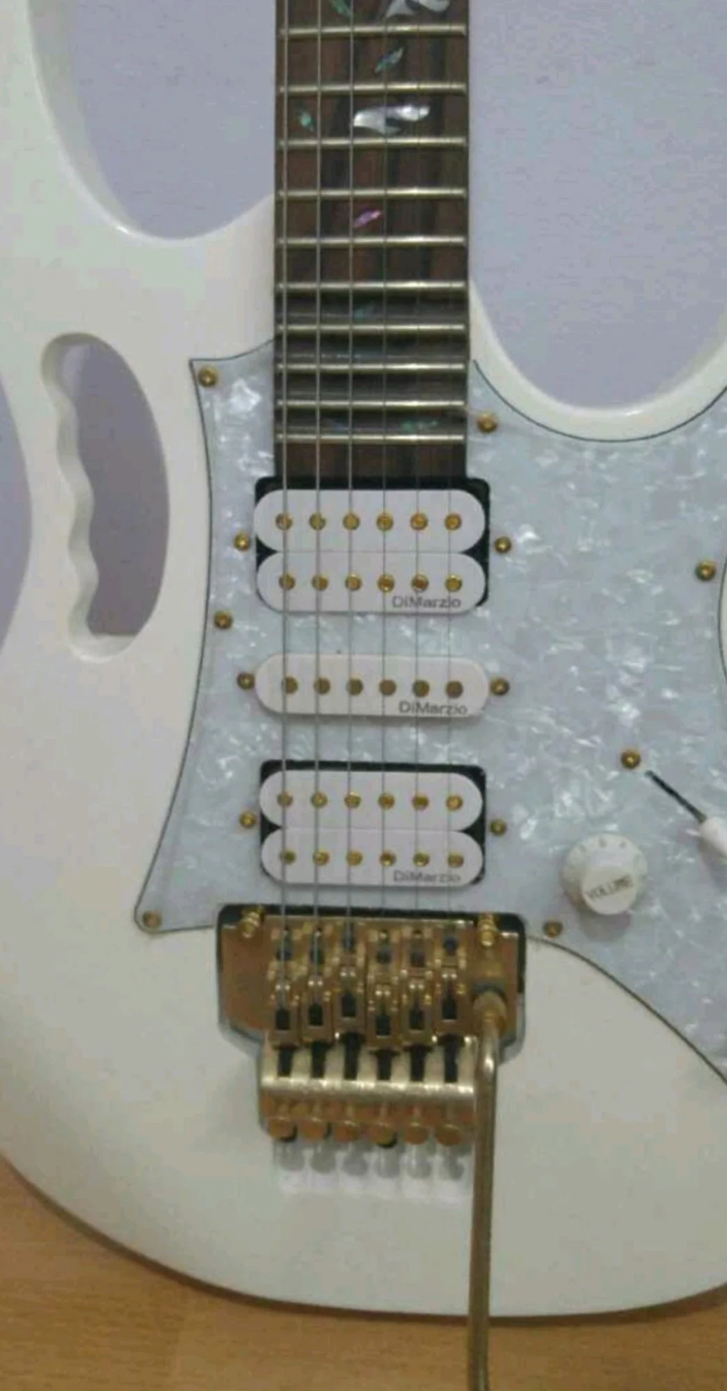

Fotoğraf kalitesi düşük olmasına rağmen kullanılan malzemenin kalitesizliği o kadar belli ki. Adamlara "sarı boya" fazla gelmiş, orta manyetiğin kutup başlarını da boyamışlar. :D

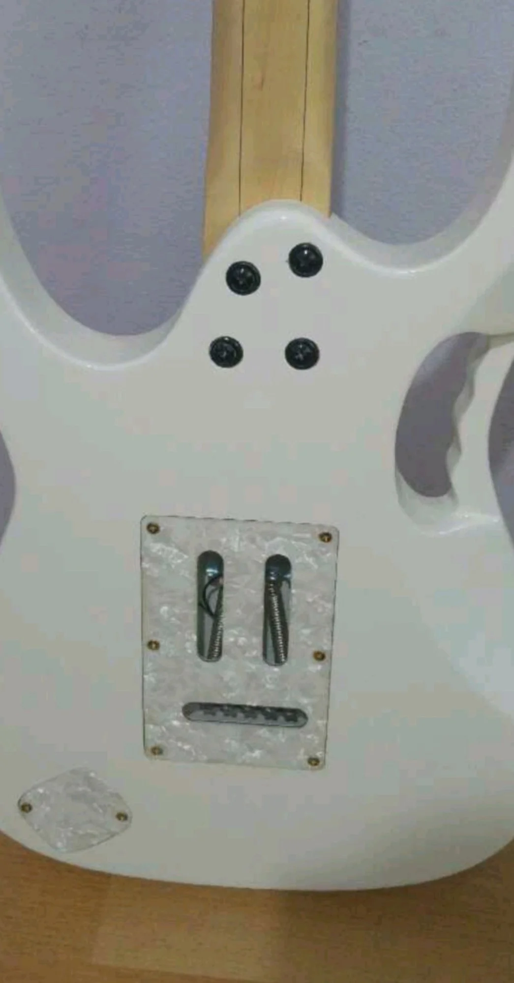

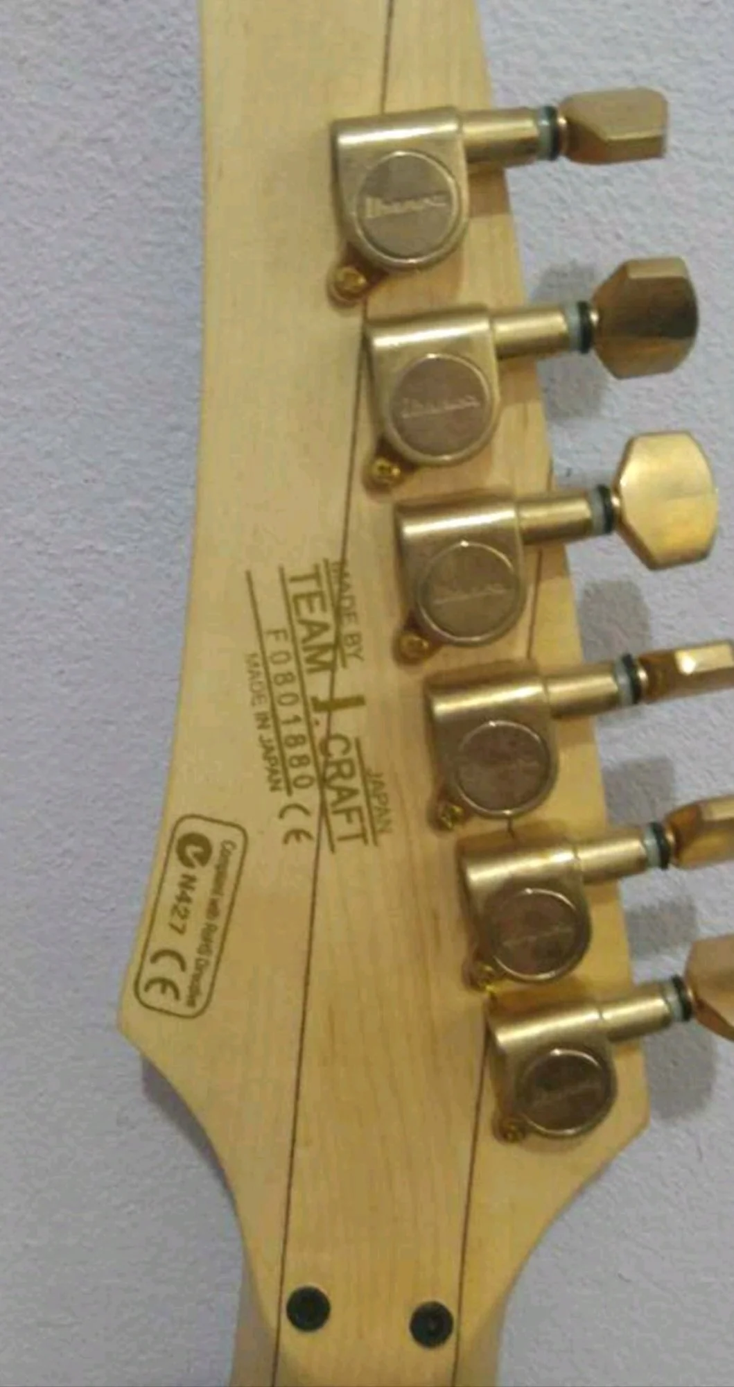

Mantıklı düşünürsek bu ülkede kimse kimseye Ibanez jem hediye etmez :D Fiyatı olmuş Tofaş parası.O mantıkla ilerlersek bir insan diğerine Tofaş da hediye etmez.Hediye edilse bile 1750 TL ile satışa koyulmaz o Tofaş...
Hadi sayayım :D
Burgular
Decal
Arka taraftaki j craft yazısı vs
Inlayler
Sap işçiliği
Manyetikler
Köprü
Potans kapakları
Gözümden kaçan varsa arkadaşlar yazsın.
Bir şey bırakmamışsın neredeyse.
Pickguard
AANJ boyun köşeleri
Yayların takılış tipi (Japon üretimi hiçbir Ibanez'de kenar yaylar orta kancalara takılı görmedim)
Sap kilidinin üstündeki tel tutucu çubuğun konumu
