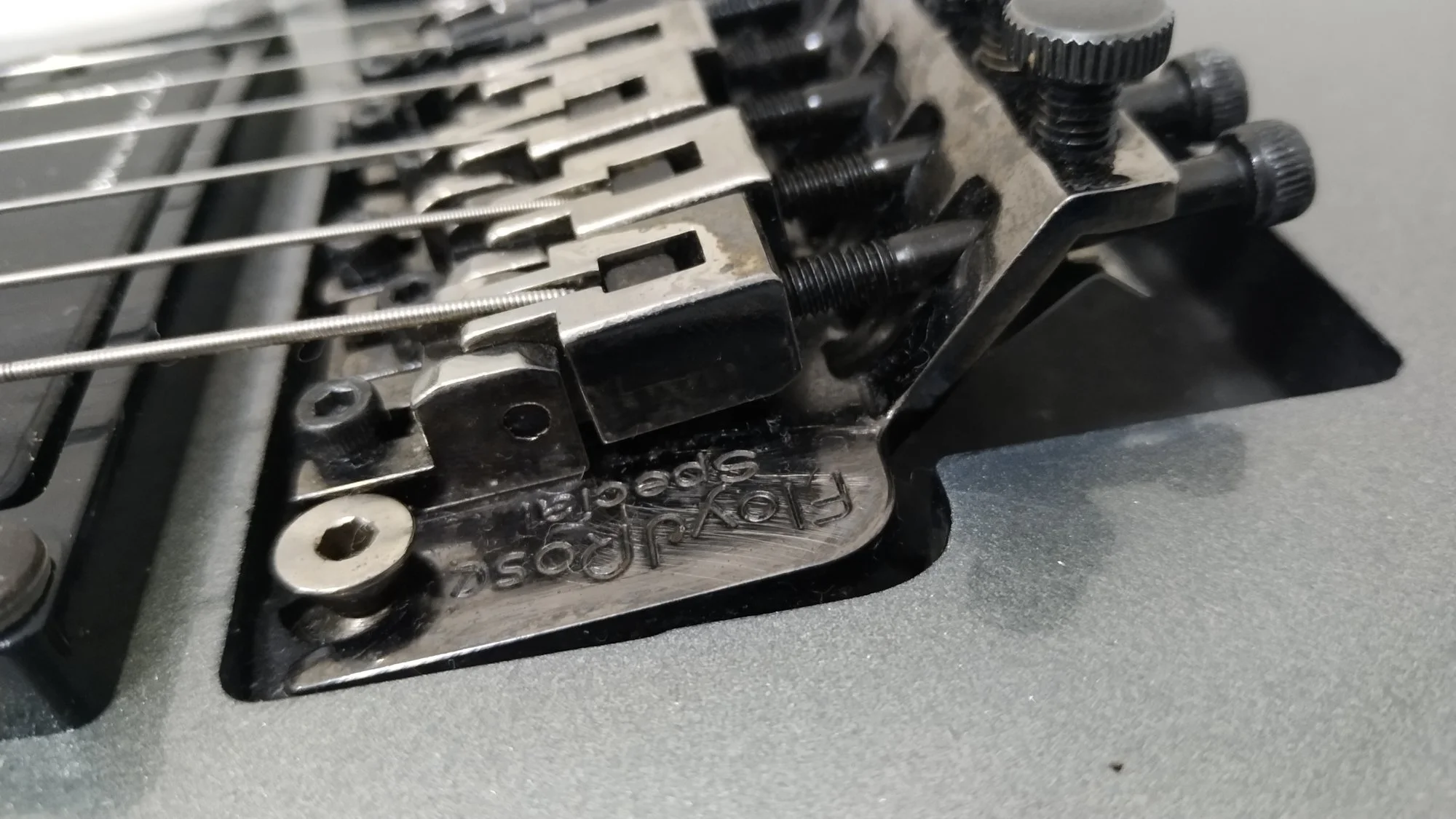

Merhabalar bugün gözüme çarptı. Floyd rose köprümün sol tarafı biraz yamuk gibi geldi. Klavyeye paralel şekle getirmek için ne yapmam gerekiyor?
Peki hangi vidayı sıkmam gerek ve sıkarken telleri çıkarmam gerekir mi?
yayların takıldığı çentikleri tutan bir metal düzlem var orada, bu metal düzlem 2 tane uzun vida ile gitarın gövdesine giriyor. O iki vidayı birazcık sıkarsanız köprünüzün arka tarafı birazcık alçalacaktır. Ama bunu yapınca akortunuz çok yükselecek, vidaları yarımşar tur çevirerek akortunuzu kontrol edin. Düzgün akorta getirdikten sonra köprü hala havadaysa bi yarım tur daha çevirip akortlayın. Ama bunu yapınca tellerin yüksekliğinin azalacağını bilin ve bazı yerlerde perde demirlerine deyerek "fret buzz" yapma ihtimalini göze alın. Tellerin şu anki yüksekliğinden memnunsanız bu işe girmeyin. Bir sonraki bakımda yaptırdığınız yere köprüyü paralel ayarlaması gerektiğini söylersiniz. Yok ben şimdi hepsini öğrenmek istiyorum diyorsanız ve biraz da sabırlı ve girişken biriyseniz çivileri çevirin ve ne olduğunu gözlemlemeye çalışın. Sapınızın dümdüz olması gerekir, sap düz değilse zaten toptan bir ayar çekmeniz gerek. Kolay gelsin.
