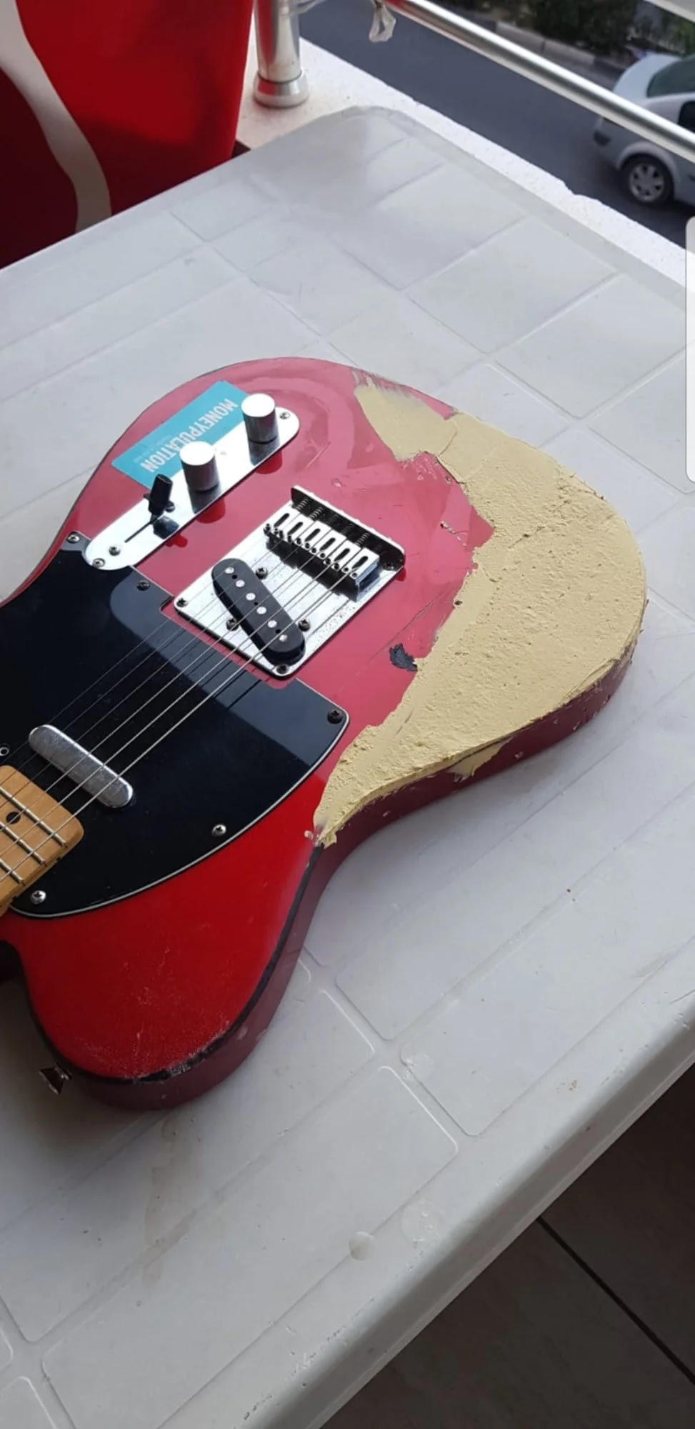

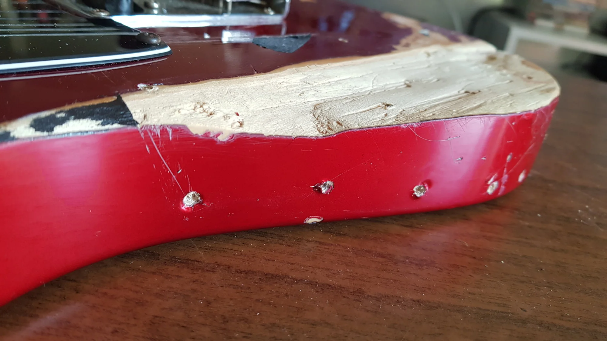

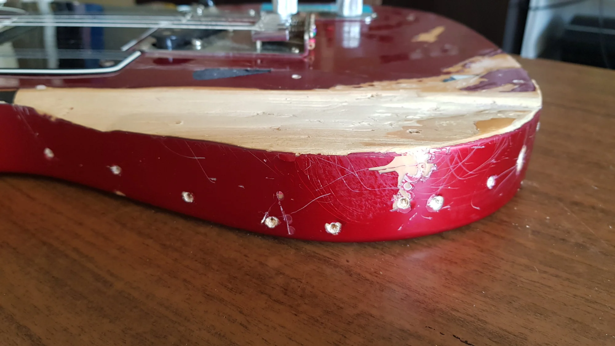

Dostlar elimde baya bi eziyet görmüş affinity tele var. Fena gitar da değil gövdesi dışında sapasağlam. Ben buna mesai harcayıp yeniden güzel bir görünüme kavuşturmak istiyorum. Boyayı kaldırıp zımparalayıp cilalayacağım sonra oto boyamacıda boyatacağım. Ama üst kısım çok derin kazınmış. Orası için yardım ve önerilerinize ihtiyacım var. Dolgu yapılabilir mi? Dolgu yapsam güzelim alder sustainine zarar gelir mi?(elbette sustain ve ton değişecek ama çok da ince düşünmüyorum gözardı edebileceğim seviyede olursa sıkıntı yok)

Önerileriniz güzel ama aslında doldurup şeklini düzeltip komple gitarı yeni gibi yapmaktı amacım. Oluru var mı sizce? Oluru yoksa dediğiniz şekillerde bi modifikasyon düşünebilirim

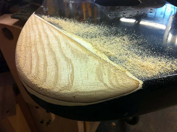

Oraya dolgu yapsanız dahi yanlar var ve belki de başka yerler....eğer tek renk standart görünüm istiyorsanız kısmi boya ile ton farkı da olacağından bence siz en iyisi boyayı komple kaldırıp çukurları ahşap dolgu astarı ile doldurup güzel zımpara sonrası oto boyacıya verin. Farklı bir şeyler denemek isterseniz o tarafı ve yanları güzelce düzleştirip renkli epoksi reçine uygulaması yapabilirsiniz. Hatta ahşap yüzeyine çeşitli süslemeler ile epoksi içinde enteresan işler çıkarılabilir. Veya çok mantıklı olarak açı verme işini düşünebilirsiniz.
Açı vermek sanırım en mantıklısı olacak. Ama ya ben de beceremezsem diye korkuyorum :) . En kötü marangozdan yardım alırım.
@justaperfectday hahah aynen o gitar iyi hatırladınız hocam. Üzerinde uğraşabişeceğim kalitesi fena olmayacak ucuz bir gitar arıyordum bana kısmetmiş.
Flood olacak ama konuyu takip eden vardır veya benzer durumla ilgili kafasında soru olanlar muhakkak denkgelecektir konuya gelişmeden bahsedeyim istedim. Açı veremeyeceğimi anlayınca Bugün gitarın o kısmını oto boyamacıda macunlattırdım kuruyunca zımparalayacağım. Boyayı kaldırmakla uğraşma zımparalayıp kusurları giderir üzerine atarız boyayı dedi öyle yapmaya karar verdim.
