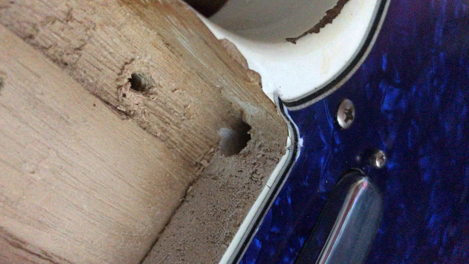

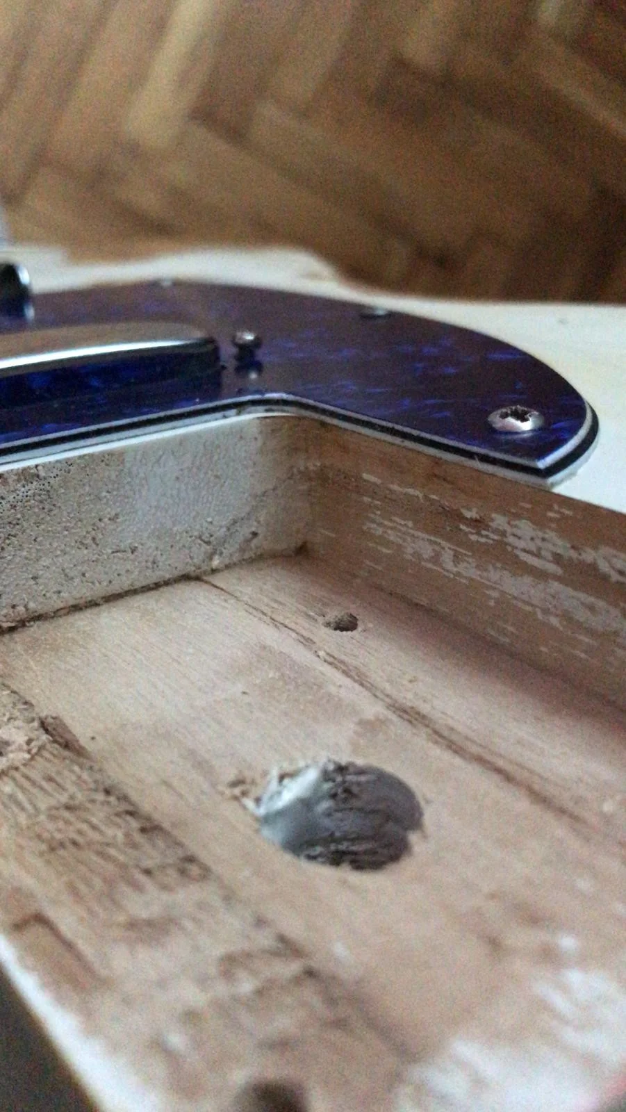

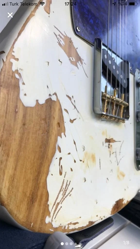

Aşağıdaki gövde ile ilgili yorumlarınız nedir ? (Plywood mu ? Ağaç mı ?)
Merhaba.Almayı düşündüğüm ancak gövdesi konusunda emin olamadığım bir gitar var.Satıcının da net bilgisi yok.Gitarı bizzat görebilme şansım da olmadığı için resimlerden anlamaya çalışmak durumundayım.Alttaki görsellere bakarak gövdenin plywood (kontraplak) mu yoksa ağaç mı olduğu hakkında fikir verebilecek olan varsa sevinirim.Teşekkürler
Masif ağaç olarak görünüyor ama manyetik havuzunun alt kenarlarındaki boşluk görünümlerinden sanki govde arka kısmının yapıştırılmış başka bir kat ağaç tabakası oldugunu dusundum. Yanı bana gore plywood değil kesinlikle ama iki tabaka olabilir. Yandan boyasız kısım varsa anlaşılır. Gerçi bu önemli bir şey de değil.
