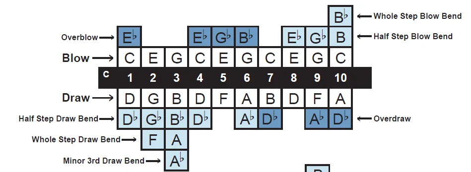

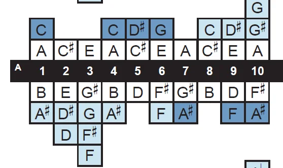

Selamlar, buradaki temel ayrım şudur. Diatonic mızıkalar ( 10 delikli olanlar) , bend yapmadığınız müddetce sadece kendi akort düzenindeki notaları çıkartırlar. Yani G major diatonic bir mızıka ile G gamındaki tüm notaları, özellikle 2.pozisyonda (4. ve 7. delikler arasında) elde edebilirsiniz.
Dolayısıyla şarkınızın tonu G (veya Em) ise , şarkınızın melodi kısmını G major Diatonic bir mızıka ile çalabilirsiniz. Rock ve Pop şarkıların %90 ında bir sıkıntı yaşamazsınız.
Blues müzik icra edecekseniz F C G D A E B ("Fat cats go dancing at Earl's bar" diye ezberlemiş yabancılar) çevrimine bakın. Örneğin diatonic mızıkanız G major. Bir evvelki anahtardaki gam ile daha uyumlu olacaktır. Yani G major diatonic bir mızıka ile C Blues , E major bir mızıka ile A blues çalabilirsiniz.
Yukarda bahsettiklerim hep Diatonic mızıkalar için geçerli.
Kromatik bir mızıkada her tür gamı çalarsınız fakat C major gamı haricinde ; gitar çalarken eşlik edemezsiniz. Çünkü kromatik mızıkada C major haricinde her dizi için mızıkanın pompasına basmanız gerekir. Ama bence tek başına her tür müziğin icra edilebileceği harika bir enstrümandır.
Octave ve Tremolo mızıkalarda bend yapmak zordur, o yüzden genellikle üretildikleri anahtarın dışına çıkmazlar. Yani C major bir şarkıya eşlik edebilmek için C Octave veya C Tremolo bir mızıka gerekir. Genelde de C ve G haricinde üretimleri yoktur.

Rica ederim, konunun biraz daha aydınlığa kavuşmasına sevindim. Fender Blues Deluxe , bence kendi kategorisinde gayet iyidir. "Reed" kısımları sert plastiktir, o yüzden dayanıklıdır aynı zamanda. Hohner Marine Band veya Hohner Blues Harp da tercih edebilirsiniz dilerseniz, bunlar ahşap ağırlıklıdır.Biraz daha doğal sesi vardır ama bu dediğim sizi yanıltmasın, "Blues Deluxe " da gayet iyidir.
C mızıkayı piyanodaki beyaz tuşlar gibi düşünün (arıza almayan), eğer sevdiğiniz, beğendiğiniz, çalmak istediğiniz şarkılar orjinalinde G major (Em) ise G diatonic tercih edin. Zaten çaldıkca, alıştıkca ve pes etmeyip üstüne gittikce neredeyse her anahtardan olsun isteyeceksiniz, benden söylemesi. Hatta melodik minör/harmonic minör vb.. serilerde var.
Ama ben genede, başlangıç için aynı markaların C major olanını tavsiye etmek isterim, tabi karar sizin. Gitarda basit bir transpoze ile C major mızıkayı kullanabilirsiniz.
