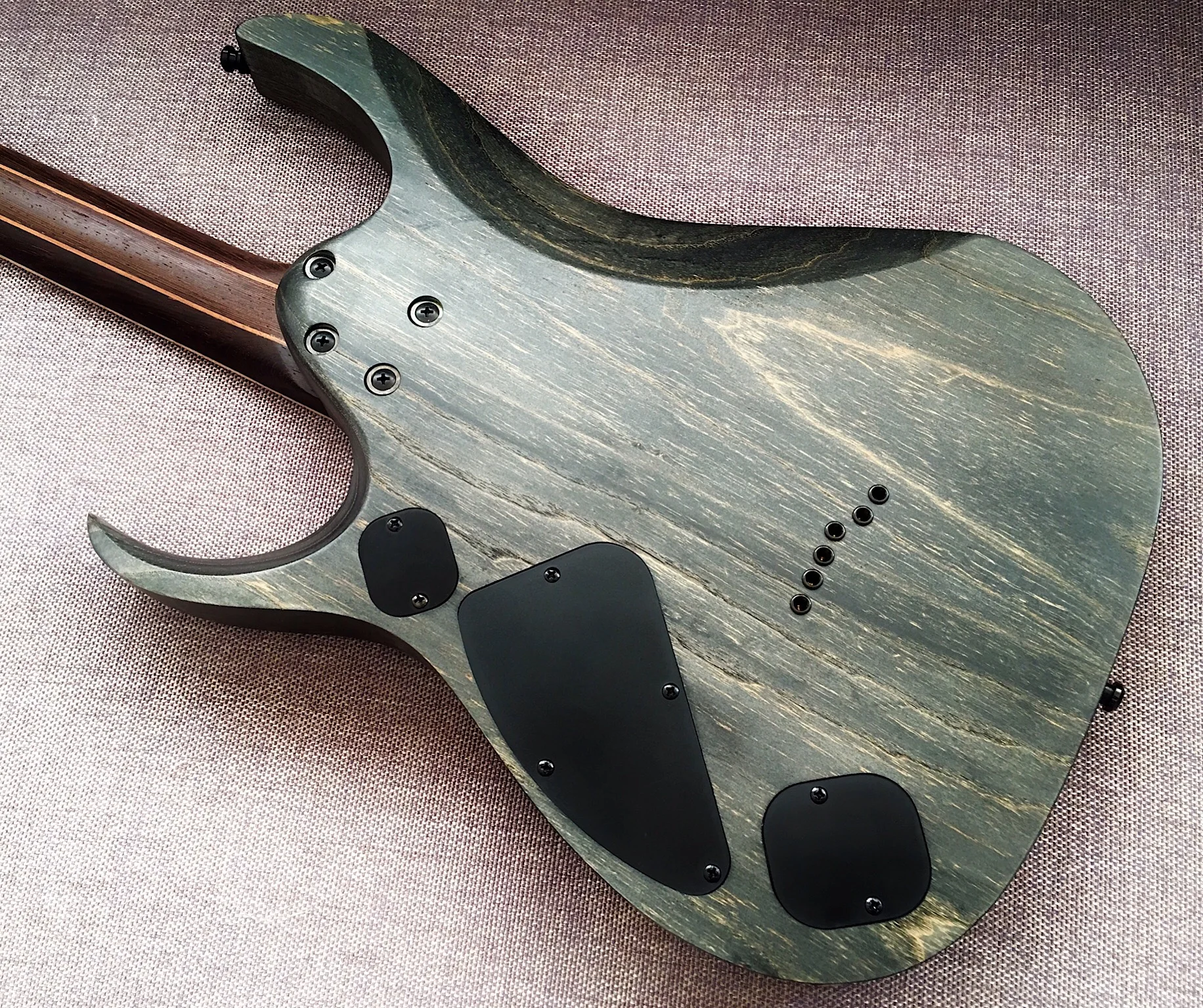

Gövdede ilk defa iron label serilerinde uygulandığını gördüğüm 2 katman dişbudak üzerine 5mm kalınlığında alevli akçaağaç mevcut. Boya işçiliği muhtemelen fabrikasyon üretim gitarlar arasında gördüklerimin en iyilerinden biri. Gövdenin ön yüzü ayrı bir şölen, arkası başka bir rüya adeta. Dişbudak da alevli akçaağaç da oldukça yoğun ve kendierine has dokuları olan türler. Satin boya sayesinde parmaklarınızın ucunda gitarın arka yüzünde ağacın tüm damarlarını, doğal hareketlerini hissedebiliyorsunuz. Ön yüzünde ise ışığın açısına göre alevli akçaağacın adeta dans ettiğini söyleyebilirim. Kolun gövdeyle temas ettiği bölümdeki “bevel cut” olayının bu kadar rahatlık sağlayacağını hiç düşünmemiştim. Sap cebi sımsıkı, birleşim noktasında en ufak bir hatalı kesim yok. Yıllarca set-neck gitarlar çaldıktan sonra bolt-on duyumunu ve tutuş duygusunu çok özlediğimi fark ettim.

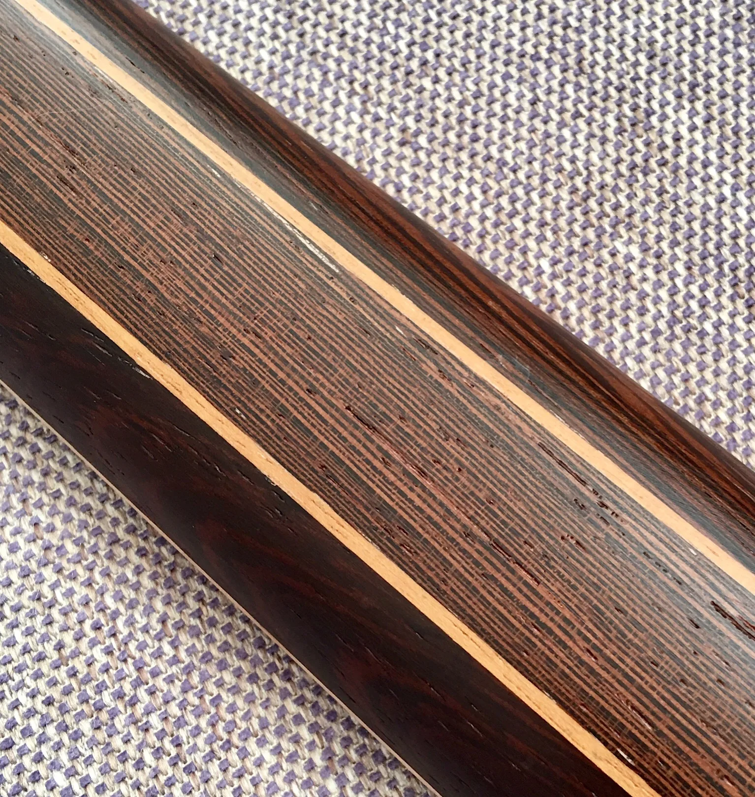

Sapta ise 5 parça panga panga - ceviz şeritler ile birlikte tuşe için kuş gözü akçaağaç kullanılmış. Kesim biçimi nitro wizard olarak geçiyor fakat ibanez’in sap profillerine aşina değilim haliyle kıyas yapamıyorum. Ancak elimdeki farklı marka gitarların alayını oduna çevirdi diyebilirim. İnanılmaz rahat bir tutuş sağlıyor. 26.5” skala da özellikle düşük akortlar için bütün nimetlerini sunuyor. Fretler çelik olmasa da jumbo boy ve “sub zero treated” olarak geçiyor. “En az çelik kadar sağlam” dense de işin orasını zaman gösterecek. Duyum itibarıyla çelik ile arasında bir fark yok gibi. Fretlerde en ufak bir hata, keskin kenar köşe yok. Sap kenarındaki fosforlu noktalar artık bu kalibredeki gitarlarda bir endüstri standardı gibi oldu fakat headstock logo’da da aynı malzemenin kullanılması gitara daha da acayip bir estetik katmış. 12’den vurduğu noktalardan biri bu bence ibanez’in. Tek yakıştıramadığım nokta üst eşik oldu. En azından bir blacktusq kullanılabilirdi, doğrudan plastiği çakmış geçmiş abiler.

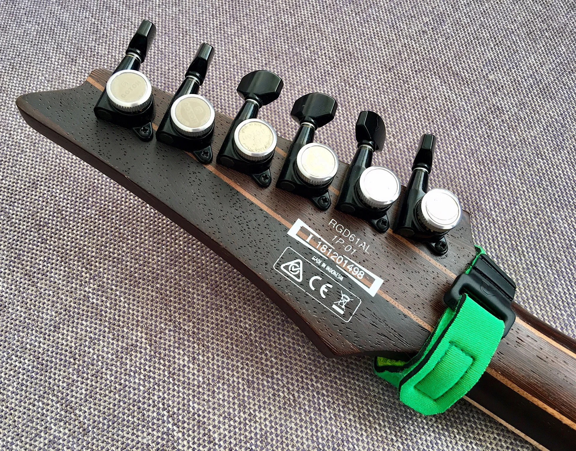

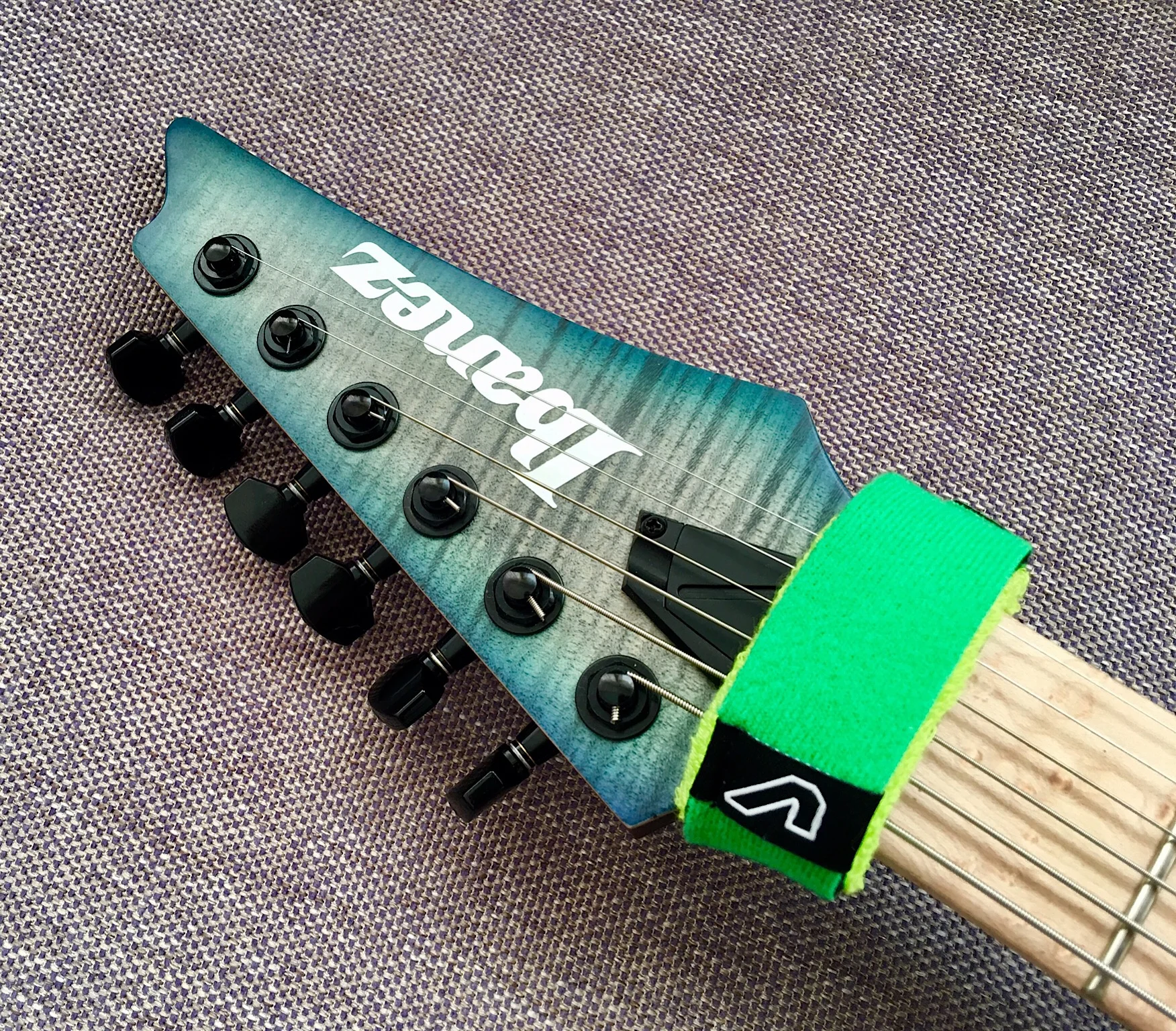

Gotoh magnum kilitli burgular işini gayet güzel yapıyor. Bilmediğim bir özellik olarak bu burguların kilitli teker parçası bazı markalardaki gibi lap diye boşa düşüp yerinden çıkmıyor. Tel değiştirirken habire düşürüp kaybediyordum bunları. Evde iki kedi var, dehşet oyuncu ikisi de. Tel değişiminde ellerinden ağızlarından topluyordum bu parçaları. Sahne & stüdyo ortamı için de geçerli gayet. Telle uğraşacağım derken sebep olmak istemeyeceğiniz bir masraf nihayetinde. Haliyle sevdim bunları. Schaller s-lock kilitli askı düğmeleriyle geliyor bu gitarlar. Ben dimarzio cliplock ve jim dunlop straplock kullanıyordum genelde. Schaller çok daha kullanışlı bir sistemmiş.

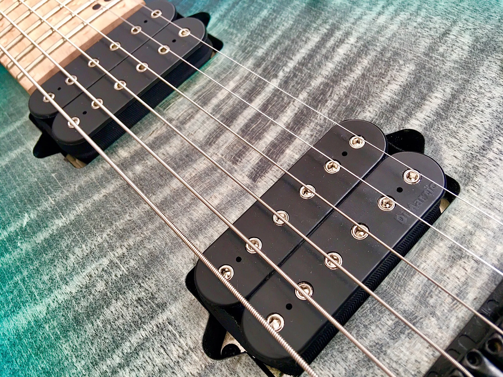

Dimarzio markası fusion edge serisini ibanez’e özel üretiyor malum, biraz çekiniyordum başta. Araştıra araştıra yabancı forumlarda en yakın muadilinin titan serisi olduğunu öğrenebildim. Kıyaslayamadığım için de son çare kulaklara güvendim. Başlangıçta gayet dengeli diyeyim; her pozisyonda nota nota berrak bir duyumu var ve tam akor bastığımda da distortion altında ezilip gitmiyor hiçbiri. Mid cevabı biraz daha yüksek, bas ve tizler daha optimal bir dengede. Bir nazgul kadar yırtıcı değil. Organikliğini yitirmiyor, hırçınlaşmıyor. Fakat nihayetinde yüksek çıkışlı ve modern duyumlu bir set bu, clean sevicileri muhtemelen üzer.
Bazıları setin duyumunu aşırı “donuk” olarak nitelemiş. Modern metal türevlerinde bu ara tercih edilen über tıraşlı pek süslü frekanslar yüzünden dimarzio da bu yollara girmiş. Hani ben beğenirim başkası nefret eder, ona karışamam fakat ben de şunu fark ettim ki bu gitarla C düzeninden yukarıda bir akort kullanılmaz bu manyetiklerle. Fabrikadan üzerinde 10-46 set ile D standard düzenine akortlu olarak geliyor. Ben de denemek için ilk amfiye girdiğimde aşırı çiğ gelmişti kulağıma her çaldığım. Anında akort düşürdüm, ve mutlu son.

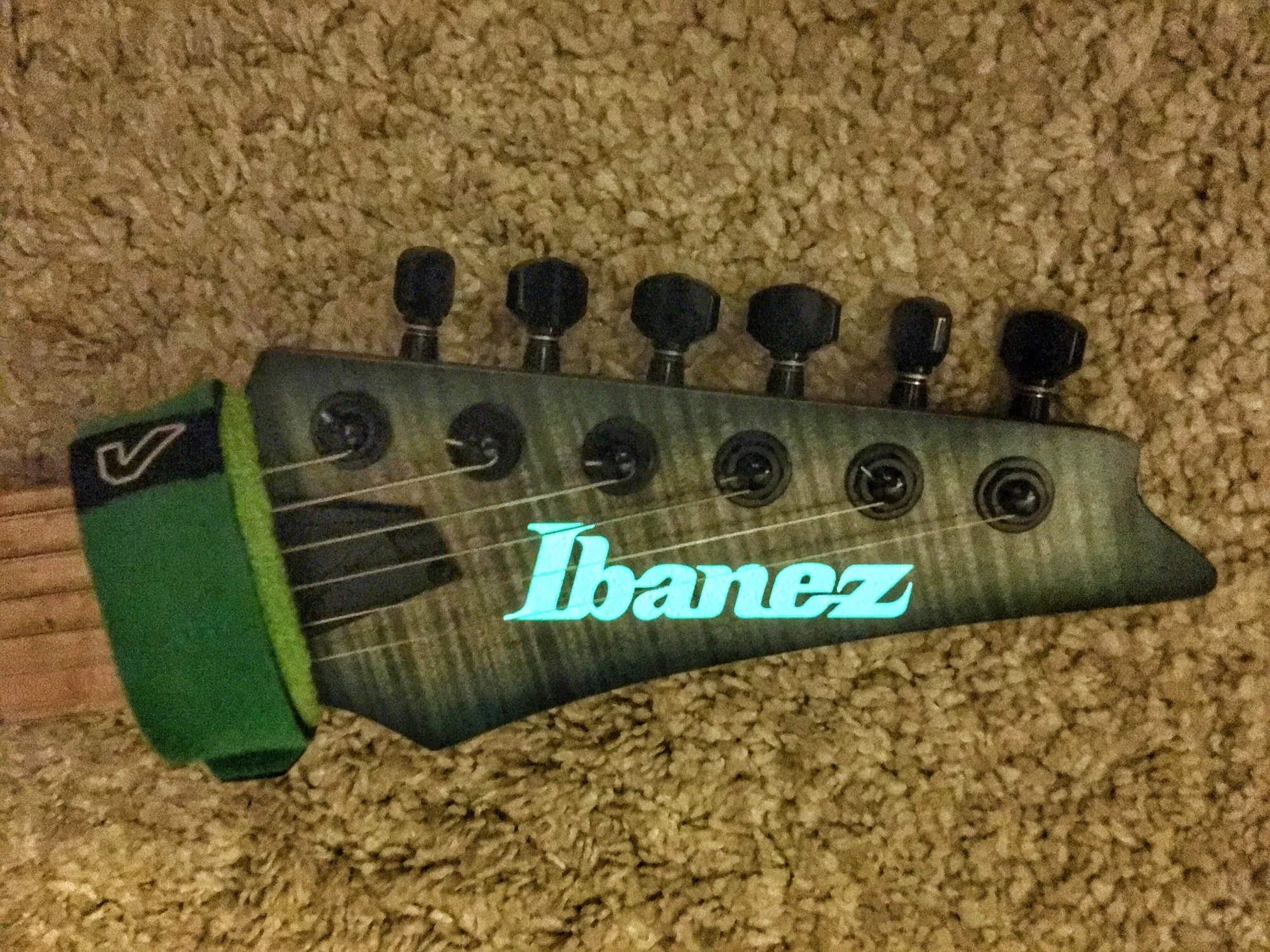

It glowz!
