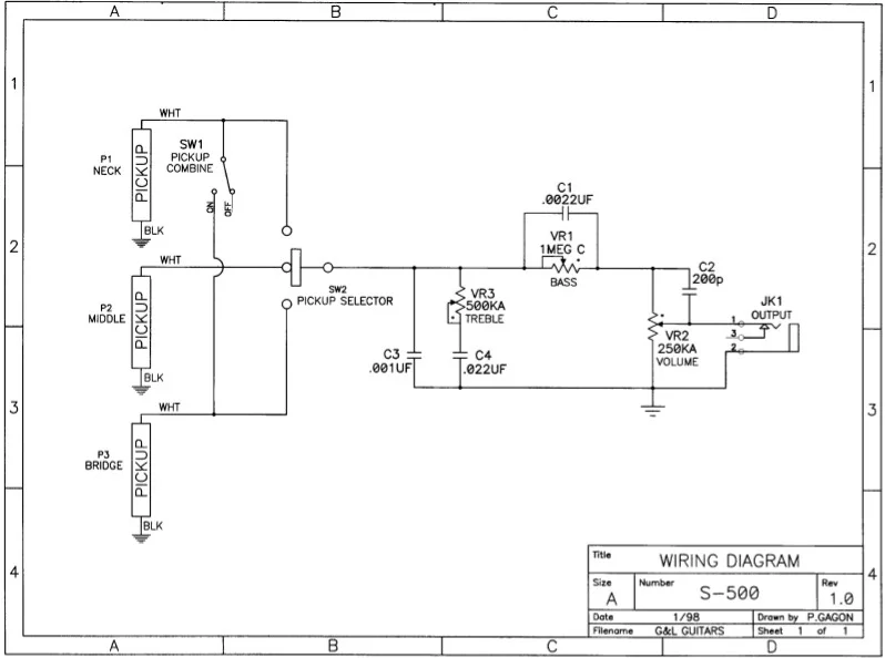

Bence değebilir. Manyetik switchine hiç dokunmadan ekstra bir switch (SPDT veya SPST) kullanarak yapabilirsiniz. Switch kapandığında 2. ve 4. pozisyonlarda üç manyetik de devreye girecek. 1. ve 5. pozisyonlarda ise köprü ve sap manyetikleri beraber çalışacak.
Örnek diagram S500'den.. Sadece sol taraftaki switch eklenecek.
Bu arada, eğer yoksa 4. pozisyonda auto-split bağlantısı yapmanız da iyi olabilir...
Push pull potans ile değil, strat manyetik switch'ini kullanarak, 4. pozisyonda switchin diğer tarafıyla humbucker'ın bölünmesinden bahsediyoruz. Ekstra bir switch yok.. Ama gitarınızın manyetik switchi bu bağlantıya izin vermiyorsa masrafa girmeye değmeyebilir tabii.
