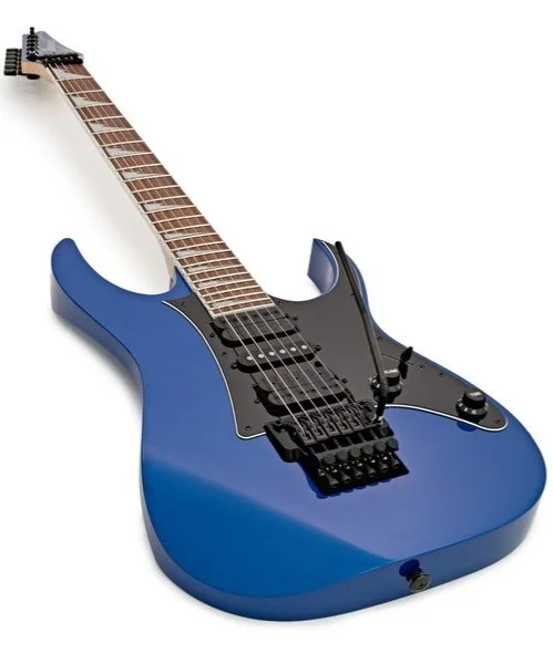

Benim Premium rg870qmz'ye chopper takılırken, manyetik kenarları, single yuvasının içine zor sığmış, bir de o var. Öyle vidasız durabiliyor. En azından yüksekliği makul. Oynatmaya gerek duymuyorum. Pickguardlı model olan Rg850 olsaydı, pickguardın altında kaldığı için kenarı azıcık frezeyle alınırdı. Ama gövdesi pickguarda sığar mıydı? Sığardı herhalde

Solomüzikteki pickguardlar fiyatı, orijinallerden daha düşük ama eğer topraklama vs konusunda kalite düşüklüğü sözkonusu değilse- ve ben de eğer Ibanez rg550dx alırsam- 4-5 sene sonra ayna pickguard alırım diye düşünüyorum. Taa o zamanı yaani. 2024-25 😁 nasıl? Güzel olmaz mı sizce de
