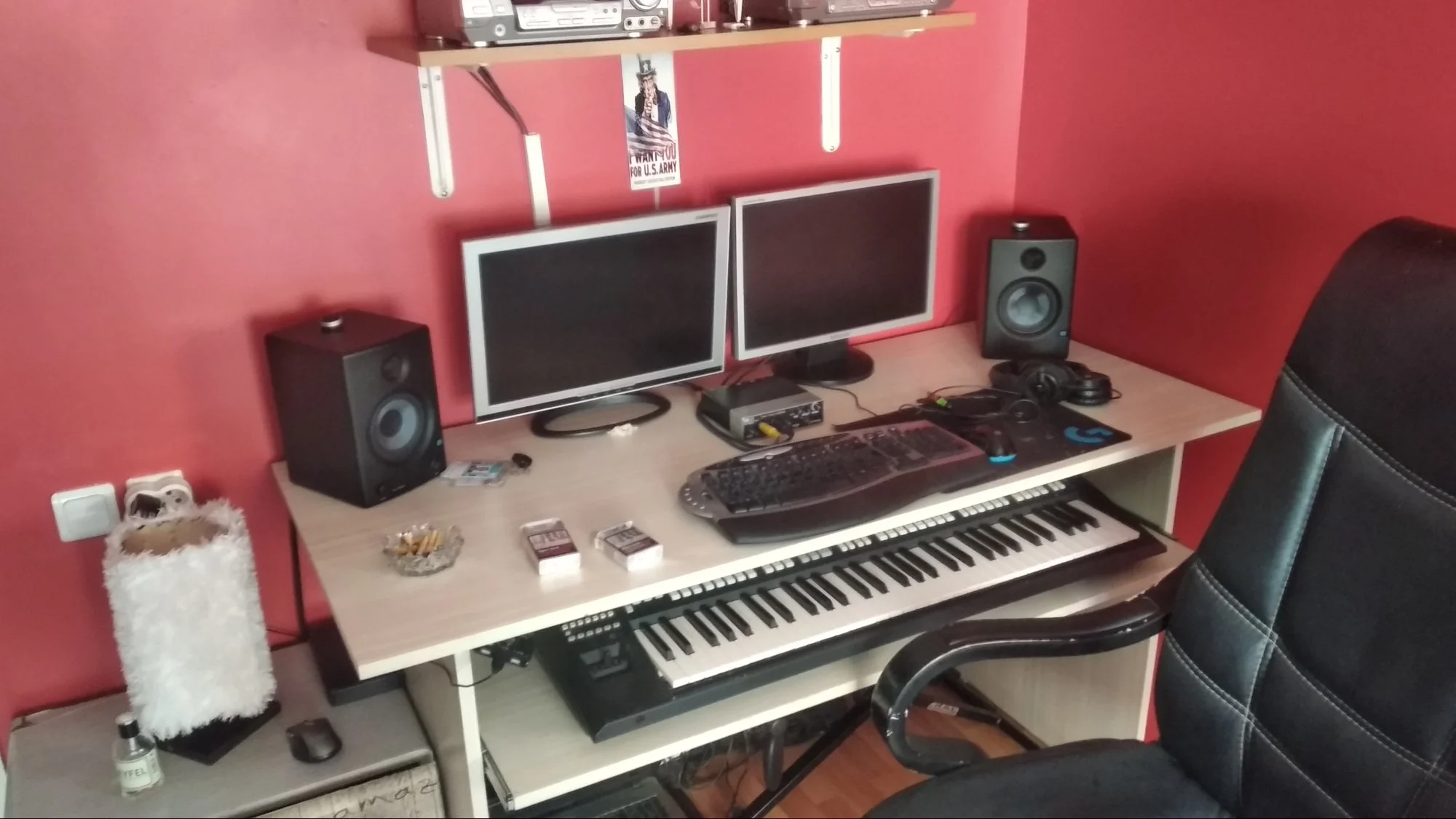

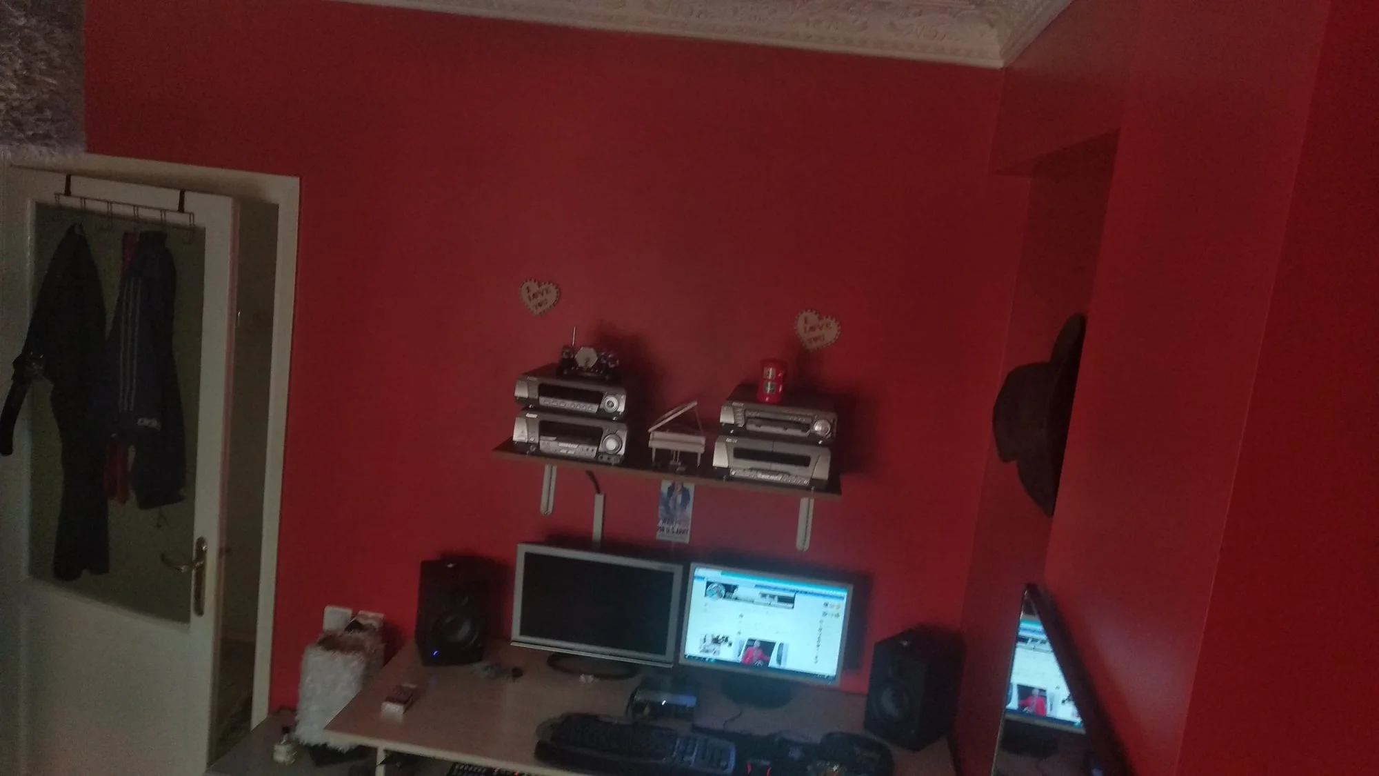

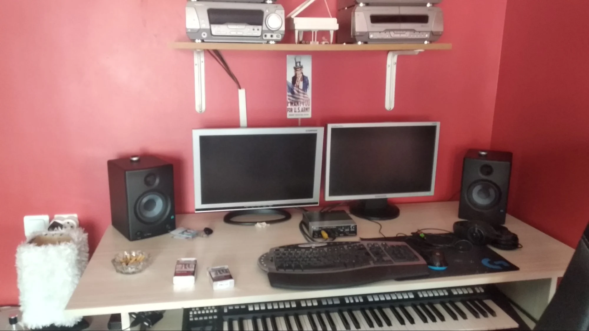

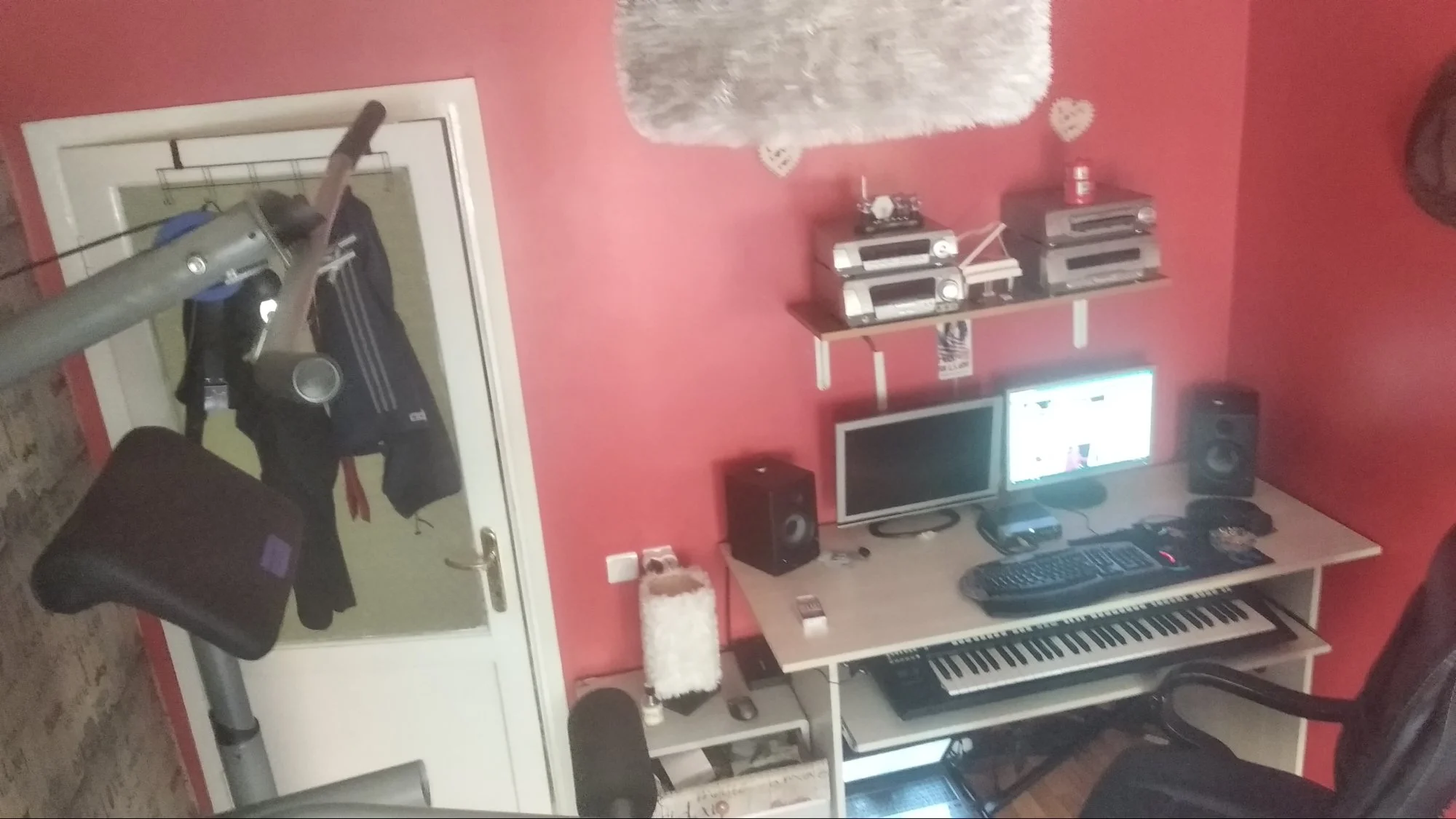

Merhaba arkadaslar 10 metrekare odam var. Presonus eris 4.5 referans monitorleri var ama sanki tam verim alamiyorum. 120 160 hz aralarinda bir uguldama var. Bunun icin nasil bir ses yalitimi gerekli odanin resmini atiyorum.
belirli frekanslar küçük inç hoparlörlerde net duyulmaz ve ses kartının preamp durumu ile de ilgili olabilir.
Buyuk incde odaya buyuk gelicek. Steiberg ur22 var 1.versiyon ama muzik setide varken baska ses karti ile yine o uguldama vardı kolonlar ayni yerdeydi ben oda ile alakali diye dusunuyorm
120-160 Hz civarları uğuldama klasik bir sorundur. Bir kere görebildiğim kadarıyla yanılmıyorsam odayı uzunlamasına kullanmıyorsunuz. Yani mümkünse monitörleri kısa kenar üzerinde konumlandırın.
İkincisi odanın köşeleri boş. Buralara bahsettiğiniz frekanslardaki uğuldamaları kesmek için bass trap yerleştirmeniz lazım. Çünkü bass frekanslar odanın bu hali ile sonuçta köşelerde birikir ve uğuldama yapar.
Kisa kenardan kastiniz soldaki hoporlor sagdaki hoporlor gibi kose bakicak. Arkasi tam acikta kalmayacak bunu farkettim sag hoporlorden daha fazla bass sesi alıyorum portlar malesef arkada. Masam 1.50 cm kisa kenarli duvarlar 1.20 cm masayi ufaltabilirsem kisa kenarli duvara alicam.
Bass traplari cok duydum ama hangi koseye konumlandiracam 4 duvarin koselerimi yoksa 2 duvar kosesimi ve ortalar mi tavan koselerinemi kafamda deli sorular 😊 aslinda aklimdan su gecti hoporlorun arkasindaki duvari komple yumurta sungerle kaplasam sorun çözülür mu acaba ? Birde hoporlorun arkasina 1 er adet yumurta sunger gerekecek mi bass trap haricinde bir yer bana 5 cm lik veya 5 mm lik dedi bu sungerden kullanman lazim 50 tl felan cekmisti. Nereden uyguna alabilirim bu urunleri ? İstanbul'dayım
Benim gözüme çarpan üç majör eksik var:
1- Hoparlörler masaya öyle olduğu gibi konursa masa da hoparlör titreşimlerini alır ve bir hoparlör gibi bazı frekanslarda ses yayar, ki bu çoğu zaman istenmeyen uğultu veya parazit şeklinde olur.
2- Hoparlörler duvara çok yakın, biraz mesafe kalmalı arada.
3- Hoparlör arkasına ses yansımasını kesmek için ses izolasyonu süngerleri gibi yalıtım malzemesi koymanızı öneririm. Bu benim müthiş fayda gördüğüm bir uygulama.
Ayrıca bu hoparlörler gibi yakın dinleme monitörlerinde tweeter kısımlarının kulak hizanızda olması önerilir her zaman, daha doğru ve verimli bir duyum için.

Kısa kenardan kastım odanın kısa kenarı. Monitörler kısa kenarın önünde duracak ve duvarla arasında en azından 40-50 cm. mesafe olacak. Monitörler ile dinleme noktanız eşkenar üçgen formunda ve monitörlerin yüksekliği kulak hizanızda olacak.
Bass trap'ler odanın 4 köşesi için de gerekli. Dört köşeye hiç olmazsa birer tane bass trap koymanız lazım. Ben bass trap olarak şunları kullanıyorum ( Odamın her bir köşesinde birer adet var ) :
Monitörlerimin arkasında ve ayrıca oturduğum noktada başımın üzerinde tavana denk gelen bölgede ise şu emici paneller var :
Sonoflat'ler ( emici paneller ) 200 Hz civarları ve üstü frekanslar için esas etkisini gösteriyor. Bass trap'lar ise daha ziyade 200 Hz'ün altındaki frekanslar üzerinde esas etkisini gösteriyor. Örneğin monitörlerin arkasına 2 veya 3 adet , tavana da 4 adet emici panel koyabilirsiniz. Tabii duruma / ihtiyaca göre ; monitörlerin karşısına denk gelen bölgeye ve yan duvarların muhtelif yerlerine de emici panel asabilirsiniz .
Ayrıca monitörlerin altına rezonansı absorbe edici pad koymayı ihmal etmeyin.
Linklerini verdiğim malzemelerin yerli üretim muadillerinin yapıldığına zaman zaman rastlayabiliyorum. Yerli üretim malzemeler daha ucuz. Ancak bunların ne kadar iş gördüğü konusunda maalesef bir bilgim bulunmuyor.

İlk yapacagim seyler bunlar yuksekligini ayarlamak altina pad koymak ve hoporlorun arkasina 1 er tane sunger koymak. Boyle ufak ufak ilerleyecem birden hepsini alamam maddi gucum yok okdar belki adim adim ilerlesem boyle ufak tefek seylerle birz daha iyileşir

Bass traplara baktim 350 diyor tanesine 😊 biraz tuzli piyasada 60 70 tl ye var bir arastiracam ne kadar etkili.
İlk once hoporlor arkasina 1 er tane koyacam birde tavana emici sunger koyarkm sonuca bakarim. Daha snra peyder peye bass traplari alicam.

Bu monitörlerde ses yalıtımına ve yüksek sese ihtiyacınız yok. Bunlar yakın dinleme monitörleri olarak geçer. Monitörlerle aranızda kısa bir üçgen kurarak kullanmanız tavsiye edilir
Bu referanslarla mix veya mastering yapilabilir mi ? Yoksa muzik dinlemek icin mi sadece
Yeterince tecrübeli bir miks mühendisi -her ne kadar ideal olmasa da- bu monitörlerle miks yapabilir tabii ki. Ama yeterince tecrübeye haiz olmayan bir kişi için bu monitörler biraz sıkıntılı. Örneğin sizin özelinizde konuya bakarsak ; elektronik müzikle uğraştığınızı söylüyorsunuz. Malum olduğu üzere bu tarz müziklerde low ve low-mid frekanslar genellikle ön planda olur. Ama monitörünüzün max. inebildiği alt frekans cevabı 70 Hz. Bu bence sizin adınıza bir sorun.
Aynen uguldama sorunu. Eq da temizleme yaparken sesdemi sorun var hoporlor mu ugulduyor anlayamiyorsn.
Monitörlerinizin sub ve low frekansları doğru dürüst üretememesine rağmen odanızda yoğun bir şekilde bass uğultusu duymanız ; gerek yerleşim gerekse akustik düzenleme sorununuzun olduğunun en önemli göstergesi zaten . Örneğin monitörlerinizin portları arka tarafta ve siz monitörleri hiç bir önlem almadan duvara oldukça yakın bir şekilde kullanıyorsunuz. Bence sorunların kaynaklarından birisi bu mesela.
Yukarıdaki bölümde de belirttiğim gibi odanızdaki yerleşim şeklinizi yeniden gözden geçirin. Öncelikle monitörlerin arka bölgesine emici panel ve köşelere bass trap uygulaması yapın. Bilahare yine yukarıda izah ettiğim gibi ; odanın değişik bölgelerine emici panel uygulaması gerçekleştirin. Bu uygulamaları doğru ve yeterli bir şekilde yaparsanız ; hem 200 Hz ve altı hem de 200 Hz üstü frekanslarınızı ( tamamı ile olmasa bile ) büyük ölçüde kontrol altına alabileceğinizi tahmin ediyorum.
Son bir not olarak şunu söylemeliyim : Akustik düzenleme ; gereği gibi yapıldığı takdirde , hiç bir zaman ucuz yatırım değildir....
Edm icin bu referanslar uygun olmadığını biliyorum 800 tl ye aldim uygun geldi. Normal muzik setinde müzik yapmaktan iyidir diye dusundum suanda maddi imkan yok olsa 4 5 bin tl lik alicam bir takim.
Bide arastirdim. 10 m2 gibi alana 6 7 inc cok gelr uğultu yaapr dediler ondan birazda ufak seçtim.
Odanin seklini değiştrme imkanım malesef yok. Bu sekilde yapmaya caliscam. Hoporlorleri masayi one alabildigim kadae alicam uzaklaştırmak icin. Ve altina ayaklik yapip kulak mesafesine getirecem.
Sesin tam olarak hangi duvardan veya koseden carptigini bulabilecegim bir uygulams var mi peki ? Cunku bn hoporlorun arkasindaki duvara komple 50x50 3cm akustik sungerle kaplayacam. Bu arada arkamda pencere var duvar az var. Pencerede tul yok stor perde var. Arka tarafin kalan duvarlarinada sunger yapmam gerekir mi ?
