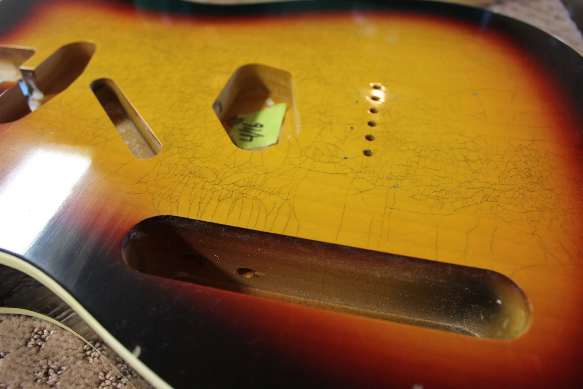

Bir ikinci nokta. Matkap veya tornavida ile gitarınızı delmeden önce tüm parçaları yerlerine yerleştirin. Tam olması gerektiği gibi hizalayın. Sonra pickguardın vida deliklerinin tam ortasından önce ince bir matkap ucuyla deleceğiniz yerleri elinizle az bastırarak işaretleyin. Delerken matkap ucunu bu işarete oturtarak başlayın. Bu şekilde delme esnasında matkap ucunun kaymasını engellersiniz.
Pinler gibi nispeten büyük delikler içinse deleceğiniz yere bir miktar mavi maskeleme bandı yapıştırın, matkap ucuyla önce yine bastırarak deleceğıniz yeri işaretleyin. Bu şekilde cilanın kalkma olasılığını azaltırsınız.
