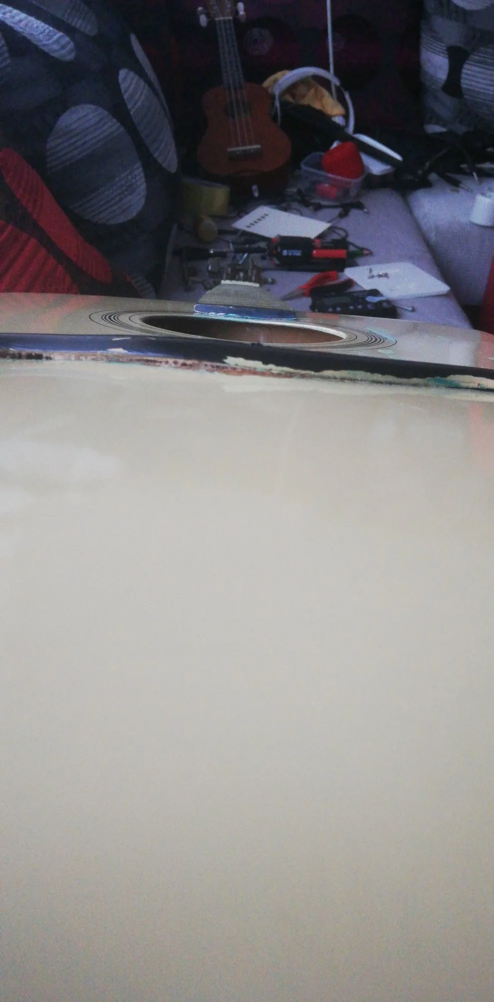

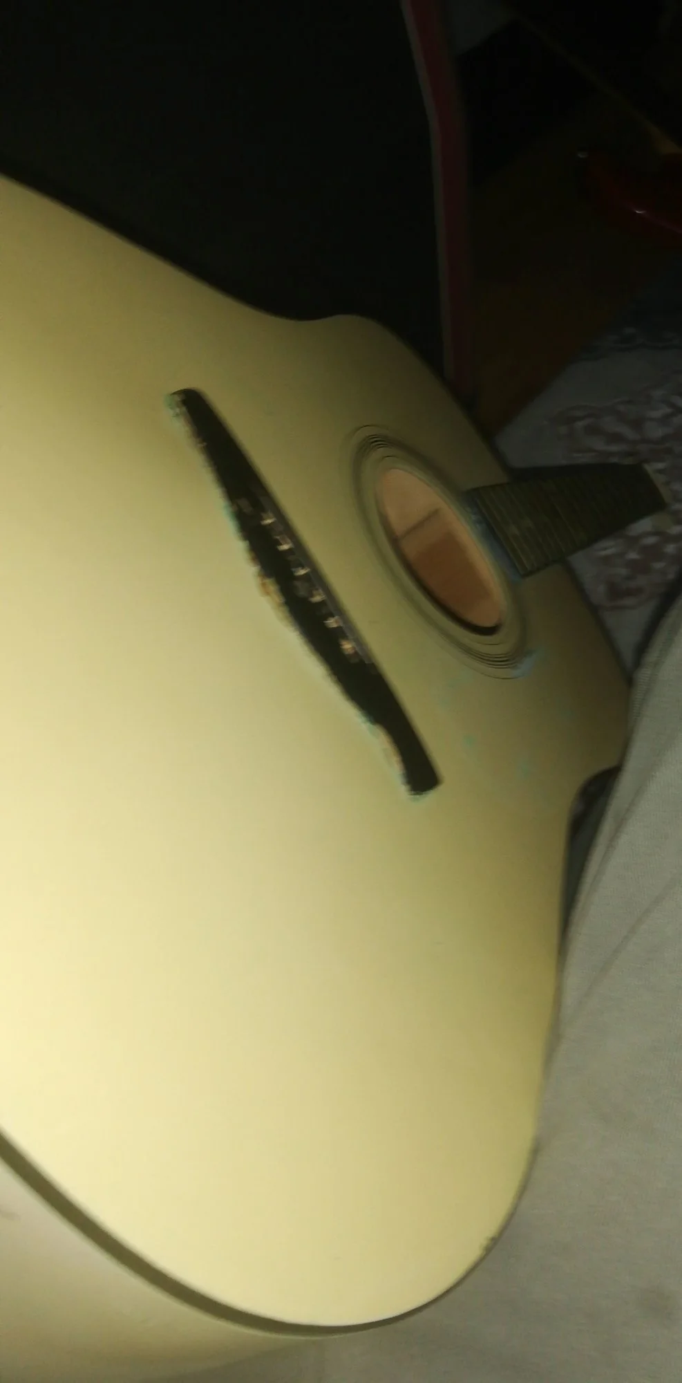

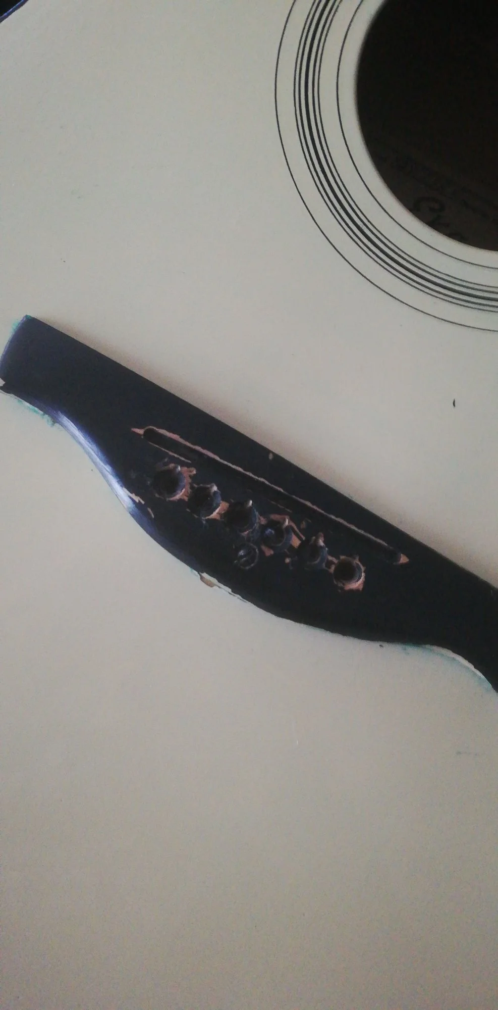

Bugün bi bursa heykelde gezerken bir dayıdan 60 Tlye satın aldım adam ederim diye ama köprüsü beni biraz korkutuyor sizce sorun çıkarır mı

o vida oradan çıkmazsa matkap'ın ahşap ucunu tak gövdeye girmeden köprü üstünde derine inmeden bir iki delik aç deliklerden tornavida ile kanırtarak köprüyü parçalayarak çıkart yeni köprü al altını zımparala tutukalla yapıştır işkence ile sabitle. yeni köprü de para tabi. 40 tl'den aşağıya bulamazsın o yüzden böyle çöplerle uğraşacağınıza 100 tl'ye adam gibi bir şey almalıydın. 60 tl değil adam ücretsiz verse bile yaptığın işçiliğe değmez. telleri takarsan atar o köprüden.

Çöp alıp enstrüman haline getirebileceğini düşünüyorsan daha en başından alırken nelerle karşılaşabileceğini biliyor olman gerekmiyor muydu? Eğer gitar tamiri konularında kendini geliştirmek istiyorsan bu gitarı denek olarak kullan bence ama daha fazlası çıkmaz. Diyelim ki köprüyü söktün (yapıştığı yerden çıkarmayı başardın, üstteki suntayı çatlatmadan) ve yine doğru pozisyonda yapıştırıp satın alacağın bir çift mengene ile işkenceye de aldın. Sonra alt eşiği de taktın. Herşey tamam, ama bir baktın ki teller alt perdelere doğru gittikçe gökyüzünde yükseliyor çünkü sapın gövde kısmı uyduruk veya çok eski üst tahta (veya sunta) yüzünden içe doğru göçmüş. Bunun tamiri çoook daha zor. Sonra üst eşik de aşırı yüksek görünüyor, neyse ki o daha kolay, tecrübe varsa tabii. Hadi diyelim tel yüksekliği de tolere edilebilir düzeyde kaldı, acaba nasıl bir ton bekliyor olacaksın onca vakit ve uğraştan sonra? Çöpe gidecek 60 TL'yi bence gitar haline geri getirmek yerine deney hayvanı yaparak kurtarmaya bak en iyisi.

Ayrıca gitarın fretleri ve sapı çok iyi durumda bugünde köprüyü sorunsuz bir şekilde çıkardım bu hafta içide güzel bir burgu seti sipariş edeceğim gitarı hallettiğim zaman bir demoda paylaşacağım. Ayrıca ben de gidip 100 tlye adam gibi bir şeyi almayı biliyordum. Yanlış anlaşılmasın öğrenciyim bolca boş vakitim var ayrıca bu benim hobim harcayacağım işçilik beni mutlu edecek çünkü bir hedefim var. Teşekkür ederim herkesin yorumu için ama çok yanlış yaklaştığınızı söylemem gerek. Bu arada gitarı antikacı gibi bir yerden aldım.
