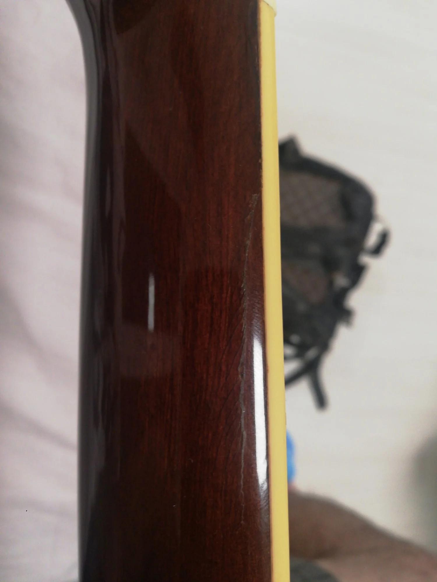

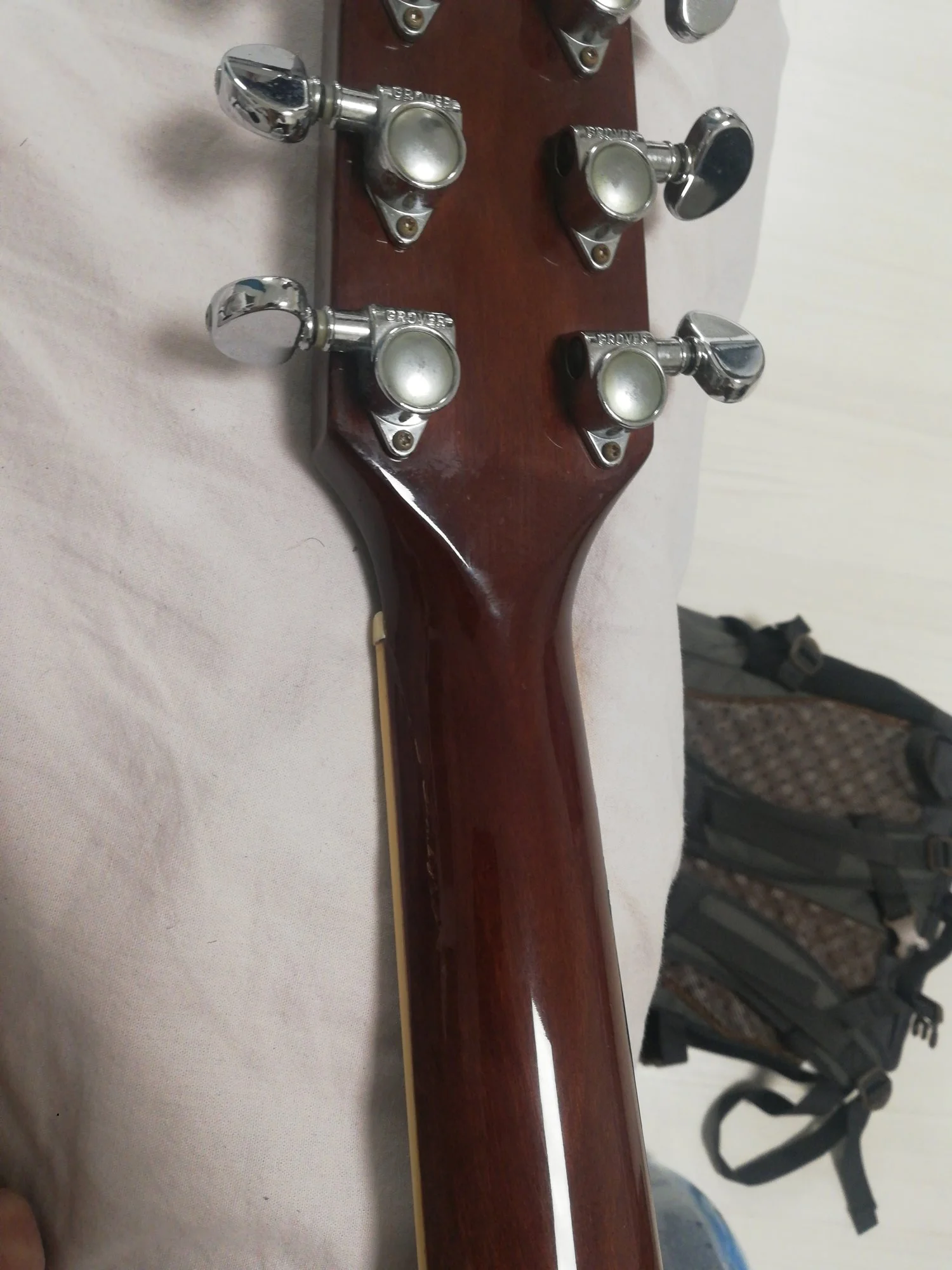

merhaba, 2. el gitar almıştım, fakat alırken fark edemediğim bazı çatlakları varmış( resimdeki çatlaklar)
bu çatlaklar sorun teşkil eder mi?
akort tutmasına mani olur mu?
şimdiden teşekkürler

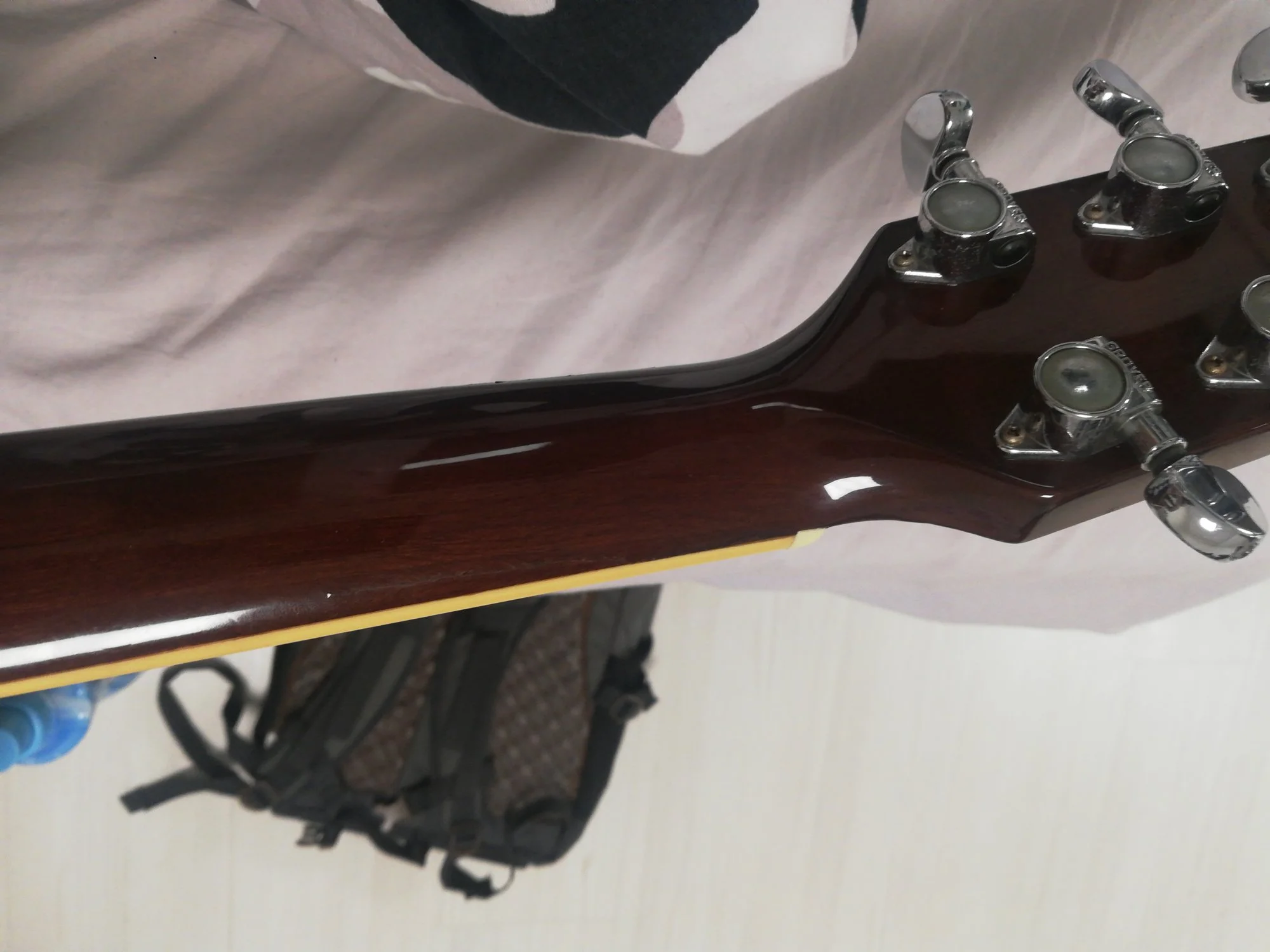

Gitarın sapı kırılmış gibi hözüküyor sonradan da tamir edilmiş gibi. Bunu iade edin. Yok ben yanlş anladıysam da gitarın çalıtabilitesini etkiler muhakkak diye düşünüyorum.
Satarken gitarın böyle bir sorunu olduğunu söylemeyen kişinin iade alacağını sanmıyorum ama yine de şansınızı deneyin. Gitar alırken nelere dikkat edilmeli konusunda internette bolca kaynak var.
Bence burada asıl sorun bu çatlağın sorun olup olmamasından ziyade gitarın çatlaklar belirtilmeden satılmış olması. İade etmenizi öneririm ama diğer arkadaşların da dediği gibi bu şekilde satan iade de almayacaktır.

Tabiki görmeden almanın böyle riskleri var. Keşke yaşanmamış olasaydı. Ama neyseki 400 tl vermişsiniz. Üzerindeki manyetiklerini, burgularını vs. donanımını parça parça satsanız bile 400tl yi çıkarırsınız. Sapta ayrılma olmuyorsa, tel kalınlığını artırmazsanız, akort ayarı yaparken tellerin gerginliğine dikkat ederseniz, sorunsuz kullanabilirsiniz.
Fiyatı biraz daha düşük olsaydı süper olurdu. Bu model hasarsız olsa 400 TLye ederinde alınmış olurdu. Gitarın düzgün şekilde tamiri yapılmış görünüyor, estetik olarak o izin orada hep kalacağını bilmek ve satacakken değer kaybı yaşanacak olması dışında gitarın çalınmasında veya sesinde bi sorun olmayacaktır.

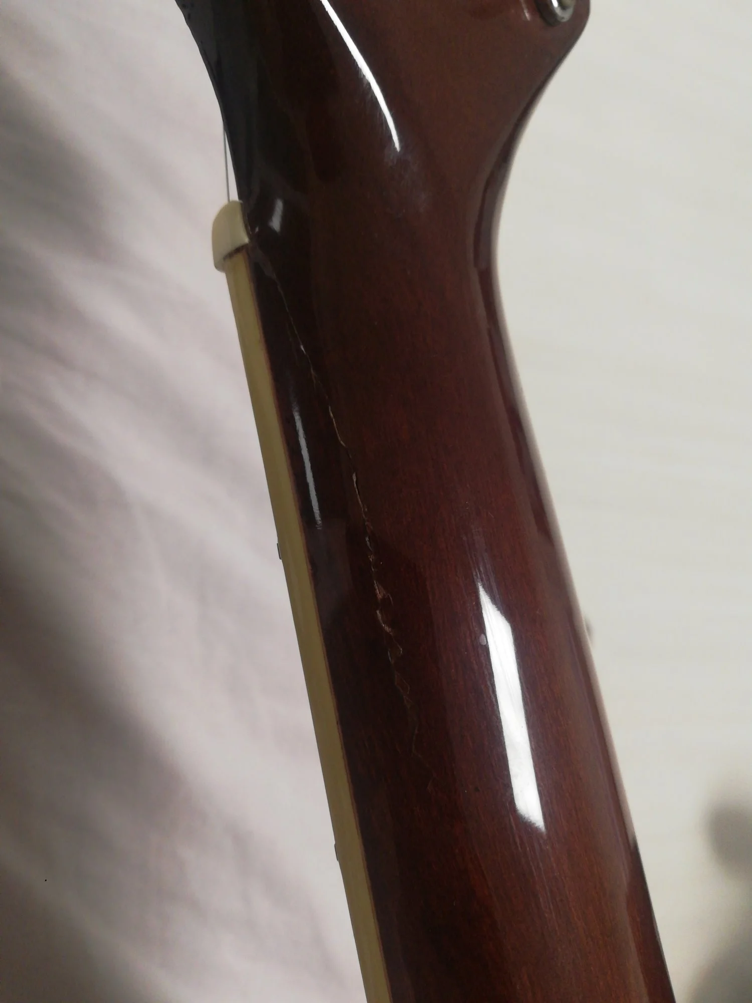

Bu gitar Letgo'da 500 Tlydi. Ben almak istedim ama satıldı ve ilan kaldırıldı. Sonra alıcı saptaki çatlak yüzünden vaz geçmiş ve yeniden ilan açıldı ve bu sefer fiyatı 350 TLydi. Tabi ki ben aldım. 1350 TLye de vermem şu an. Çünkü her açıdan süper bi gitar.

İlanı ben açmıştım ama sonra elimdeki Epi'den daha çok sevdiğimi fark edince manyetikleri değiştirip kullanmaya karar verdim (hala manyetikleri değiştirmedim). Gibsonlardaki çatlak kafada oluyor genelde, bu tarz çatlak, gitarın yüz üstü düşmesinden kaynaklanıyor.
