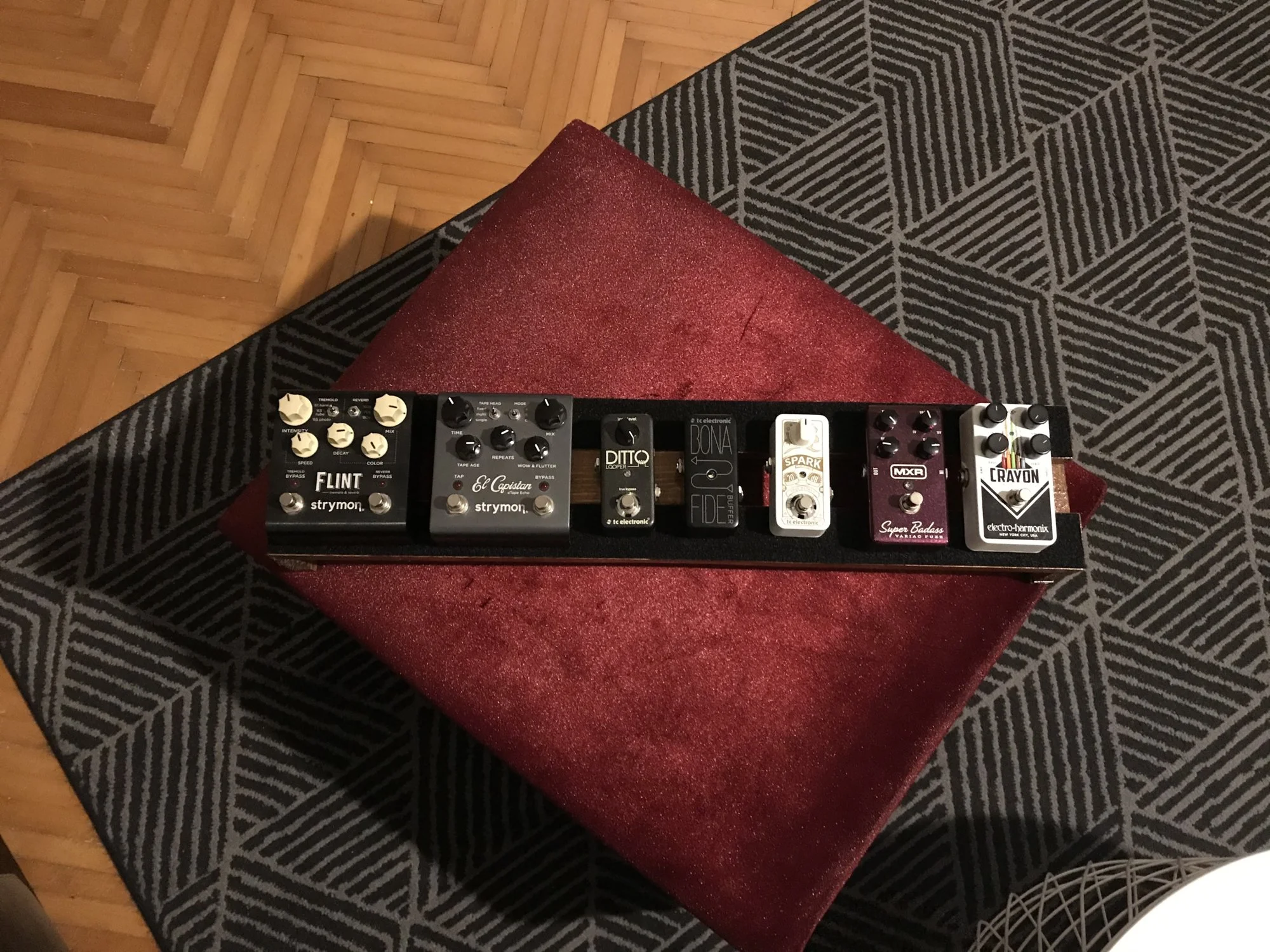

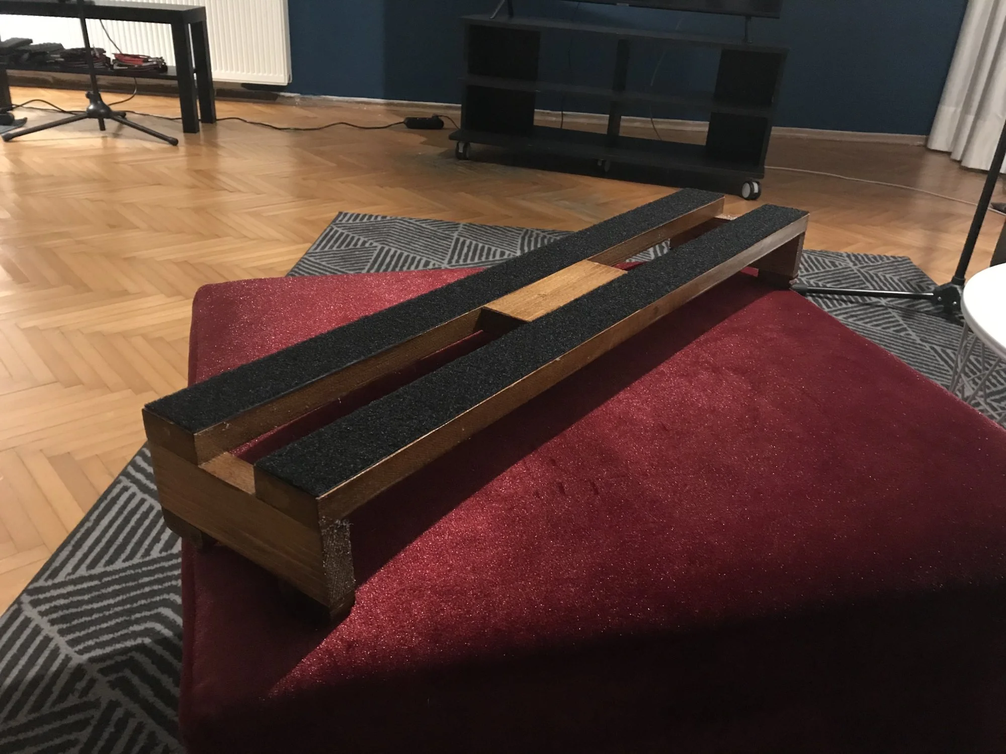

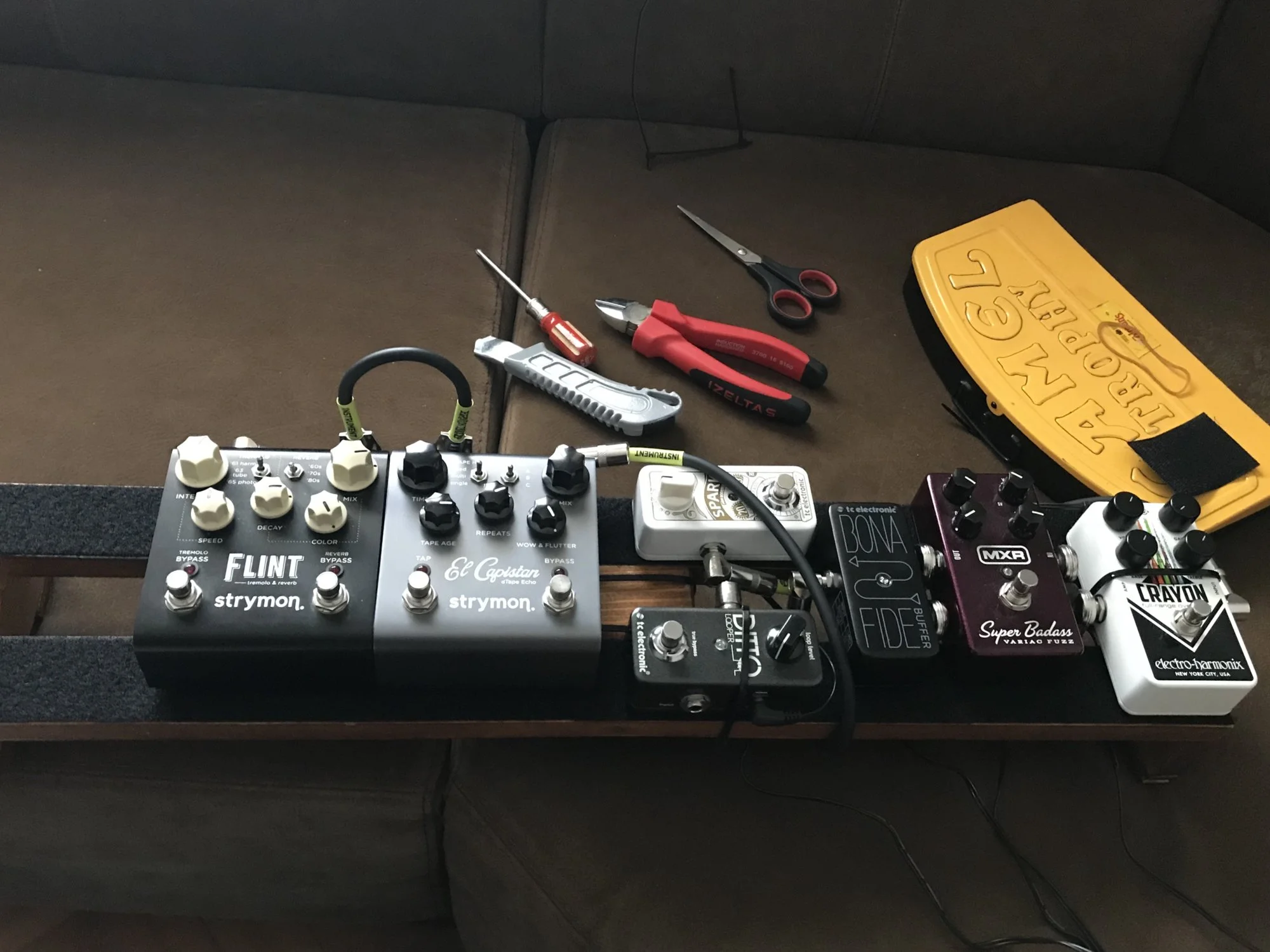

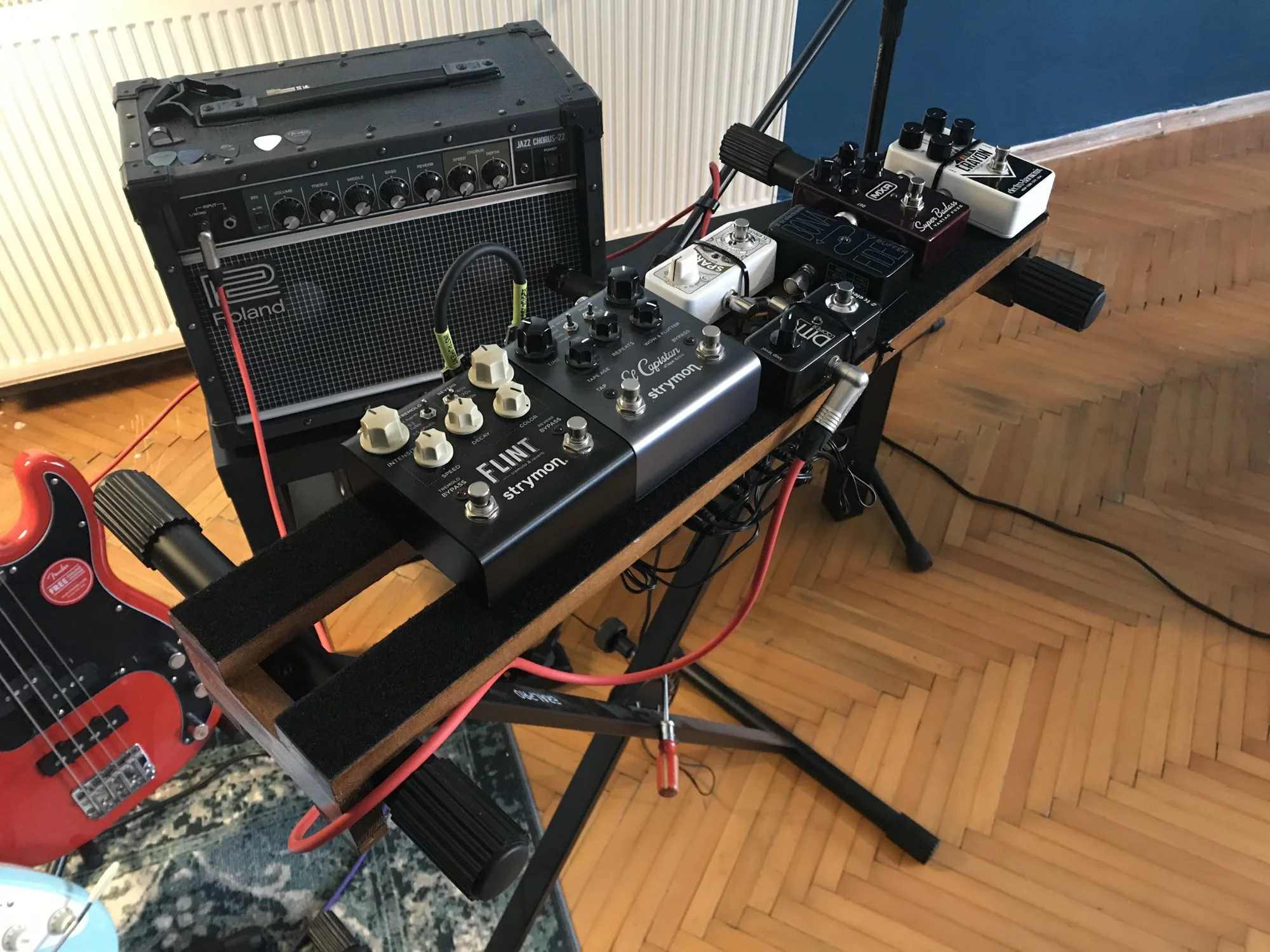

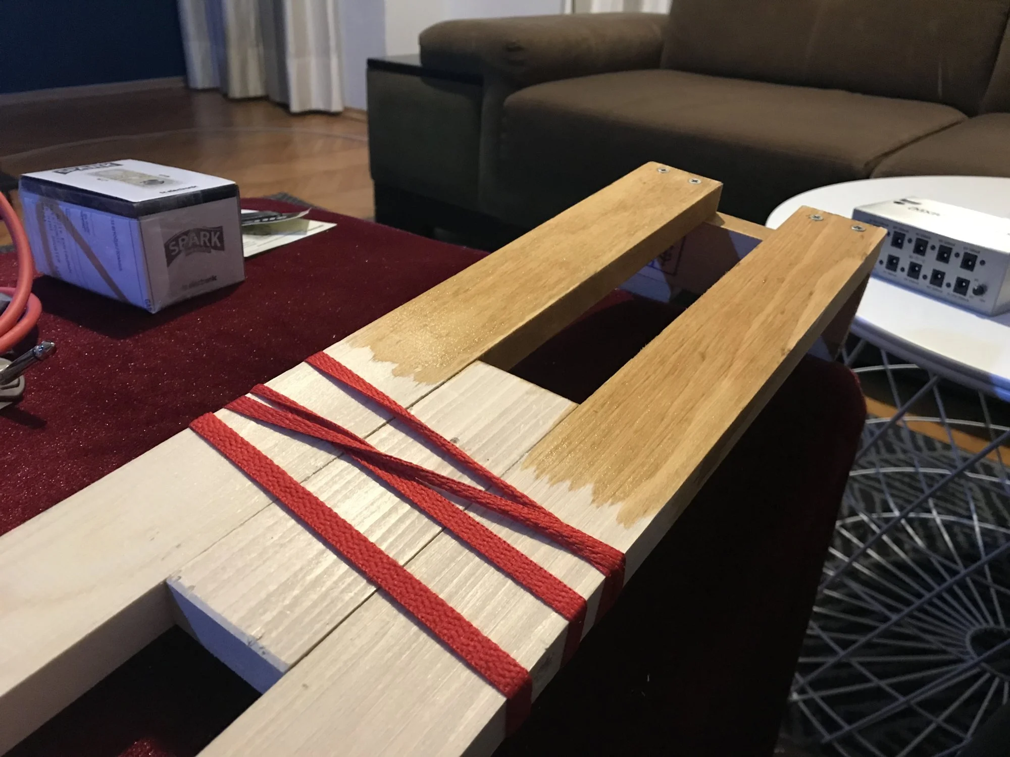

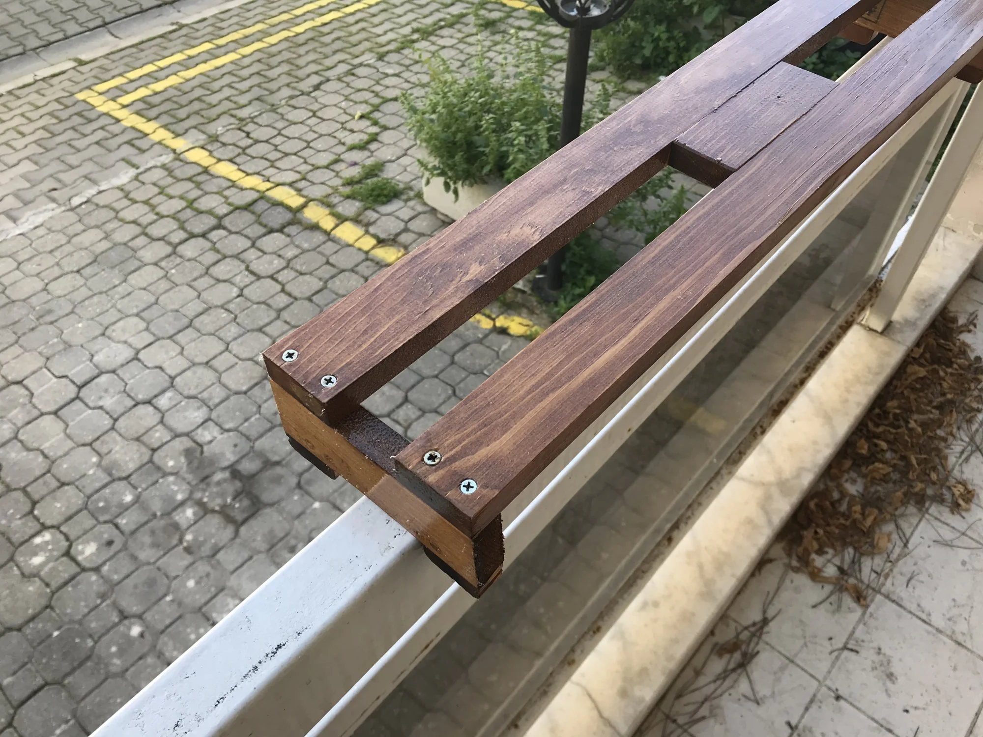

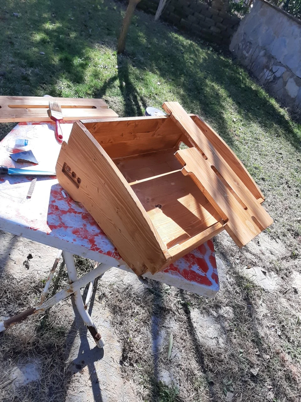

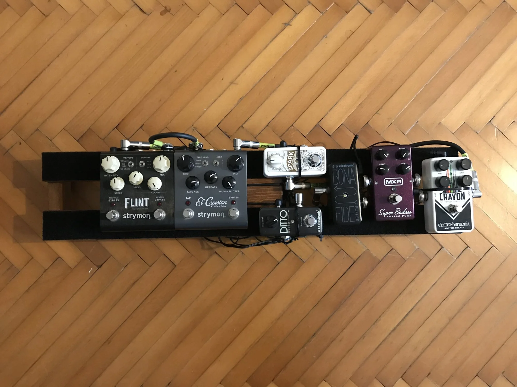

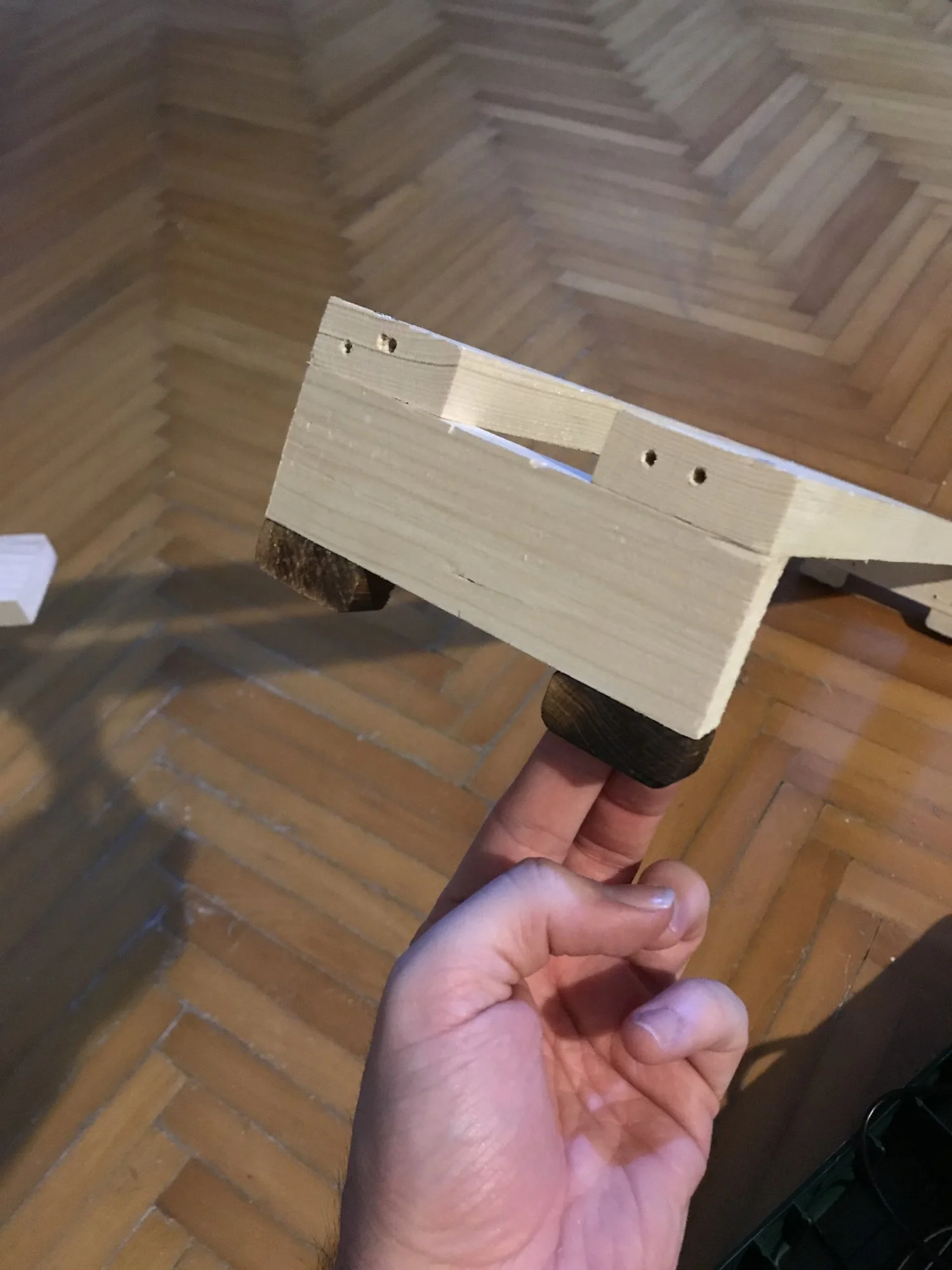

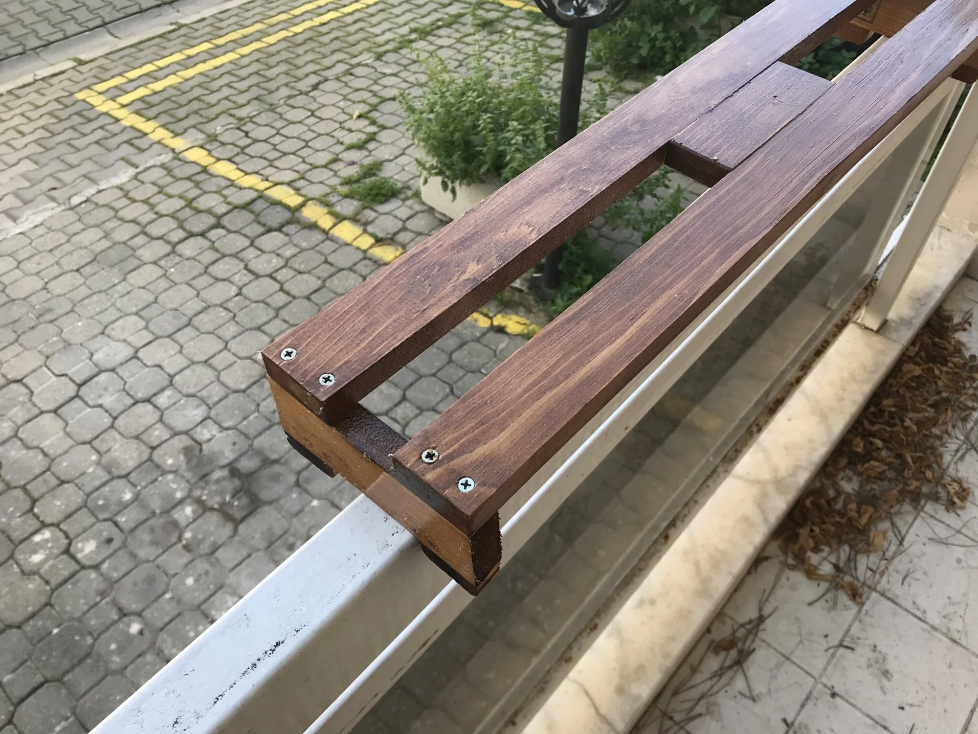

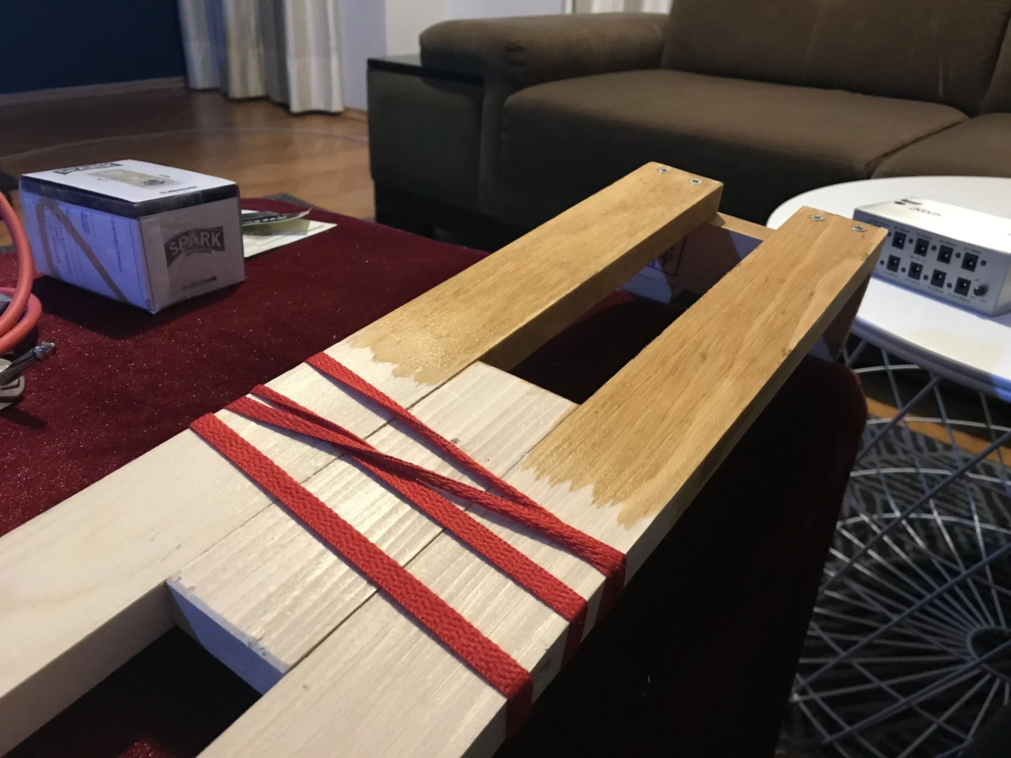

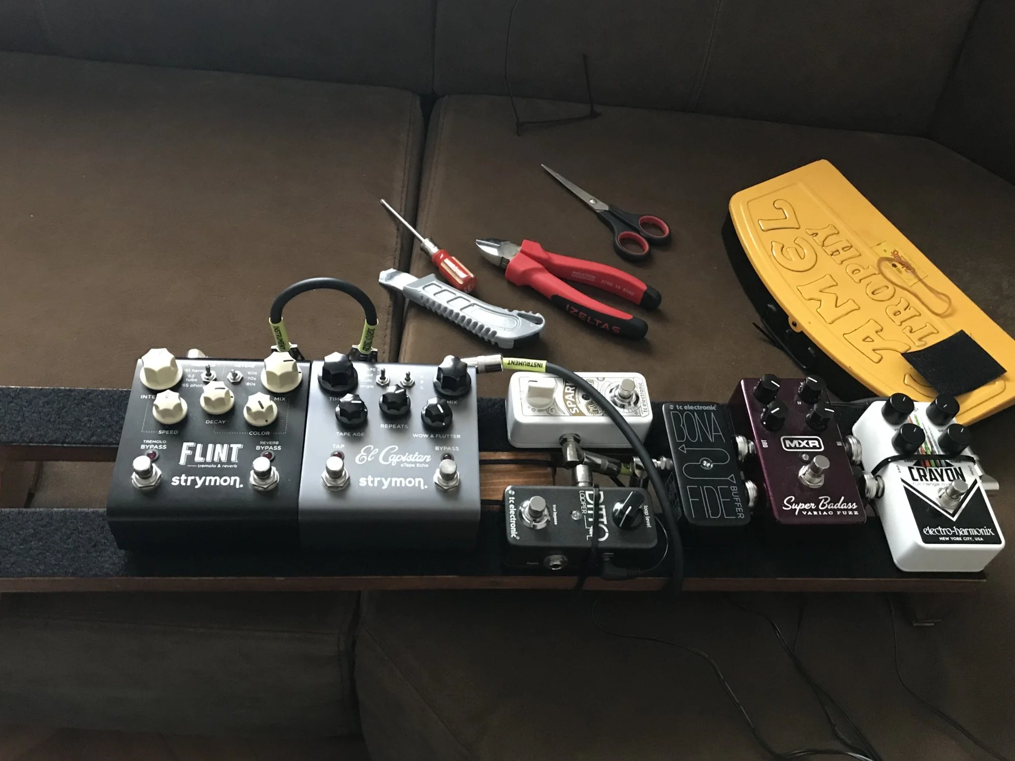

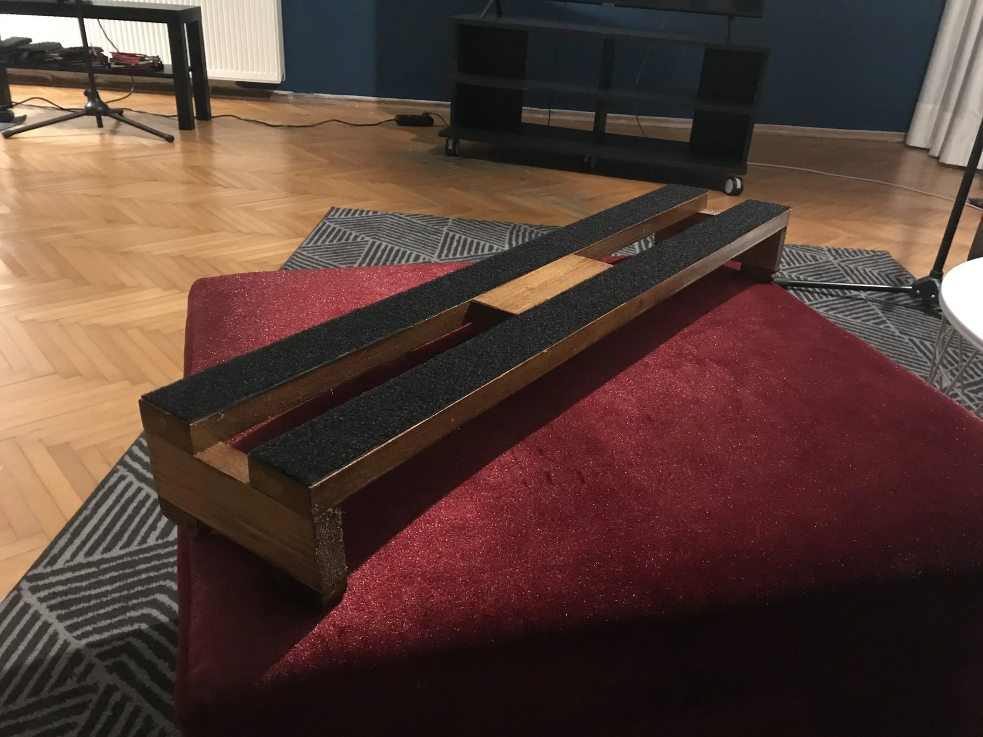

Merhabalar. Bulaşık makinası teslimatında kutudan çıkan tahtalar ile kendime mini bir pedalboard yapayım diye bir heves ile böyle birşey çıkardım :) Evdeki malzemeler ile hızlıca ilk modelim oldu. Hoşuma gittiği için bir kaç model daha yapmaya karar verdim. Onları da daha sonra yapıp paylaşacağım. En baş kısımdaki boş alan amerikadan gelecek olan Strymon Iridium'um için ayırmıştım ama uçuşlar kesildiği için maalesef gelemedi ve 5 ay sonrasına kaldı :(
136126 eklentisini görüntüle136127 eklentisini görüntüle136128 eklentisini görüntüle136129 eklentisini görüntüle136130 eklentisini görüntüle136131 eklentisini görüntüle136132 eklentisini görüntüle136133 eklentisini görüntüle

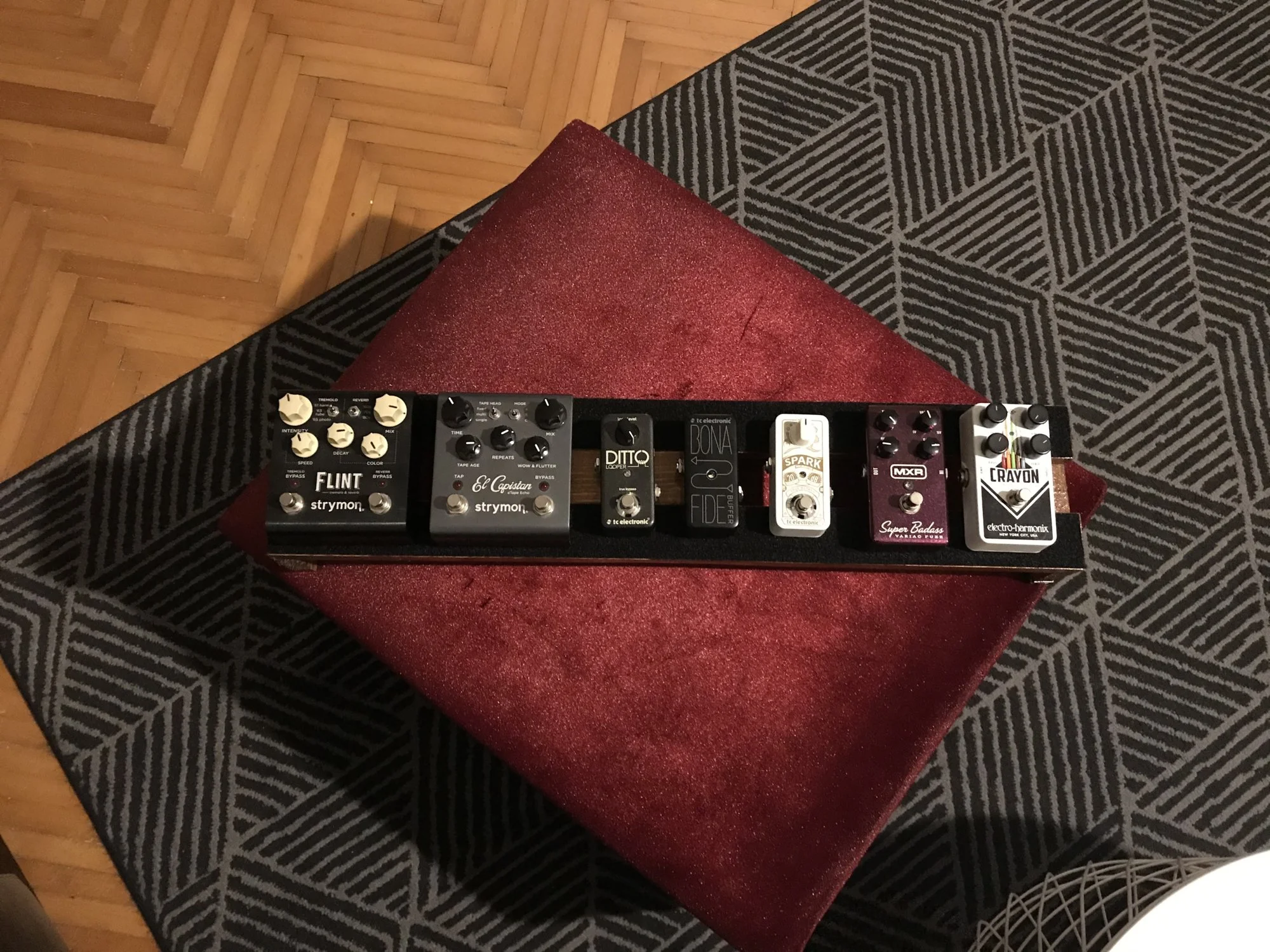

Amfiniz cok guzel. Bu arada bi kac onerim var:
1.Bonafide board altina girebilir. Ki iridium gelince boarda dogrudan sigabilir. Sinyalin en basina koyulabilir.
2. Ditto en sona koyabilirsiniz ki delay ve reverb'lu efekti de loop'a kaydedebilirsiniz.
3. Amfiniz full clean oldugu icin dogrudan inputtan baglayabilirsiniz. Fx loopa baglamaniza gerek yok. Hatta tape delay inputtan baglaninca, tape etkisini daha dogru vermekte. Yoksa fx looptayken input gaini yukselttiginden, tape efekti yerine vol artisi yapacaktir.
  • #9
@MT-2 Teşekkürler ben de amfimi çok seviyorum :)

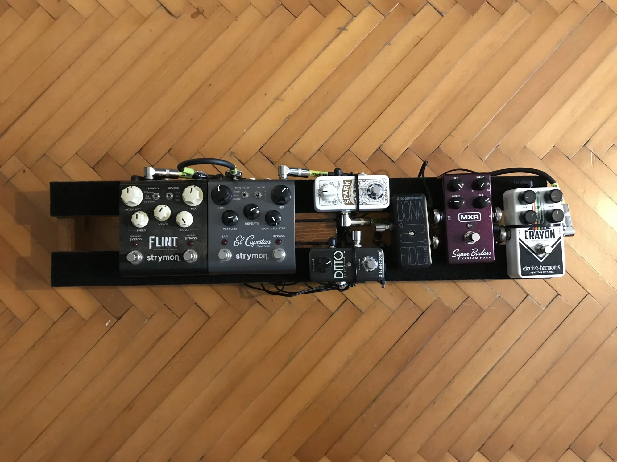

- Pedal dizilimi şu şekilde; Spark - Crayon - super badass fuzz - bonafide - flint - el capistan - ditto. Altta fotolarda görünmeyen iso brick power supply var.
(spark ve bonafide dizilimi konusunda ne kadar doğru ne kadar yanlış emin değilim. Birkaç kaynakta fuzz pedalının önüne kesinlikle koyulmamalı dendiği için fuzz'ın arkasına attım)
Iridium gelince dittonun önüne koyacağım.Zaten en başta yeri hazır onun :) Fx konusuna gelecek olursak arkada serial / paralel olarak iki seçenek var, serial modunda kullanınca pedalın etkisi çok daha ön planda oluyor. Ama size katılıyorum, direk inputtan bağlamak benim de kulağımda daha iyi bir sonuç verdi.
Bazi fuzz pedallari oncesinde buffer sevmez. Fulltone wahlarda bile bu sebepten bi buffer potansi var. Denemekten zarar gelmez. Baktiniz oncesinde buffer varken sacmaliyor, sonrasina koyarsiniz. Onun board altina girecek hazir yeri kesin vardir :)
Fuzz buffer drive boost (drive oncesine de alinanilir saturasyon artisi icin) delay flint ditto iridium siralamasi en kullanislisi olacaktir. Amfiye girmek icin de iridium kapali kalir. Oldu da bitti masallah.
Aynen spark'ı crayonun önüne almamın sebebi saturasyon vermek içindi. Çünkü zaten crayon da boost gibi çalışıyor bir nevi. Yaptığım sıralama şimdilik en doğrusu gibi görünüyor ama dediğiniz deneme yanılma ile gitmek en sağlıklısı. Buffer'ı da alta koymuyorum çünkü üste pedal çokluğu hoşuma gidiyor :)
Bu arada üstte yanlış yazmışım. Iridium'u dittonun önüne değil, en sona koyacağım 😅

Aslında tam marangoz ekipmanları olacak kablolar ağaçların içerisinden geçecek, hem ağırlığı azaltıp hem görüntüyü daha da mükemmel hale getirecek falan.
