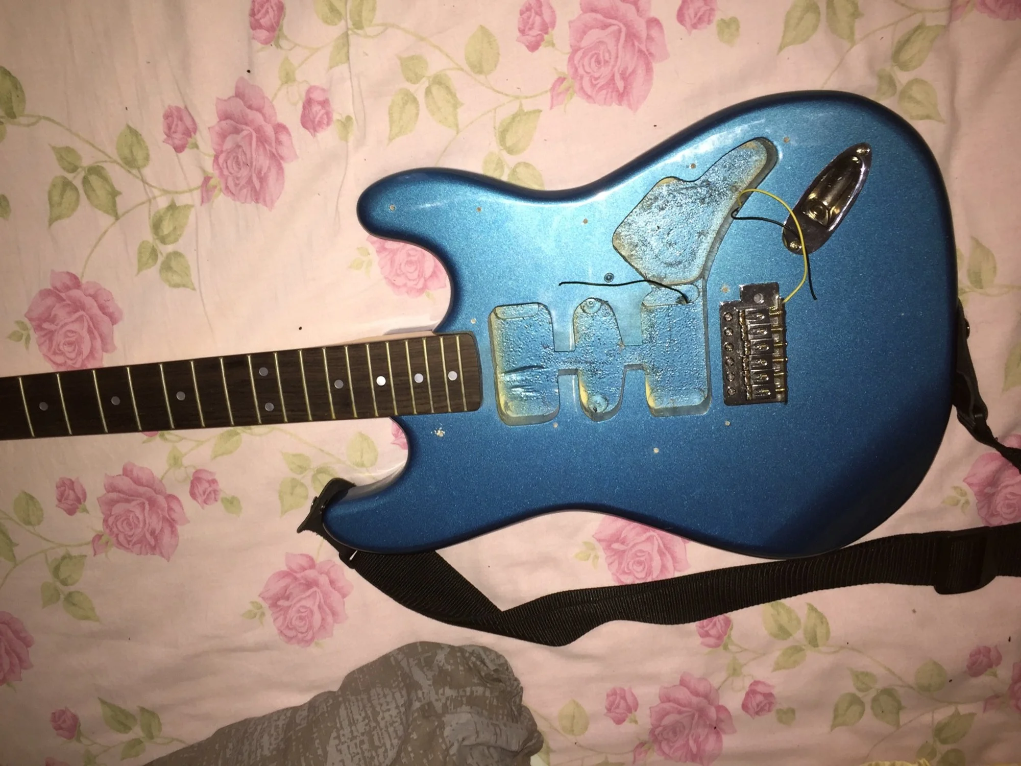

Merhabalar yardımcı olursanız sevirinim benim gitarım çin malı sx marka elektro gitar single coil manyetikli zamanında almıştım dinlediğim müzik ile pek bağlantısı yok genel olarak metal tarzı çalmayı dinlemeyi severim ama o tonları yakalayamıyorum tekrardan yeni gitar almaya param yok bu gitara hsh yapma şansım var mı? Kendi havuzu var yeni pick guard alsam 2 humbucker ve bi single coili bundan kullansam yapabilir miyim sizce... netten manyetikler var lehimi de yaparım da ekstra bi malzeme gerekir mi yoksa single coileri söküp uygun şekilde bağlayabilir miyim

Öncelikle kavram yanlışını düzeltelim coin bobin demek. Pickup demelisin türkçesiyle manyetik. Ve dediğin gibi yapmanda herhangi bir sorun gözükmüyor istediğin manyetikleri takabilirsin.

Şunun için sordum. Aktif manyetik olacaksa 25K potans alman gerek. Pasif hum'lar ise genelde 500K potans ile kullanılır. Gitarda single olduğu için %99.9 250K potanslar vardır. Humbucker 250K ile kullanılmaz mı, kullanılır ama zevk, renk meselesi. Youtube'dan ses kayıtlarını 250K vs 500K for humbucker diye aratıp bulabilirsin. Manyetikler coil split özelliğinde olacaksa da push pull potans alman daha fazla ton seçeneği sağlar.
