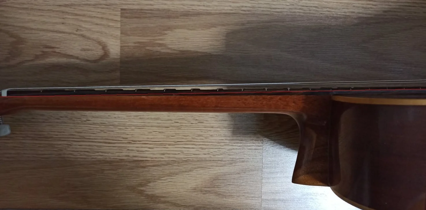

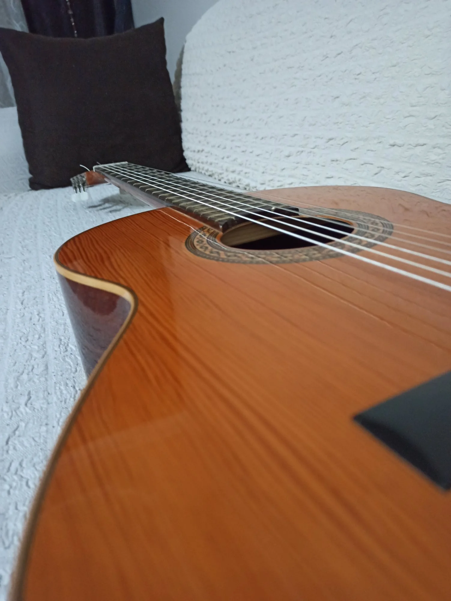

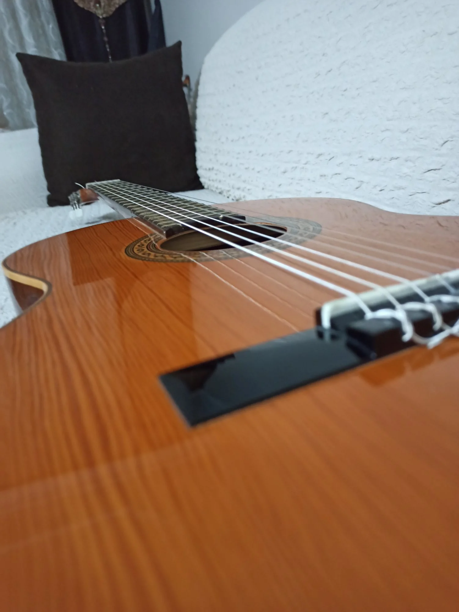

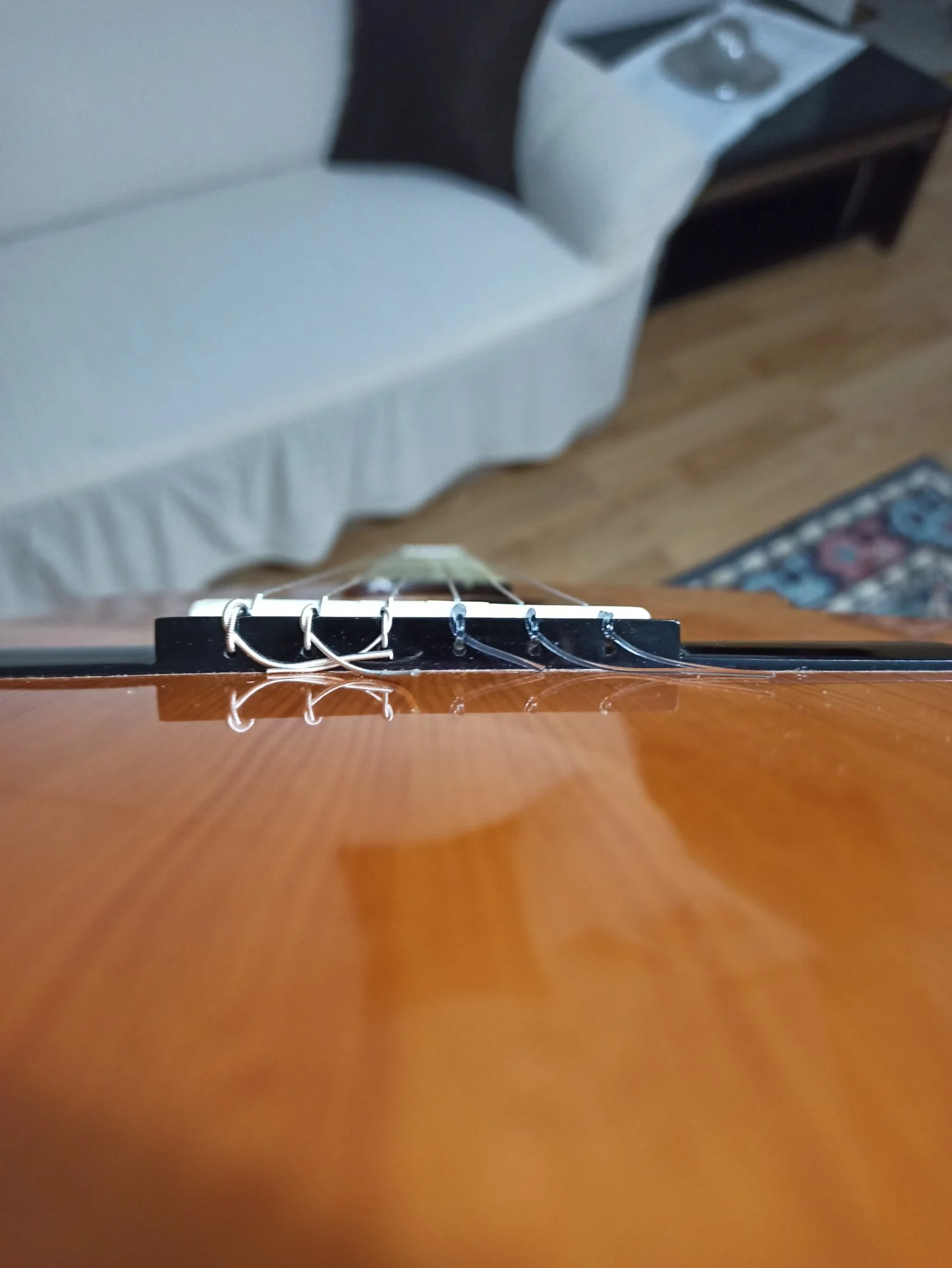

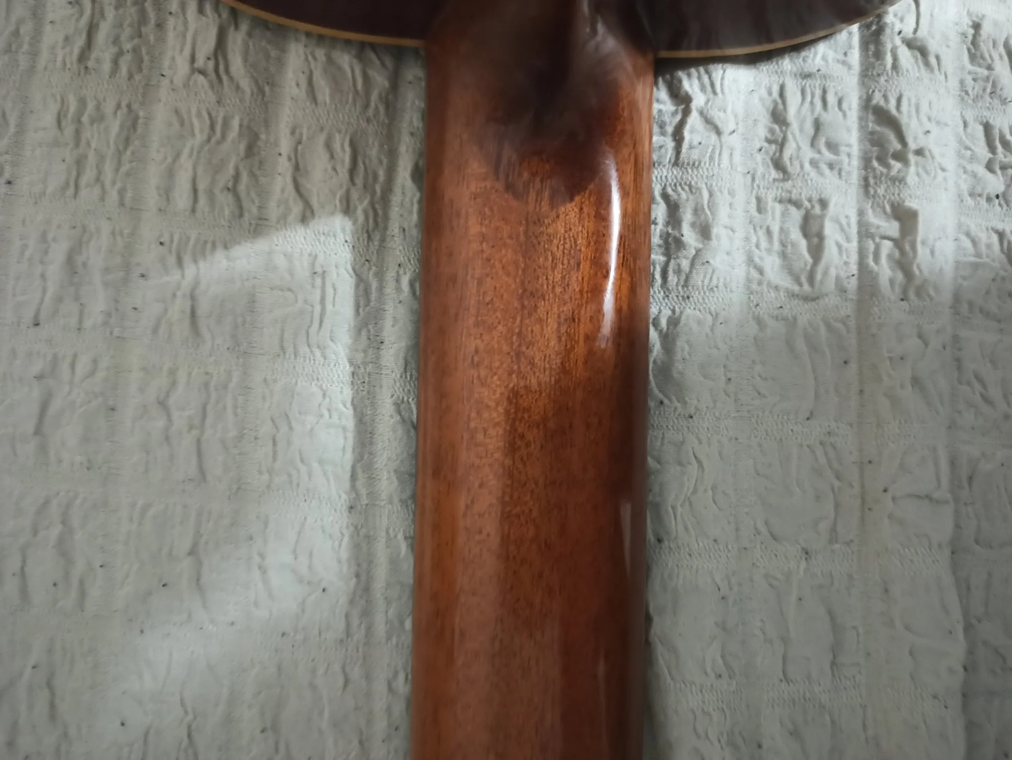

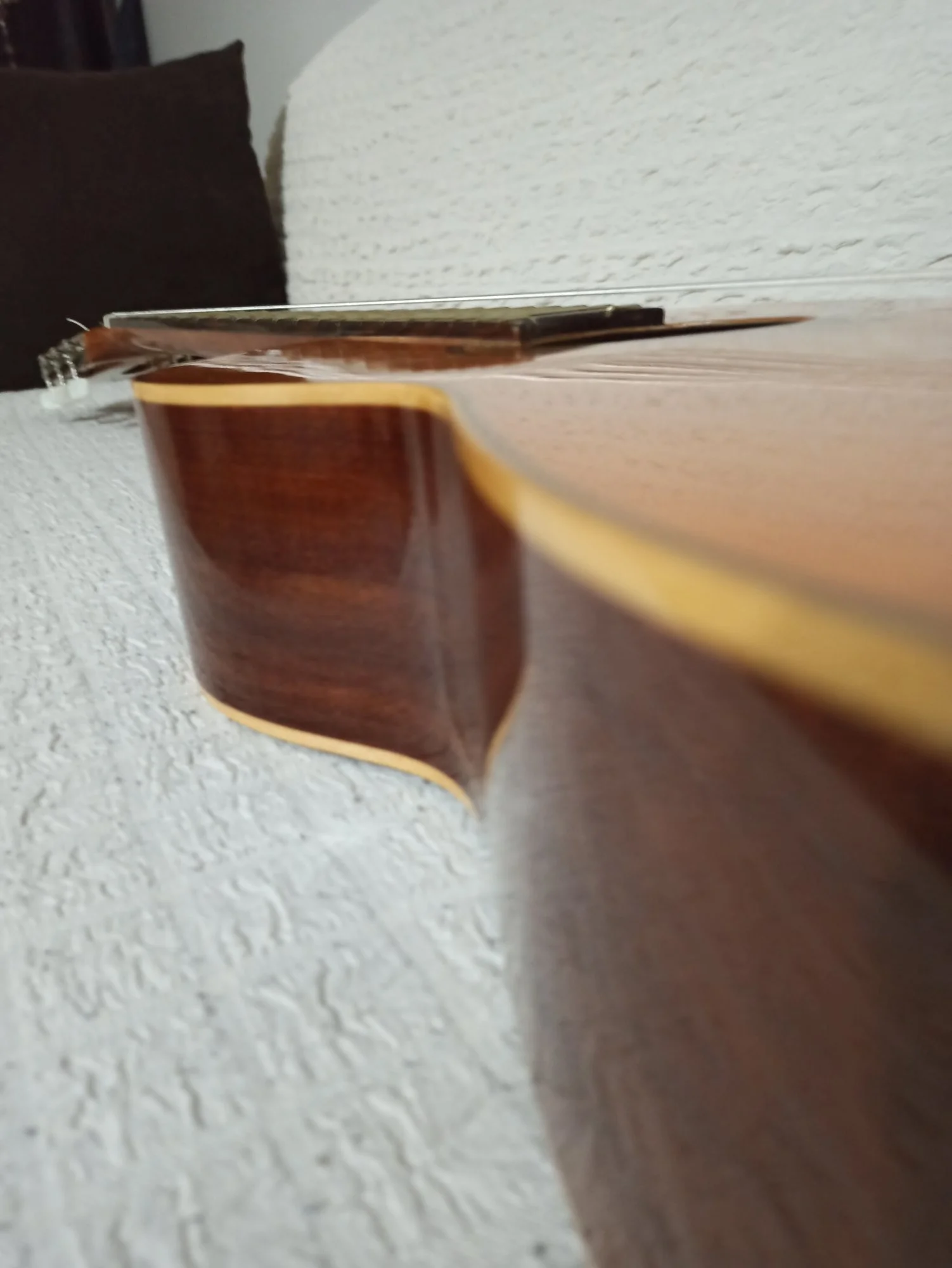

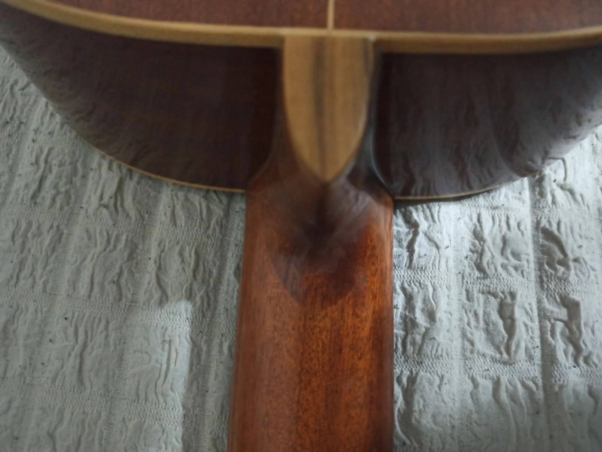

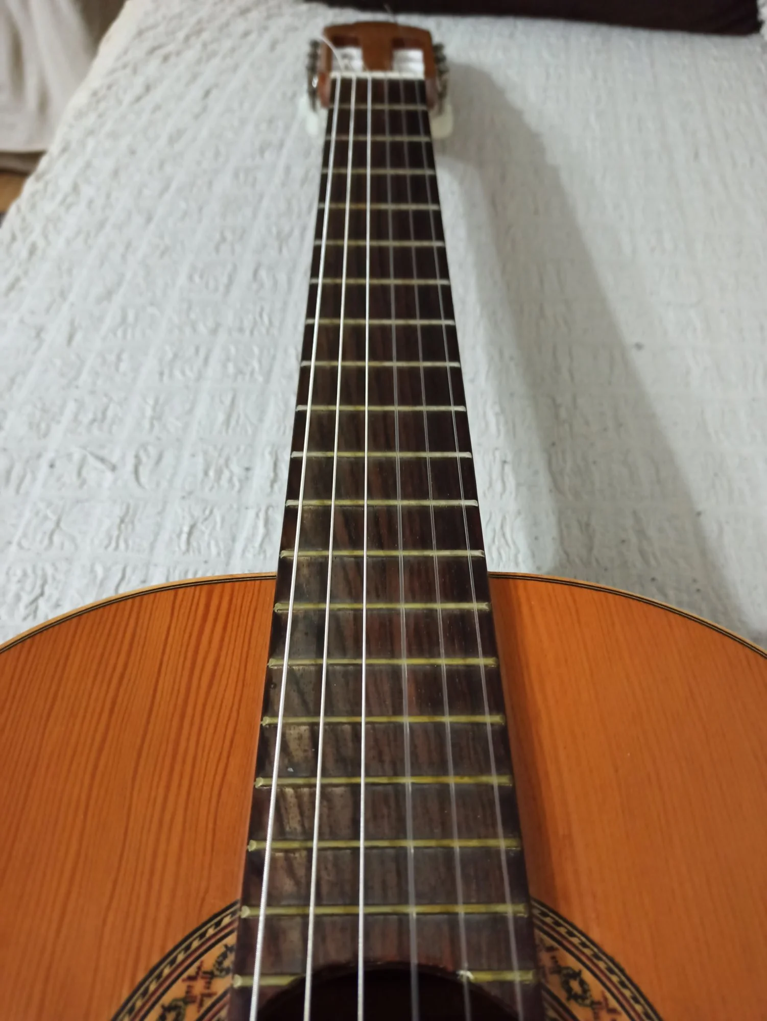

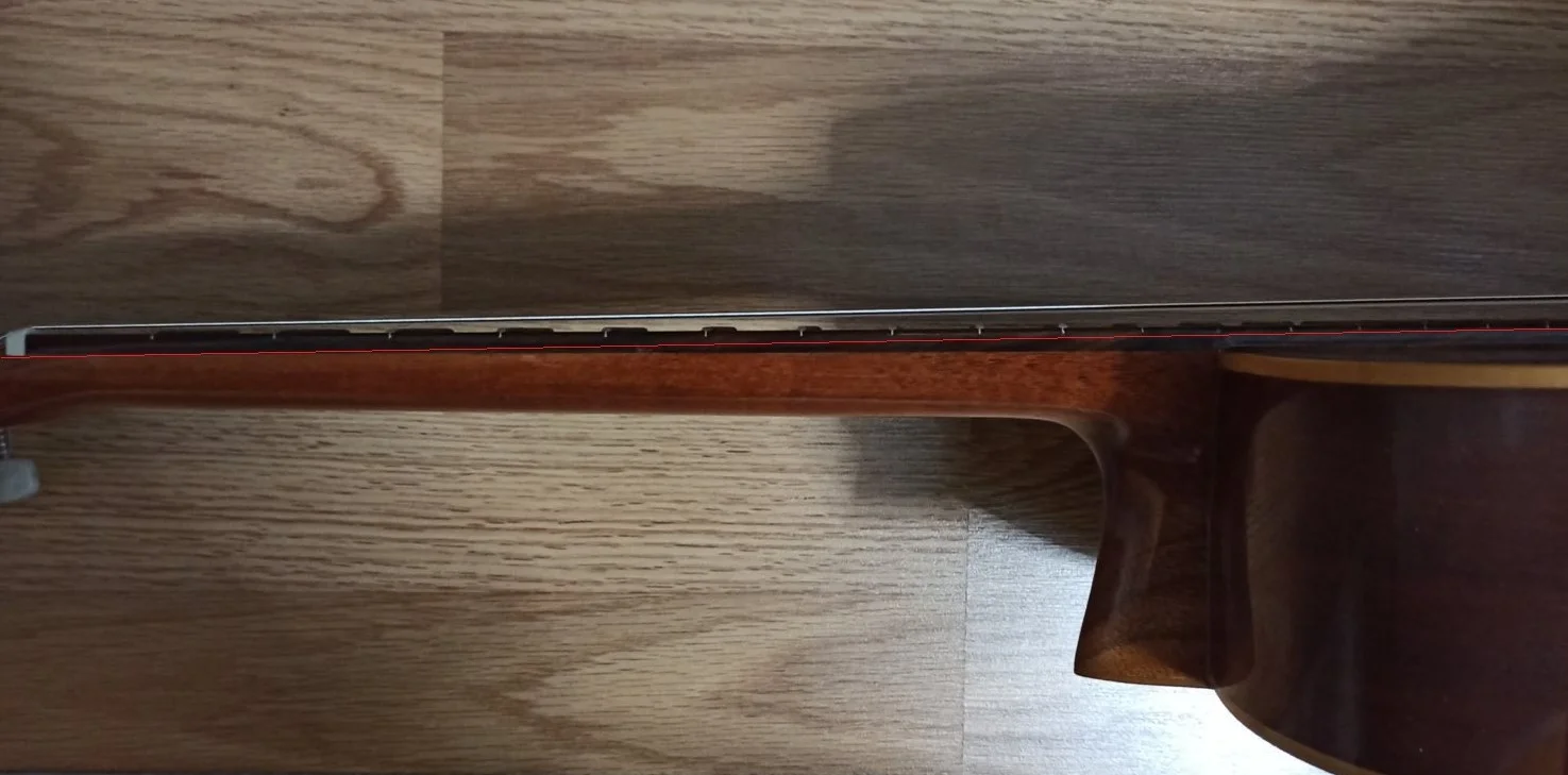

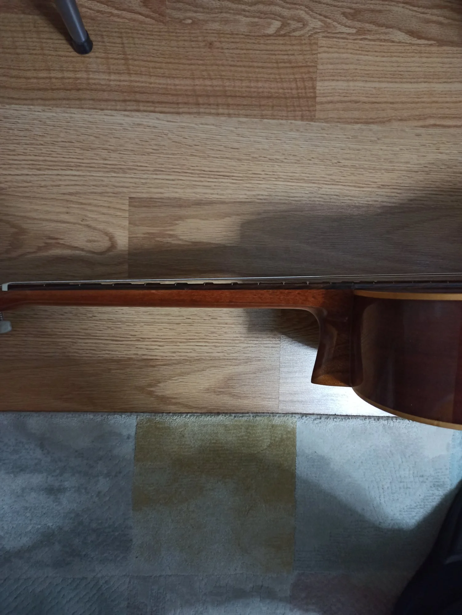

Merhabalar arkadaşlar gitarım antonio sanchez 1005 model. 12. Perdesinde fretin tele uzaklığı 4mm birinci perdeyle 15. Perdeye bastırınca yedinci perdenin fretinin tele mesafesi 1mm den daha az sizce sapta bir atıklık var mı? Gitarımın truss rodu bulunmuyor stres yaptım bazısı atmış, bazısı bir sıkıntı yok diyor

Klasik gitarda truss rod olmaz. Naylon tellerle o ağacı bükemezsin, bu yüzden gerek de yoktur. Gitarın sapının atmış olması için çalımını engelleyecek kadar burulmuş olması lazım ki gözle görürsün. Sağda solda her söylenene inanmayın.
Tabi gitara sıcak duş aldırıp sonra güneşte kurutuyorsan orası ayrı :D
Bir gün olur da atarsa fretlerini sökerler, takozla fretboard'u zımparalarlar, tekrar fret çakarlar. Yine dümdüz sapı olur, belki bu seni rahatlatır :)
Bu gitarın yandan çekilmiş fotolarını göndermiştiniz başka başlıkta. Orada sapın konkav olduğu görülebiliyordu. Ayrıca özellikle ucuz veya eski klasik gitarlarda sap konkavlaşabiliyor. Sizin gitarınızda da bu sorun var. Daha kaç post açacaksınız bilmiyorum ama alt eşiğin yüksekliğini azaltmak bir nebze telleri alçaltsa da konkav sapta üst eşik yükseldiğinden telleriniz hep yüksek kalacak.
Truss rod'u olan birçok klasik gitar var, bir tanesi bende var.
