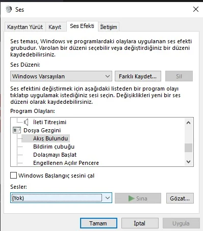

windows tuşuna bas, ayarlar yaz. Erişim kolaylığını seç, solda sesi seç, diğer ses ayarlarını değiştiri seç pencere açılacak. Dosya gezgini sekmesine gel en altlarda olacak, orada olan bütün sekmelere tek tek tıkla şöyle yap.
ses yok olaraka ayarla uygula de tamam de kapat, belki işe yarar. yaramaz ise buradakilerden biri olsa gerek diye tahmin ediyorum (ses efekti altındaki seçenekler) bende tam bilmiyorum ilk defa duydum böyle birşey, bol şans.
136832 eklentisini görüntüle
Hocam selamlar yanıtınız için teşekkür ederim...Daha demin klavye ayarlarını kurcalarken filtre tuşlarını aktif hale getirdim ve sorun ortadan kalktı.Masaüstünde dosya seçme ve aynı şekilde ses çıkma problemi kesildi.Lakin filtre tuşlarının sesi geldi...
Mekanşk klavye gibi her tuşa bastığımda daktilomsu ses geliyordu...Onu da filtre tuşlarının ayarlarından kapadım.Yani şimdilik hiçbir sorun kalmadı.Daha sonra oyunlarda tekrar deneyeceğim muhtemelen sorun halloldu.
