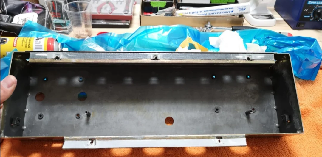

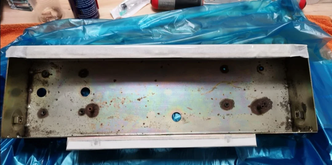

Acayip yoğun bir nem kokusu ile geldi. İzmir den gönderdiler. Artık nerede depoladilarsa... İade etmek istemedim çünkü oldukça keyif aldım. Ampli nin içini açınca anlaşıldı. Metal şase kısmında bir çok yerinde pas vardı. Bütün board'u vs söküp metal kısmı çıkardım. Yerli üretim OK-151 isimli sağlam bir pas sökücü var. Onunla bütün pası yok ettim. Vidalara varıncaya kadar. Elektronik kısımda bir sıkıntı yoktu. Kabin ve deri kısmı da havalandırıp iyice temizledim. Bu arada metal şasenin içersinde boşta gezinen koca bir vida çıktı. Hiç bir yere ait değil. Muhtemelen kırılmış yenisini takmışlar sevgili Çinliler onu da içinde bırakmışlar. Sonra bütün herşeyi tekrar topladım. Denedim sonuç gayet güzel.

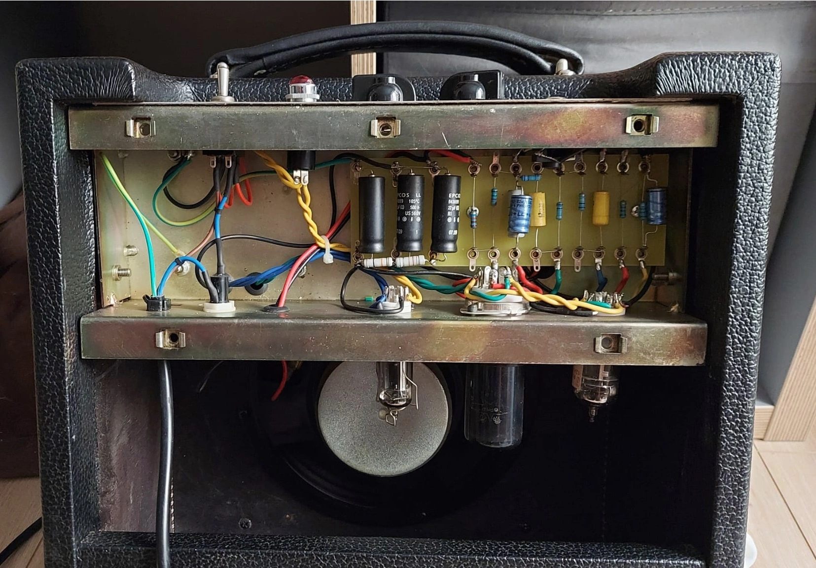

Bi arada şasenin durumunu, öncesini sonrasını görmek isteyenler için de ekleyeyim...
Şu an itibariyle tertemiz ve gayet de güzel çalışıyor.
