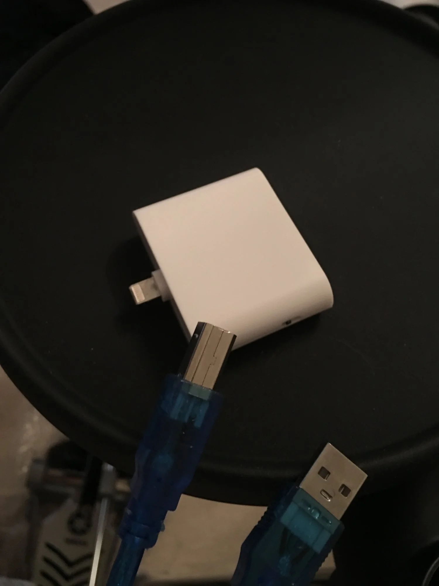

Yardımcı olduğunuz için teşekkür ederim, ama sanırım yine aynı kablolar söz konusu,önerdiğiniz type C yi de deneyeyim elimde olan ve sonuç alamadığım kablolar camera lightning ve printer kablosu ekte fotoğraf koyayım, bahsetmeyi unuttum kaliteleri pek iyi değil şu an bulabildiklerimin ondan olabilir mi?
O zaman Yamaha ile mail/telefon ile iletişime geçip onlara sorsanız daha iyi olur. Ios cihazlarda kalitesiz kabloların sadece şarj edip veri aktarımını yapmadığını biliyorum. Kablo ile de alakalı olabilir dediğiniz gibi.
Merhabalar benimde davulum yamaha 432k bende başta sorun yaşamıştım ama araştırınca nasıl olacağını buldum hemen özet geçmek gerekirse host girişli bir midi kablosu alman lazım zaten attığın fotoğrafta ki kablo o onu dönüştürücü vs. telefona bağla ama bunları yaparken davulun kapalı olduğundan emin ol yoksa midi kayıtları kısa devreyle silinebilir ios cihazından yamahanın uygulamasına gir ve davulu aç zaten o otomatik olarak midi geçişi sağlayacaktır umarım işine yarar
