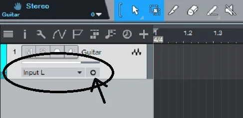

Bias Fx'i insertsden sendse aldım sorun çözüldü. Ama bu sefer de arkada gitarın clean sesi de geliyor anlamadım.
  • #8

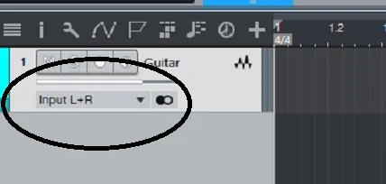

Gösterdiğim kutucuğa tıkladım,
Bu şekilde çözdüm. Hiçbir sıkıntı yok şuan mis gibi geliyor sesler.
Teşekkürler, çok ilginç geldi, sonuçta ses kartının ya L ya da R kısmına giriyoruz, L+R yapınca performansın düzelmesi şaşırtıcı...iyi kayıtlar...
Sesi kulaklıktan aldığım için büyük ihtimalle. Bias dual amp özelliği iki amfinin de stereo olarak mixlenmesini sağlıyor, mono input girince o yüzden ses kalitesiz gelmiş demek. Teşekkürler size de..
