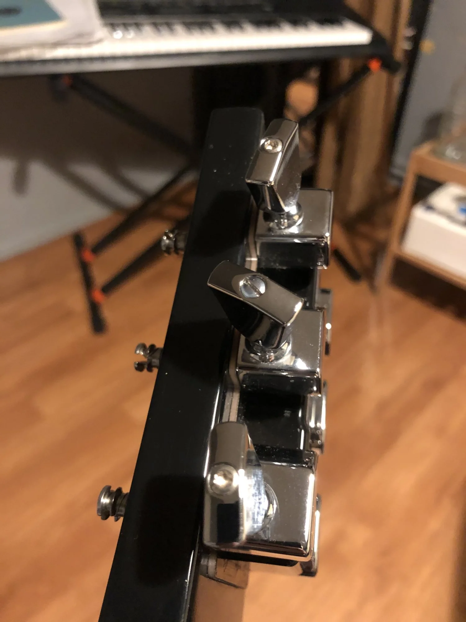

Gitarın kondisyonu ise klavyesi biraz kuruydu. Temizleyip, gül ağacı olunca limon yağı ile yağlayınca anında mis gibi oldu. Pick guardda çizikler vardı. Bir de G-Force robotik akort aleti akort ettikçe sadece sol telinin burgu tutamacının vidasını gevşetiyor zamanla. 1 kere düşmüştü. Tahminimce bu vidalardan 1 tanesi dükkanda düşmüş olacak ki farklı bir vida takılı. Ancak o hiç gevşemiyor. Sorunsuz çalışıyor.

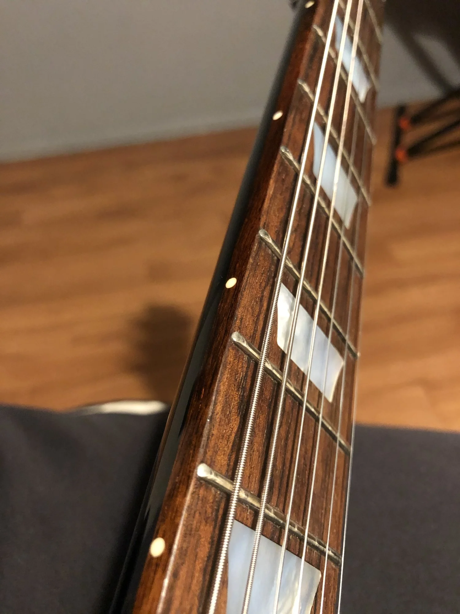

Neyse konu dışına çıktım iyice. Eğelenip yuvarlatılmış perdelerin fotoğrafını da koyup tekrar konuya dönmüş olayım.

Açıkçası ben işçiliği beğenmemiştim, o yüzden sordum. Tabii ki siz memnunsanız, sıkıntı yok. Önemli olan da bu zaten.
Beğenmediğiniz için teşekkürler. Neyse ki, denk gelemeyeceğiniz bir usta işlemiş. Her zaman için daha iyisi vardır ancak benim keseme ve beğenime göre aldığım gitarla keyfim yerinde. Dediğiniz gibi önemli olan da bu.
Sanırım arkadaş da belli bir fiyat skalasında farklı bir marka da olsa, üç aşağı beş yukarı nasıl bir fret işçiliği ile fabrikadan çıktığını görmüştür.
Zaten aynı marka modelde de işçilik değişebilir. İnsan faktörü sonuçta. Belki usta Cuma namazına yetişecekti, belki mesai bitişi arkadaşlarıyla 2 kadeh single malt yuvarlamaya geç kalmıştı, belki sabah karısıyla tartışıp işe gelince başlarım fretine de eğesine de demiş olabilir. Belki de işe başlamadan önce sevgilisi nude göndermiştir, yüzünde bir gülümsemeyle bunu alacak kişiye kıyağım olsun deyip daha bir ince çalışmıştır ahxhshs Gitardan gitara işçilik kalitesi değişir ancak aynı işlemden geçmiştir.

Deneme, seçme şansınız yoksa eğesinin açısında traşında abartı bir sorun, defo yoksa pek takılmayın. Sonradan elden geçirilebilir şeyler bunlar. Bahsettiğiniz fiyattaki bir Fender Tele’nin perde uçları muhtemelen törpülenmiştir. Alacağınız gitarın marka ve modelinin peşine ‘neck’, ‘fret’, ‘close up’ vs. yazıp internette aratmayı deneyebilir, belki benim attığım gibi size fikir verecek bir fotoğraf bulabilirsiniz.
