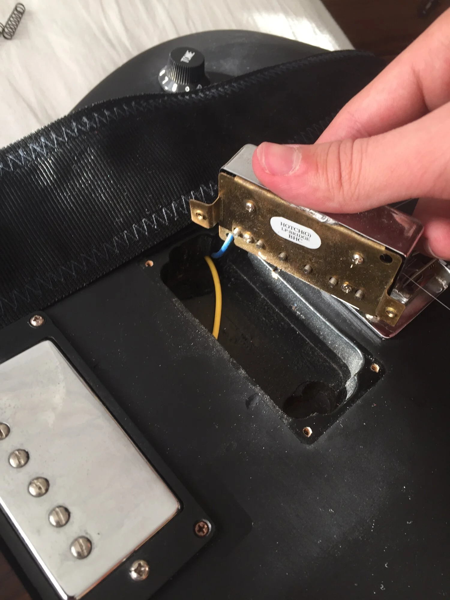

Manyetikleri sökmeden önce sadece bir kaç vida çıkarıp fotoğrafını çekerseniz belki manyetikleri sökmenize bile gerek kalmaz.Gözden kaçan bi kablonun, lehimi soğumuştur falan.
Fotoğraf atamıyorsanız;ilk olarak kabloların lehimli olmaları gereken yerlerden, çıkmamış şekilde durduklarından emin olun.

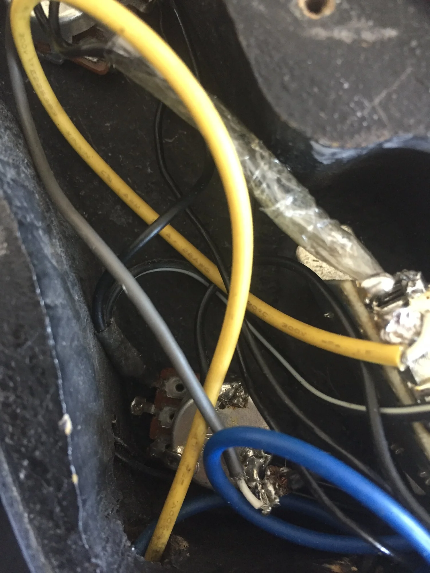

Gitarın arka tarafındaki plakaların açılıp kontrol edilmesi daha önemli hocam.Manyetik kablolarının, manyetikten kopması çok zor.Eğer kablolarda bir temassızlık varsa muhtemel olarak potans taraflarında vardır.Bir de arka plakaları söküp bakın.3 yollu switchten çıkan, potanslardan çıkan ya da jak girişinden çıkan bir kablo var mı kontrol edin.
Muhtemelen bilgisayara bağlandığında program vb ayarlar düzgün yapılmadığı için ses çıkmadı. Sonra amfiden önce elektronik aksam kurcalandığı için bağlantılardan herhangi biri koptu.
Jack girişinde kopan bir kablo yok potanslar görüldüğü gibi

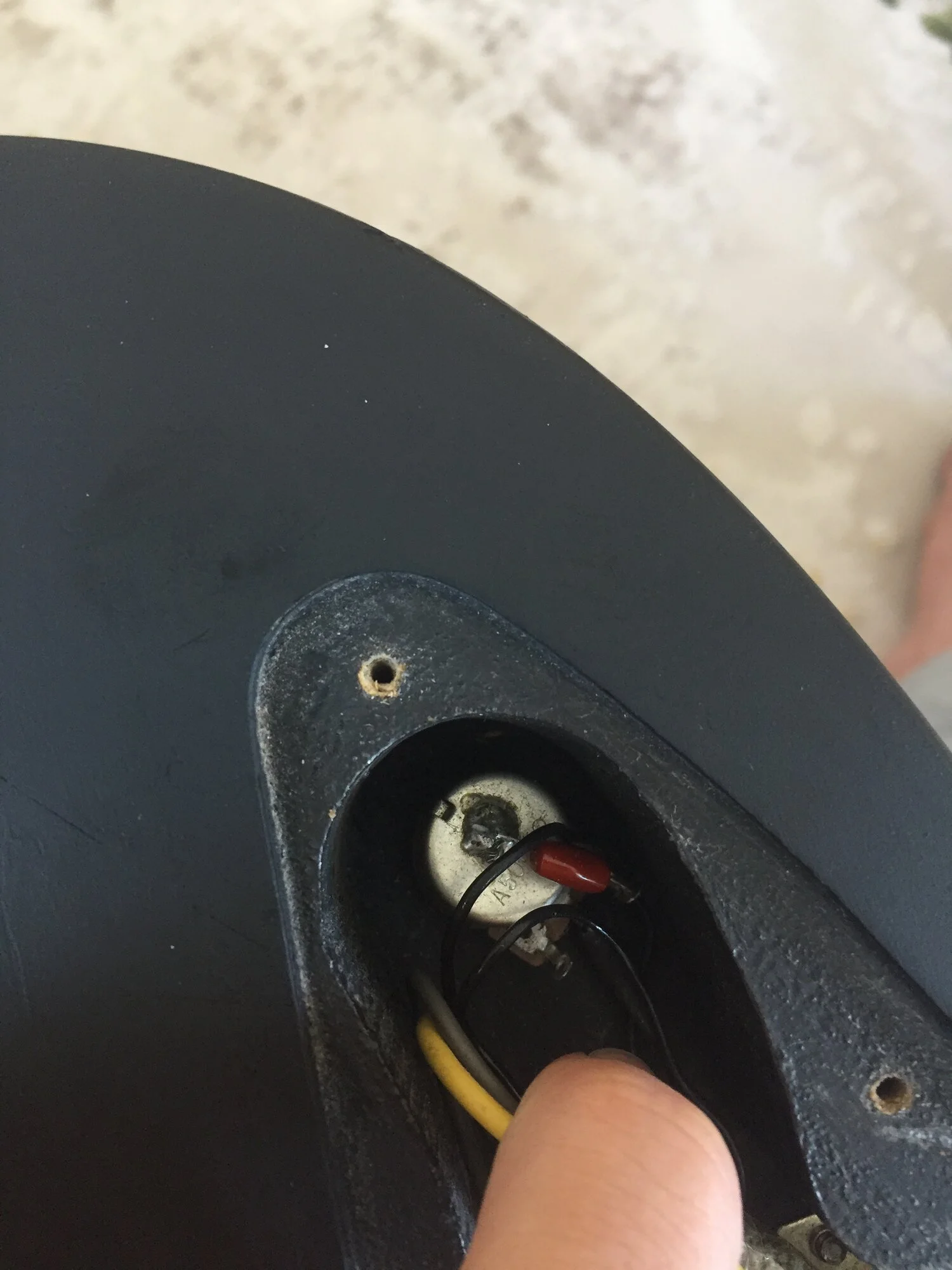

potanslarin herhangi bir kenar veya uçlarının hicbir şekilde gövde boşluğundaki iletken boyaya (yani gövde kenarlarına) degmedigine emin olun. Gerekirse siyah elektrik bandı koyun araya.

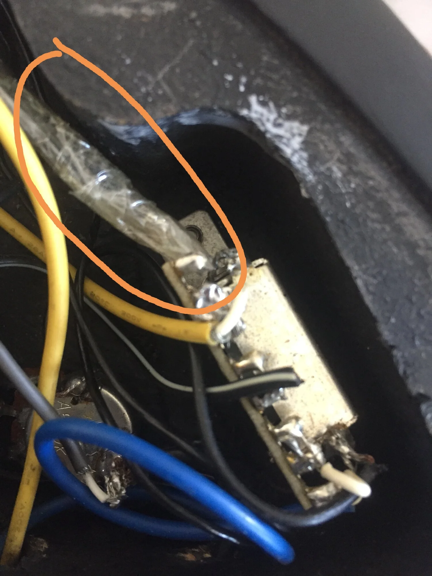

Hocam tam seçip göremedim.Belki çok ufak bir yerde sıkıntı vardır.Fotoğrafta tam belli olmuyor zira çok karmançorman durumda içerisi.

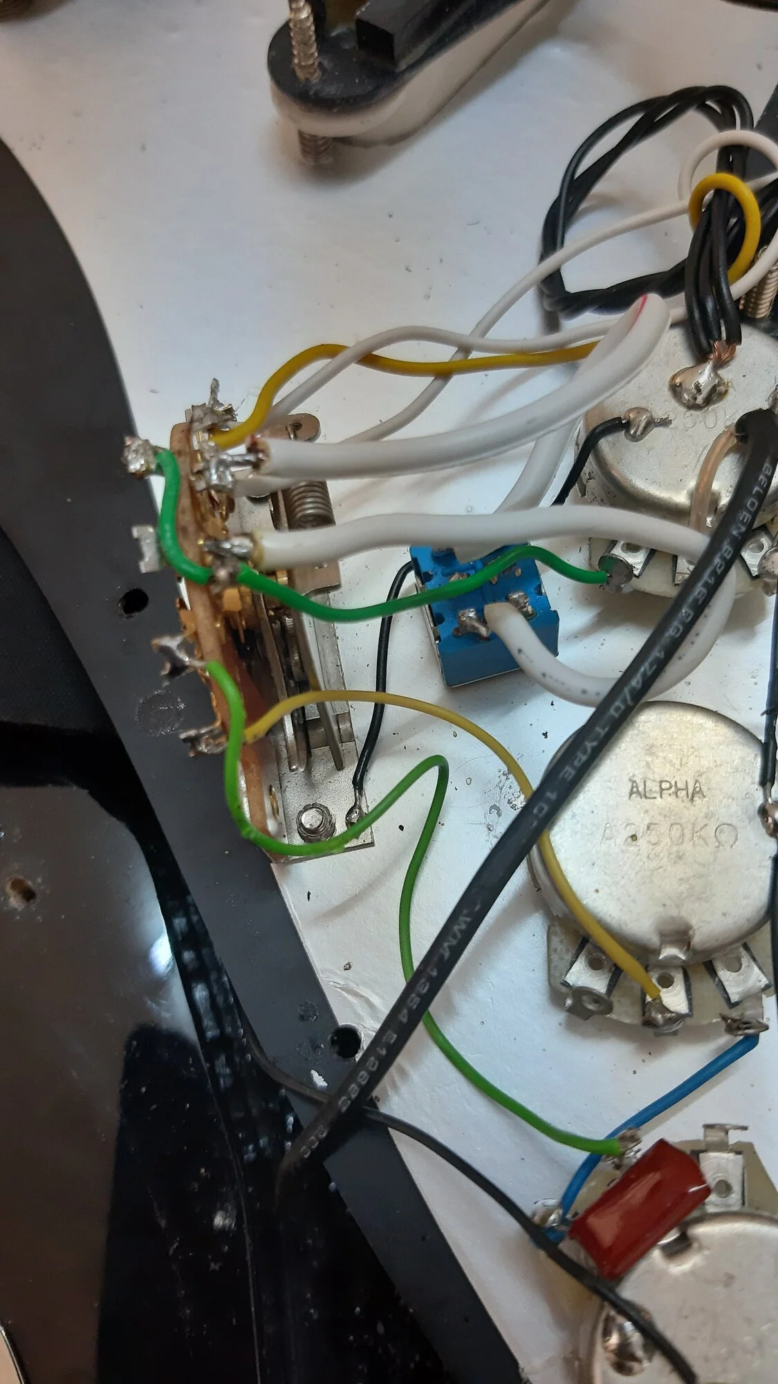

Şöyle bir şey olsa bi nebze anlaşılır.Elinizle kabloları fazla çekmeden kontrolden geçirin.
@justaperfectday in dediği gibi potansların, iletken boyayla boyanmış yüzeylere temas halinde olmamasına dikkat edin.Ben elektronik aksamda sıkıntı olduğunu düşünüyorum.Çünkü manyetikte bir sorun olsa illa ki diğerinden bir tepki alınırdı, ikisinin de aynı anda bozulması/kablosunun çıkması vs. Kolay değil bence.Ekstra bir talihsizlik gerektiriyor.Tamamen tahminsel bir yargı bu.
Normalde şeffaf bant ile kablo bağlantısı yapmaz hiç bir üretici. Lehimsiz bir şekilde tutturulmuş olabilir. O da çıkmış ve görünmüyor olabilir. Multimetreniz varsa kablo sürekliliklerini test edebilirsiniz. Bir ihtimal de jack girişinde sıkıntı olabilir.
