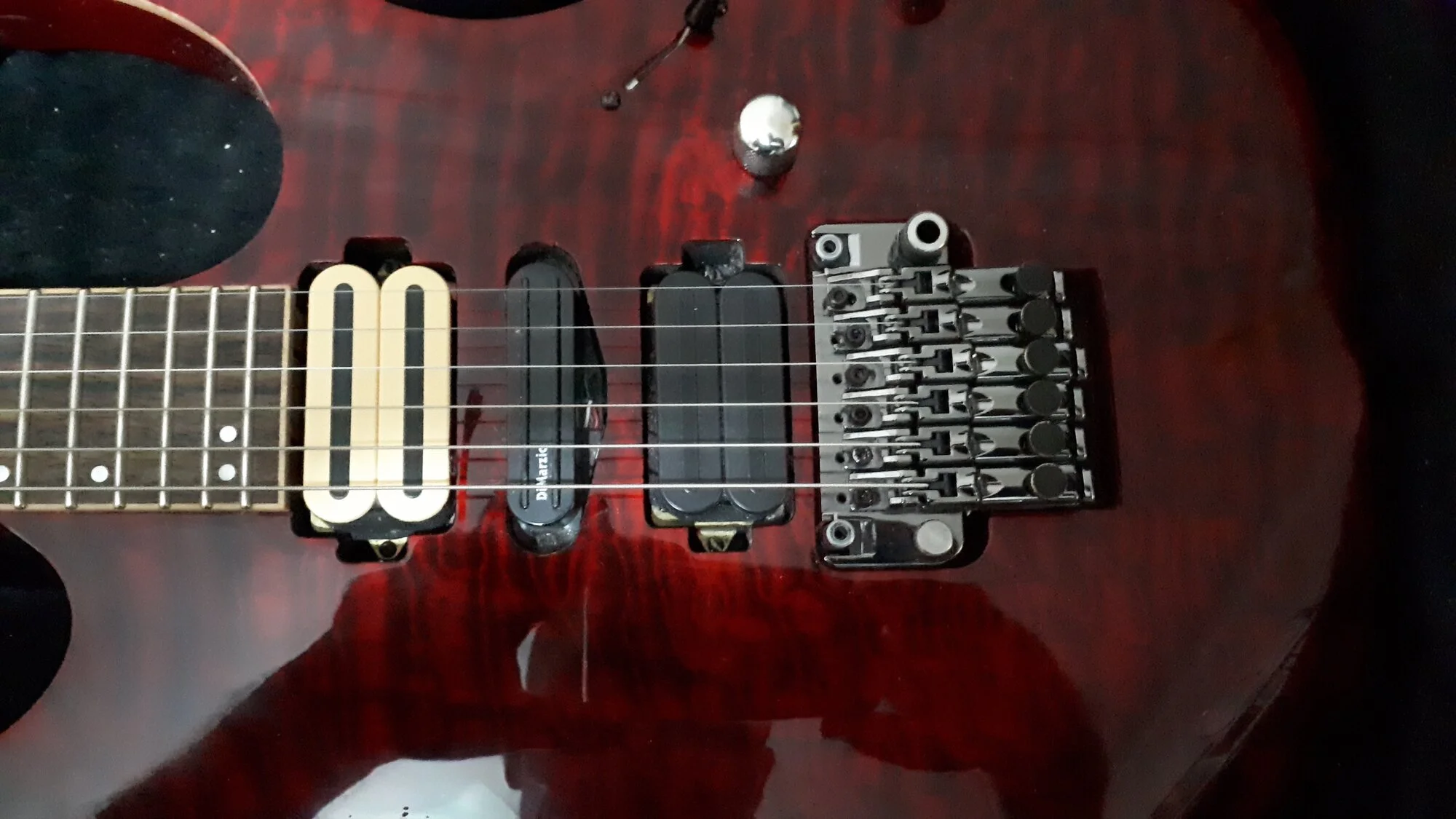

Bugün gitarıma yeni bir set tel taktım. Entonasyon ayarını yapmak istedim, saddle'lardan iki tanesinin duvara dayanmasına rağmen hala ses 10-13 cent tiz geliyor. Daha önce kullandığım takım 09-42 idi. Bu da aynı şekilde. Tel yüksekliğim de aynı.
Sizce bu sorunu çözmenin bir yolu var mı?

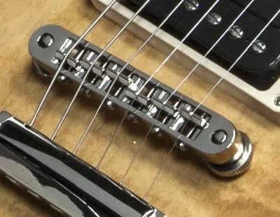

Saddle pozisyonlarınız normalden farklı duruyorlar. Şu fotoğrafı referans alıp, referans noktasından tekrar ayar yapmayı deneyin.

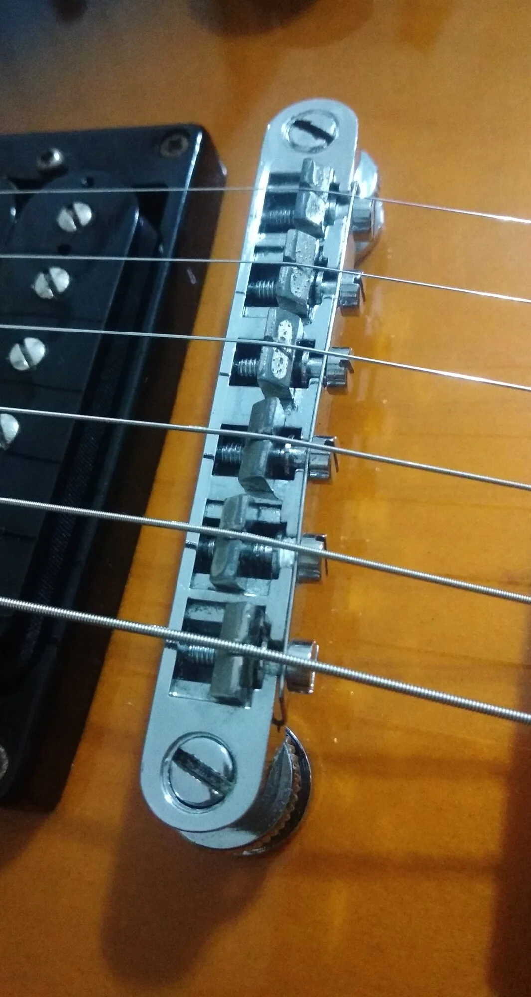

Gibson'ın bazı modellerini öyle yapmışlar niyeyse. En güzeli neredeyse stratların köprü single manyetiği kadar eğimli olanlar. O zaman kalın tellerde gereken entonasyonu daha kolay bulacaktır. Sol teli ve kalın tel saddleları hep en geriye çekmek gerekiyor.
Evet dostum bu köprü tipi bazı konularda sıkıntılı. Hatta internette araştırdığım kadarıyla köprüdeki saddle'ları genişleterek bu entonasyon sorununu çözen insanlar var. enim anlam veremediğim şey şu ki eski tellerimle harika bi entonasyonum vardı. +/-3 cent fark oluyordu en fazla. Şimdi NYXL tel taktım neden böyle oldu anlamadım.
